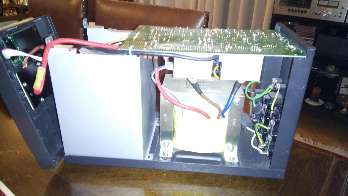

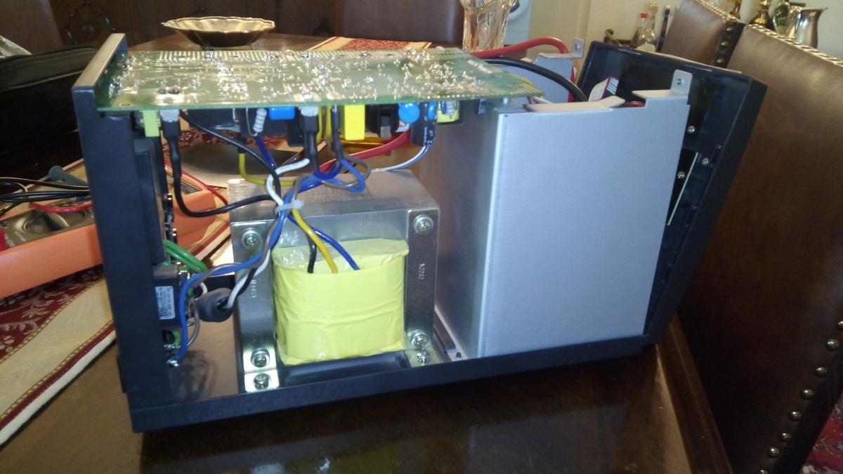

makfil Δημοσ. 5 Απριλίου 2016 Μέλος Δημοσ. 5 Απριλίου 2016 Αυτή είναι η μονάδα με τις δύο πλαινές όψεις της. Έχω λύσει τις βίδες της πλακέτας αλλά δεν βγαίνει γιατί προσπαθώ να βγάλω τα βύσματα των καλωδίων αλλά είναι πολύ σφιχτά βαλμένα και φοβάμαι να τραβήξω δυνατά μην κάνω ζημιά.
nikos903 Δημοσ. 5 Απριλίου 2016 Δημοσ. 5 Απριλίου 2016 Τα βύσματα μπορεί να είναι και κολλημένα, μην τα ζορίσεις. Κάπως θα ξεκουμπώνει η πλακέτα λογικά. Το κόκκινο που πάει στις μπαταρίες στην άκρη του κοντά (στην μεριά της πλακέτας) πρέπει να έχει ένα/δυο/τέσσερα ολοκληρωμένο, 317 μπορεί να είναι ή κάτι παρεμφερές, δες μην έχει ζεματιστεί και αν μπορείς μέτρα αν βγάζει τάση. Δηλαδή αν μπορείς βάλε το + στο κόκκινο που πάει στις μπαταρίες και το - στο μαύρο και βάλε το ups στην πρίζα με πατημένο το κουμπί στο ON απο πρίν (μακριά τα χέρια) και δες τι γράφει το πολύμετρο (οι μπαταρίες ξεσυνδεμένες). Λογικά θα γράφει 0 αλλά για να δούμε..

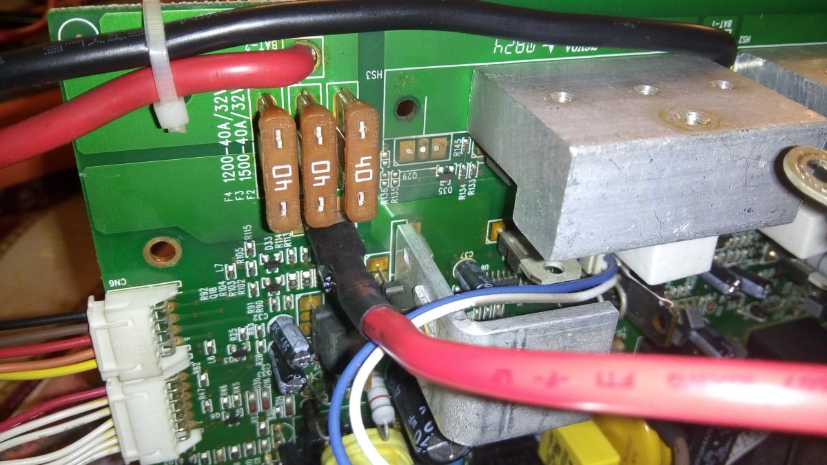

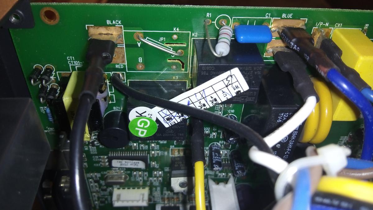

makfil Δημοσ. 5 Απριλίου 2016 Μέλος Δημοσ. 5 Απριλίου 2016 Επειδή δεν μπόρεσα να βγάλω την πλακέτα, έλυσα τις βίδες της θήκης των μπαταριών και έτσι ελευθερώθηκε η πλακέτα σε ένα βαθμό. Έβγαλα φωτο της περιοχής που είναι κολλημένο το κόκκινο των μπαταριών στην πλακέτα και εκεί είναι κολλημένα τρία καφετιά που μοιάζουν με τις ασφάλειες του αυτ/του και γράφουν 40. Το άλλο κόκκινο καλώδιο πάει στον μετασχηματιστή. Είναι αυτά που λες;
nikos903 Δημοσ. 5 Απριλίου 2016 Δημοσ. 5 Απριλίου 2016 Μέτρα και τις ασφάλειες BTW. Beeper στο πολύμετρο και ακουμπάς τα 2 μεταλλικά που έχουν απάνω η κάθε μια, αν σε κάποια δεν κάνει μπιπ θέλει αλλαγή. Το κόκκινο που πάει στο + της μπαταρίας λέω, απο εκεί μετράς αν δίνει ρεύμα φόρτισης όταν το βάλεις στην πρίζα. Αν είναι 0 κάτι δεν πάει καλά... Τα ολοκληρωμένα που λέω λογικά πρέπει να έχουν και ψήκτρα τώρα που είδα την άλλη εκεί δίπλα. 1
makfil Δημοσ. 5 Απριλίου 2016 Μέλος Δημοσ. 5 Απριλίου 2016 Μέτρησα την τάση στο + και το - των καλωδίων φόρτισης και ξεκίνησε από τα 5V και έπεφτε συνεχώς (!!!). Μέτρησα και την αντίσταση των 3 ασφαλειών και είναι 0.
nikos903 Δημοσ. 5 Απριλίου 2016 Δημοσ. 5 Απριλίου 2016 Δεν είναι σωστές αυτές οι τάσεις, κάτι πρέπει να έχει η πλακέτα... Για να φορτίσει η μπαταρία θέλει ~14V. Απο εκεί και πέρα θέλει ψάξιμο να δεις που τα χάνει... Βάζεις τις μπαταρίες απάνω και πρέπει να μετρήσεις την πλακέτα στο ρεύμα (230V warning) να δεις τι δεν βγάζει οτι θα έπρεπε να βγάζει. Γενικά είναι σχετικά επικίνδυνο το όλο σενάριο της μέτρησης άρα αν δεν είναι 1000% σίγουρος οτι "το έχεις" καλύτερα το πας έξω σε κανένα ηλεκτρονικό (αυτοί που φτιάχνουν τηλεοράσεις etc) να το δει. Μην μετράς αντίσταση καλύτερα, στο beeper βάλτο γιατί μερικά πολύμετρα μηδενική αντίσταση δείχνουν και όταν δεν υπάρχει συνέχεια κυκλώματος (δεν ξέρω το δικό σου). Beeper και αν κάνει μπιπ είναι κομπλέ η ασφάλεια.
