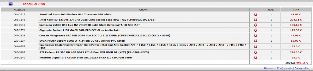

jimakos234 Δημοσ. 3 Απριλίου 2016 Δημοσ. 3 Απριλίου 2016 -snip- άκυρα όλα, σε κάλυψα πλήρως. Xeon 1230 v5 (i7 like) + R9 380 +ssd+hdd Όλα τα καλα γενικότερα visionstudio όλα

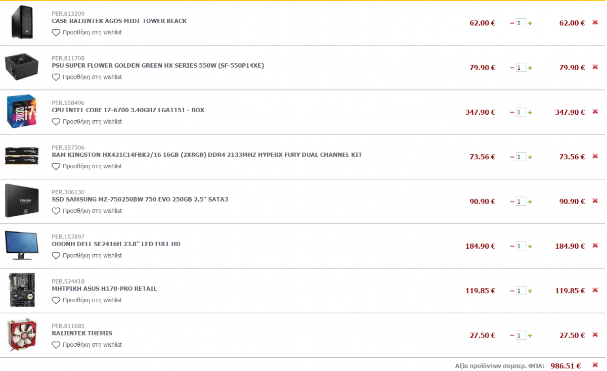

pnick Δημοσ. 6 Απριλίου 2016 Δημοσ. 6 Απριλίου 2016 [Ευλογώ τα γένια μου Mode/ΟΝ] Η σύνθεση που σου είχα κάνει ήταν πολύ καλύτερη [Ευλογώ τα γένια μου Mode/OFF] 1
SpirosZ68 Δημοσ. 6 Απριλίου 2016 Δημοσ. 6 Απριλίου 2016 [Ευλογώ τα γένια μου Mode/ΟΝ] Η σύνθεση που σου είχα κάνει ήταν πολύ καλύτερη [Ευλογώ τα γένια μου Mode/OFF] Συμφωνω απολυτα. Ισως να του επεσε ακριβη η μητρικη που ειχες βαλει αλλα οι επιλογες ηταν συνολικα πολυ καλυτερες. Με την Asrock B150M Pro4 και ολα τα υπολοιπα οπως τα εβαλες εσυ θα εχει πολυ καλυτερο συστημα. 1
geioannou Δημοσ. 6 Απριλίου 2016 Μέλος Δημοσ. 6 Απριλίου 2016 [Ευλογώ τα γένια μου Mode/ΟΝ] Η σύνθεση που σου είχα κάνει ήταν πολύ καλύτερη [Ευλογώ τα γένια μου Mode/OFF] Συμφωνω απολυτα. Ισως να του επεσε ακριβη η μητρικη που ειχες βαλει αλλα οι επιλογες ηταν συνολικα πολυ καλυτερες. Με την Asrock B150M Pro4 και ολα τα υπολοιπα οπως τα εβαλες εσυ θα εχει πολυ καλυτερο συστημα. κοιτα καταλαβαινω οτι ποιοτικα ειχες προτείνει ΚΑΙ καλυτερο τροφοδοτικο ΚΑΙ καλυτερη μητρικη αλλα εγω ανεβηκα στον επεξεργαστη, πηγα στο i7 και αυτο και μονο μου τρωει 100€ περιπου. για αυτο εβγαλα τουλαχιστον για αυτην τη στιγμη τον 2ο σκληρο. για το τροφοδοτικο η αληθεια ειναι οτι δεν ξερω τι να πω. μπορει στο μελλον να παρει καρτα για να παιζει παιχνιδια μπορει οχι (να την βγαζει με κονσολες, χεχε) αλλα αυτην την στιγμη το πλανο ειναι ενα μηχανημα χωρις καρτα. αρα το χρειαζεται το πολυ πιο ακριβο τροφοδοτικο. και το πιο συμαντικο ειναι στην μητρικη. προφανως και μια μητρικη στα 125€ ειναι καλυτερη σε συγκριση με μια στα 90 η100€. το ερωτημα ειναι, οπως αρκετες φορες εχω αναφερει, το οτι δεν θα γινει ποτε OC με κανει να χρειαζομαι μια μητρικη σαν την ASUS H170 που πρότεινες ? τι παραπανω θα προσφερει συγκριτικα με μια απο αυτες που εβαλα εγω ? Υ.Γ. το κοιταω ξανα και νομιζω μπορω να παρω την ASUS μιας και απο τοτε εκαναν και καλυτερη τιμη, αλλα η ερωτηση ακομα ισχυει !
pnick Δημοσ. 6 Απριλίου 2016 Δημοσ. 6 Απριλίου 2016 αλλα εγω ανεβηκα στον επεξεργαστη, πηγα στο i7 και αυτο και μονο μου τρωει 100€ περιπου. για αυτο εβγαλα τουλαχιστον για αυτην τη στιγμη τον 2ο σκληρο. Και εγώ i7 πρότεινα. Δες λίγο καλύτερα την σύνθεση. Επικαιροποιημένη λίστα με καλύτερα κομμάτια.
geioannou Δημοσ. 6 Απριλίου 2016 Μέλος Δημοσ. 6 Απριλίου 2016 OUPS !!!!!! sorry. λοιπον, αν και μπορει να φαω ξυλο, εκανα αλλαγες και στην μητρικη και στο τροφοδοτικο που μαλλον αυτο ειναι πιο συμαντικο για μελλοντικη αναβαθμηση με καρτα. εβαλα λοιπον την ASUS που ειχες αρχικα προτεινει αλλα και το τροφοδοτικο το super flower golden green. η ερωτηση για το εαν οντως χρειαζεται και θα αξιοποιηθει με καποιο τροπο η καλυτερη μητρικη παραμενει. περισσοτερο για να μαθαινουμε και κατι περισσοτερο εμεις που δεν φτιαχνουμε καθε μερα PC. στο κουτι, εχεις διαφωνια και ενα ναι, γιατι ?? εδω ειμαστε
drpain Δημοσ. 6 Απριλίου 2016 Δημοσ. 6 Απριλίου 2016 Το κουτι που εχεις επιλέξει δεν νομιζω να παιρνει dvd... οποτε ή πας σε εξωτερικο dvd ή αλλάζεις κουτί
