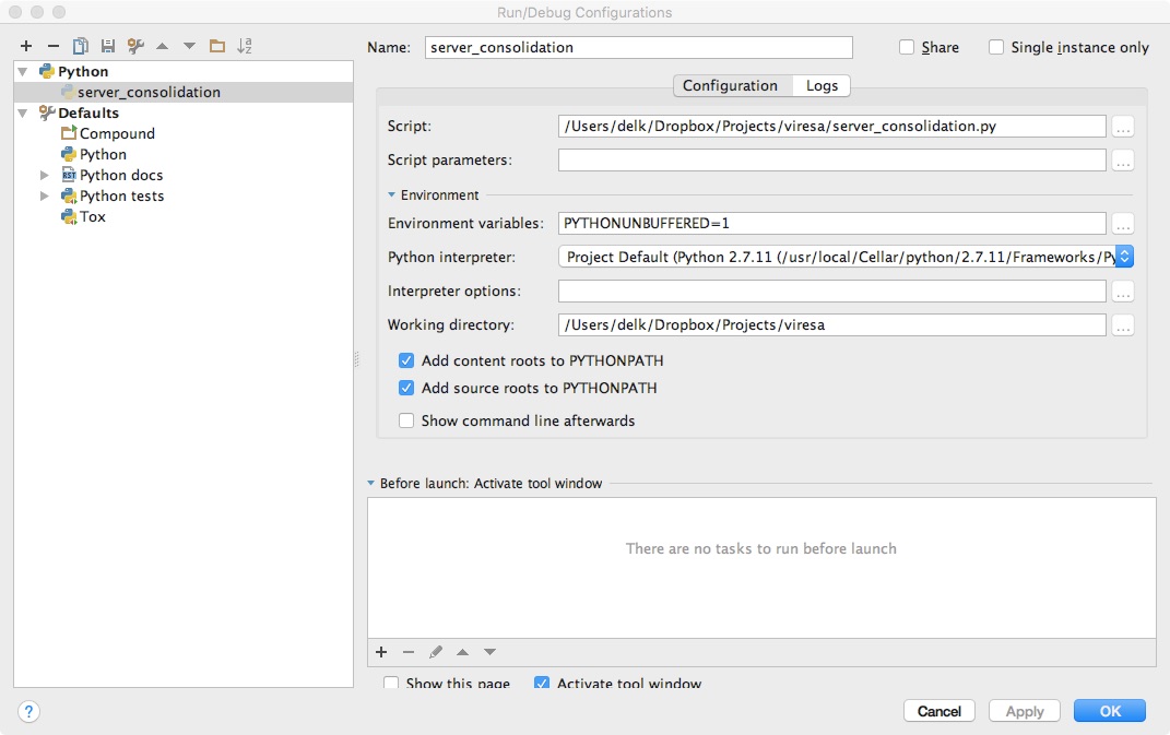

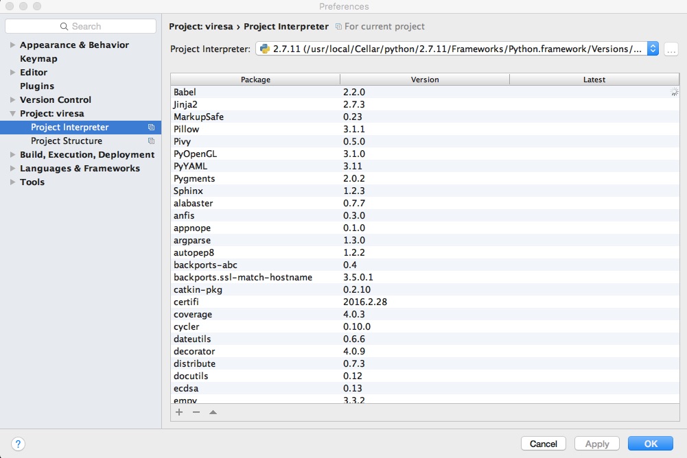

Λοιπόν, το τσέκαρα και όχι ο project interpreter χρησιμοποιεί Python 2.7.11...Δες το screenshot
Thx για το link, το έχω ξαναδεί.
Αυτό που μετράει είναι το τι έχεις στο Run/edit configurations και όχι στο project default. Τσέκαρε το, αν δεν είναι και αυτό τότε δεν έχω ιδέα τι γίνεται.
Αν το πρόβλημα εξακολουθεί, η πρότασή μου είναι να κάνεις ένα clean virtualenv και να τα κάνεις όλα εκεί βήμα-βήμα μέχρι να βρεις τι πάει στραβά.

@pmav99
Τρέχω το community edition...δεν το βρίσκω κάπου στα prefs αυτό που δείχνεις (δες screenshot στο #20).
Άκυρο στραβομάρα (δεν είναι στα prefs...).
