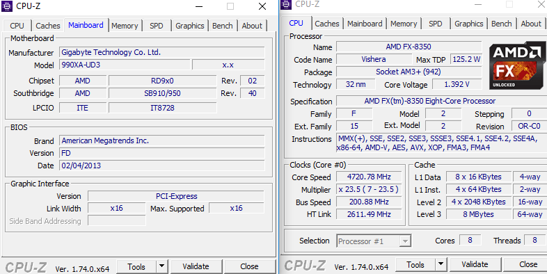

Nickvasilias Δημοσ. 31 Μαρτίου 2016 Δημοσ. 31 Μαρτίου 2016 Καλησπέρα προσπαθώ να κανω OC τον επεξεργαστή μου αλλά αντιμετωπίζω πρόβλημα με τις θερμοκρασιες και έχω υποψίες για την μητρική μου .. Ειμαι σχετικα αρχαριος οπότε μπορεί να έχω κανει και κάποιο σοβαρό λαθος στα settings ή το συστημα ψυξης μου να ειναι πολυ κακο..Οι θερμοκρασιες με αυτες τι ρυθμίσεις απλα δεν σταματανε να αυξάνονται !! Ξεκιναω με τα Specs: CPU: AMD 8350 PSU: TX 750 MoBo: Gigabyter 990XA-UD3 RAM: 1x Kingston Hyperx 1866Mhz , 1x Kingston Hyperx 1600mhz (Τις εχω βαλει και τις δυο 1600Mhz) Cpu Coller : Zalman Reserator 3 Max 120mm Thermal Compound: Arctic MX 4 CnQ κτλπ τα εχω κλειστα, HPC ON , LLC HIGH . Εχω αυξησει κατα 0.050 το vcore voltage.
Sheogorath Δημοσ. 31 Μαρτίου 2016 Δημοσ. 31 Μαρτίου 2016 Είσαι κοντά στα όρια της μητρικής στα 4.7 Βάλε ανεμιστήρα στα VRM. Και πες μας θερμοκρασίες.
Nickvasilias Δημοσ. 31 Μαρτίου 2016 Μέλος Δημοσ. 31 Μαρτίου 2016 Είσαι κοντά στα όρια της μητρικής στα 4.7 Βάλε ανεμιστήρα στα VRM. Και πες μας θερμοκρασίες. Πως να το κανω αυτο;;; Επισης ο ανεμιστηρας της ψυκτρας ριχνει αρκετο αερα προς τα vrm της μητρικης ... Πιο πιθανο σου φαίνεται να φταίει η μητρικη για τις θερμοκρασίες;;

Nickvasilias Δημοσ. 2 Απριλίου 2016 Μέλος Δημοσ. 2 Απριλίου 2016 Μπα δεν έχει σημασία αυτό στο πρόβλημα που αντιμετωπίζεις . Εβαλα fanaki πισω στο socket χωρις να δω καποια ιδιαίτερη διαφορά... Μετα εβαλα το LLC στο Normal και το HPC off και ειδα μειωση στις θερμοκρασιες δηλαδη 65 σε full load.. Το οποιο δεν ειναι και ιδιαιτερα χαμηλο..
Mult1C0r3Cpu Δημοσ. 2 Απριλίου 2016 Δημοσ. 2 Απριλίου 2016 Για αυτή την ψύξη μέχρι 4.5 πιστεύω είσαι οκ, δοκίμασε 4.5 με 1.38v για παράδειγμα, θα τα έχεις σταθερά πιστεύω. Επίσης έλεγξε καθώς στρεσάρεις αν έχεις throttling. Το όριο των fx είναι 62 βαθμοί κελσίου στους πυρήνες και 70 στο socket, αυτά τα όρια να μην περνάς μόνο και οκ. 1
Whitefanged Δημοσ. 2 Απριλίου 2016 Δημοσ. 2 Απριλίου 2016 Εβαλα fanaki πισω στο socket χωρις να δω καποια ιδιαίτερη διαφορά... Να το αφήσεις το fanάκι, την (ιδιαίτερη) διαφορά την εκτιμάει ήδη το mobo σου. Μετα εβαλα το LLC στο Normal και το HPC off και ειδα μειωση στις θερμοκρασιες δηλαδη 65 σε full load.. Το οποιο δεν ειναι και ιδιαιτερα χαμηλο.. Στο motherboard σου νομίζω ότι η καλύτερη λύση είναι το auto. Μπορεί να χάσεις λίγο από τη μέγιστη συχνότητα (μπορεί και όχι), γνώμη μου είναι να το βάλεις στο auto. Καλό είναι να μην υπερβαίνεις τους 62 στο cpu core και 72 στο socket. Φυσικά για 24/7 χρήση όσο απέχεις από αυτές τις τιμές, τόσο καλύτερα. Επίσης έλεγξε καθώς στρεσάρεις αν έχεις throttling. Πολύ σωστός. 1
