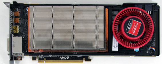

GeorgeSmirlis Δημοσ. 31 Μαρτίου 2016 Δημοσ. 31 Μαρτίου 2016 Καλησπερα σας, εχω μια 6950 με reference cooler, σκεφτομαι να κοψω το πανω κομματι απο το heatsink ωστε να φαινονται ξεκαθαρα τα fins απο την ψυκτρα και μετα με zip-ties να δεσω δυο ανεμιστηρες arctic 120mm pwm. Η καρτα θα χοντρυνει πολυ, αλλα πιστευω θα ριξει κατα πολυ τον θορυβο μιας και αυτα τα ανεμιστηρια ειναι αθορυβα και θα την κανει πιο κρυα! Φωτο απο ψυκτρα! Τα ανεμιστηρια θα συνδεθουν με καλωδιο ανταπτορα κατευθείαν πανω στην καρτα γραφικων! 2
Sheogorath Δημοσ. 31 Μαρτίου 2016 Δημοσ. 31 Μαρτίου 2016 Γιώργο, είναι closed fins design, σαν τούνελ δηλαδή, οπότε δεν θα φτάνει ο αέρας χαμηλά, αλλά θα γλύφει το πάνω μέρος, συνεπώς θα ζεσταίνεται! Ακούγεται πάνω απο την Evo? 5
GeorgeSmirlis Δημοσ. 31 Μαρτίου 2016 Μέλος Δημοσ. 31 Μαρτίου 2016 Γι αυτο θα κοψω με dremel λογικα, το πανω μερος για να εχω τα fins μεχρι κατω! Ναι ακουγεται οταν ανεβαινουν οι στροφες στα παιχνιδια! Ακουγεται αρκετα. Η evo παιζει χαμηλα με push pull και θερμοκρασίες στον επεξεργαστη ειναι 50 max σε load σε παιχνιδια!

Fubar.gr Δημοσ. 1 Απριλίου 2016 Δημοσ. 1 Απριλίου 2016 Καλησπερα σας, εχω μια 6950 με reference cooler, σκεφτομαι να κοψω το πανω κομματι απο το heatsink ωστε να φαινονται ξεκαθαρα τα fins απο την ψυκτρα και μετα με zip-ties να δεσω δυο ανεμιστηρες arctic 120mm pwm. Η καρτα θα χοντρυνει πολυ, αλλα πιστευω θα ριξει κατα πολυ τον θορυβο μιας και αυτα τα ανεμιστηρια ειναι αθορυβα και θα την κανει πιο κρυα! Φωτο απο ψυκτρα! Τα ανεμιστηρια θα συνδεθουν με καλωδιο ανταπτορα κατευθείαν πανω στην καρτα γραφικων! Μήν το κάνεις! Καταρχάς τα πτερύγια είναι πολυ λεπτά και θα στραβώσουν και όλη η ψύκτρα θα γίνει κ@λος όταν πάς να τα κόψεις, όσο προσεκτικά και να το κάνεις. Έπειτα θα αφαιρεθεί πολύ μεταλο απο την ψύκτρα και θα χειροτερέψει δραματικά η απόδοσή της.
GeorgeSmirlis Δημοσ. 1 Απριλίου 2016 Μέλος Δημοσ. 1 Απριλίου 2016 Θα ανεβασω φωτο απο τι θελω να κανω! Μετα θα δω τι θα κανω, κριμα γιατι πωληθηκε η 5850 με το τερας ψυκτρα!

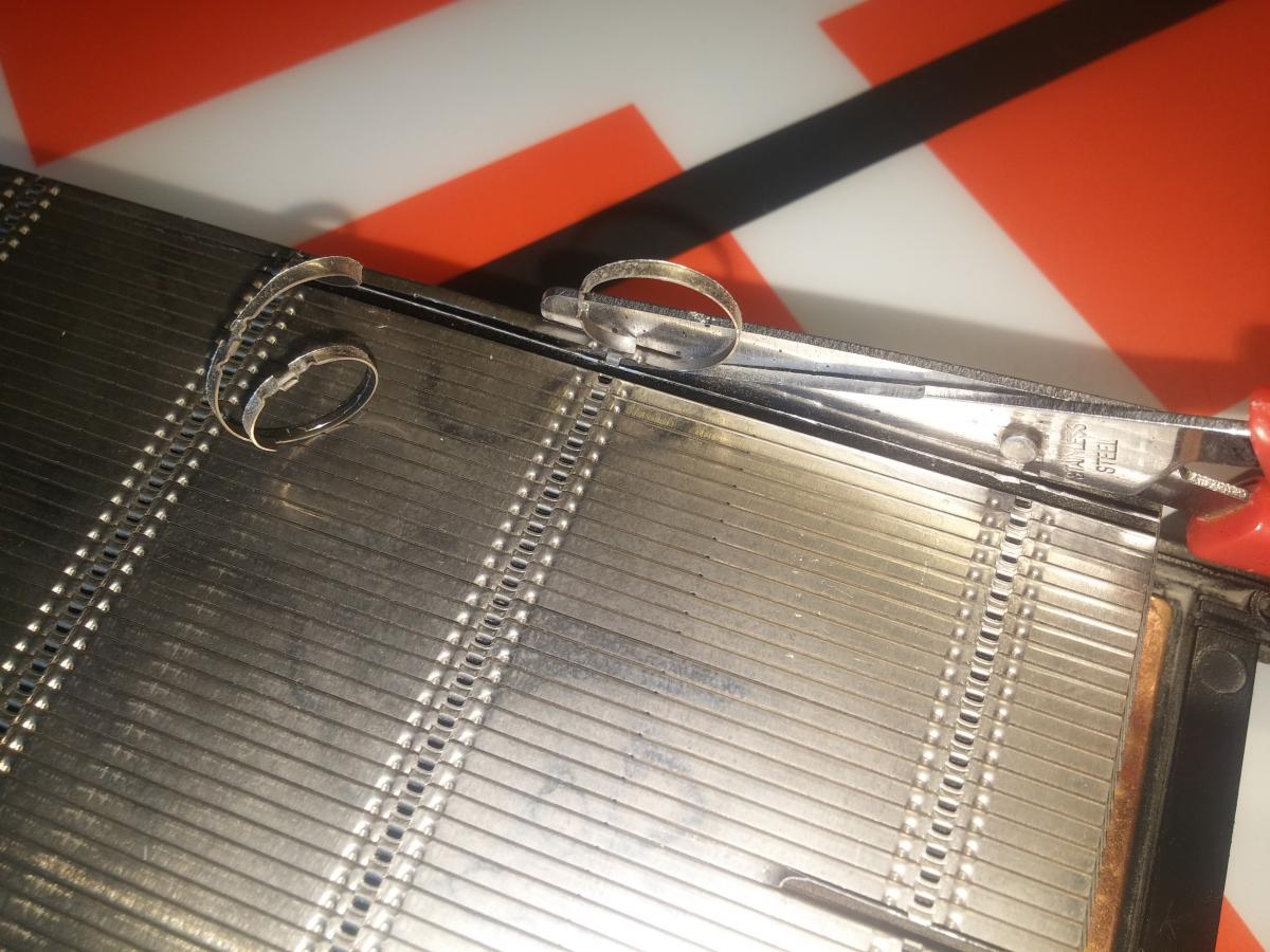

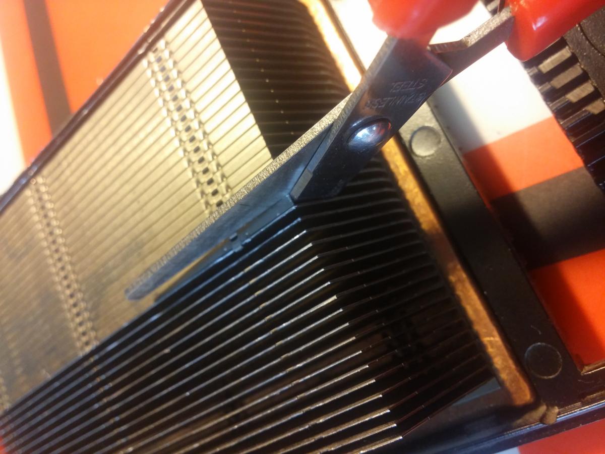

GeorgeSmirlis Δημοσ. 3 Απριλίου 2016 Μέλος Δημοσ. 3 Απριλίου 2016 Ξεκινησε η μοντα! Πηρα ενα ψαλιδι, το εχωσα αναμεσα στα φινς και αρχισα να κοβω το πανω κομματι. Κοβει σαν να κοβει βουτυρο, ευκολη αλλα χρονοβορα δουλεια! Παει καλα, θα ενημερωσω αργοτερα! Προχωραει!! 4
