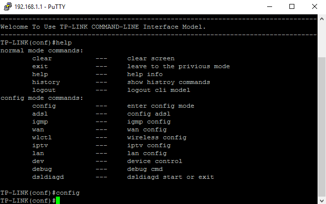

jkoukos Δημοσ. 3 Απριλίου 2016 Δημοσ. 3 Απριλίου 2016 Υπάρχουν 2 μοντέλα TD-W8970. Το v1, με 3 κεραίες, chipset Lantig που δεν έχει telnet και το v3 με 2 κεραίες, chipset Broadcom που έχει telnet και λογικά μπορεί να γίνει ρύθμιση του SNR.
Lolarikos Δημοσ. 4 Απριλίου 2016 Δημοσ. 4 Απριλίου 2016 αυτο με το snr δεν πρεπει να δουλευει στο 8970. εχω το ιδιο και δεν υπαρχει επιλογη στο telnet Είσαι σίγουρος; Μπορεί η εντολή να μην είναι με τον κλασικό τρόπο (adsl configure --snr) αλλά κάπως αλλιώς. Πρέπει να ψάξει κανείς το CLI του κάθε router για να δει πώς την έχει προγραμματίσει την εντολή ο κατασκευαστής. Με help ή tab και τα λοιπά με τα από κάθε εντολή, ώστε να δει τι περιμένει σαν όρισμα. Δεν σημαίνει ότι επειδή είναι broadcom είναι πάντα ίδια. Επίσης, μπορεί όπως λες να μην την έχει βάλει καν.
dbconan Δημοσ. 4 Απριλίου 2016 Δημοσ. 4 Απριλίου 2016 Εγω εχω το TD-W9970 το οποιο δειχνει πιο πολλα μεσω telnet και ομως δεν περνει εντολες,ετσι και τα πιο μεγαλα μοντελα ....οπου εχω διαβασει δεν παιζουν ,μονο τιποτα χακερ,μεσω λινουξ και τετοια κολπα....εχει την εντολη config ,αλλα δεν κανει τιποτα.. Δεν περνουν εντολες και δεν δειχνουν και ουσιαστικα τιποτα στα μενου τους μεσα στο μοντεμ,κριμα..
dbconan Δημοσ. 4 Απριλίου 2016 Δημοσ. 4 Απριλίου 2016 Μέχρι εκεί φτάνει, ότι και να του δώσεις μετά, δεν κάνει τίποτα....
