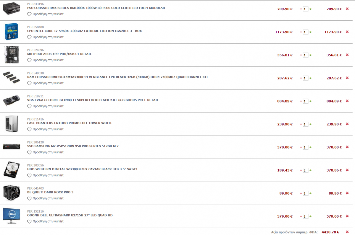

bazzil Δημοσ. 30 Μαρτίου 2016 Δημοσ. 30 Μαρτίου 2016 (επεξεργασμένο) Λόγο εμπειρίας και δικιάς μου αλλα και πελατών θα σου πρότεινα να επενδύσεις σε Η/Υ τύπου workstation. Θα έχεις μηδενικό downtime πολύ καλή ποιότητα σε σύγκριση με αυτα του εμπορίου και περισσότερη ισχύς. Η/Υ με δύο επεξεργαστές θα ήταν το ιδανικό, αυτό όμως εξαρτάται απο τα προγράμματα που θα χρησιμοποιήσεις. Πρώτα θα πρέπει να ξέρεις τα άτομα που θα προσλάβεις τι πρόγραμμα ξέρουν να δουλεύουν καλύτερα οπότε αφού προσανατολιστείς στο θέμα του software μπορείς να φτιάξεις και το hardware. Ενδεικτικά, με δύο workstation μεσαίας κατηγορίας με 1 CPU 6 > cores, 24GB RAM kai με dual monitor 27'' θα έχεις μια αρκετά παραγωγική ομάδα. Πρέπει όμως πρώτα να ξεκαθαρίσεις με το software Επεξ/σία 30 Μαρτίου 2016 από bazzil

pnick Δημοσ. 30 Μαρτίου 2016 Δημοσ. 30 Μαρτίου 2016 όχι,δεν χρειάζεται να εξαντλήσουμε τα 12 χιλ.Το υπόλοιπο θα το διαθέσω στο ηχητικό αν περισσεύουν,που μου χρειάζονται καποια πράγματα ακόμα.Υπολόγισέ τα να γίνεται ποιοτική δουλειά χωρίς προβλήματα,χωρίς να έχεις στο νού σου ότι το κάθε ένα πρέπει να κάνει 6.000(να διατεθούν αργότερα δεν γίνεται γιατί μιλάμε για επιδότηση ΕΣΠΑ που θέλει κάθε λεπτομέρεια καταγεγραμμένη σε επιχειρηματικό σχέδιο.Δεν σου δίνει χρήματα στο χέρι,γίνεται η αγορά κατευθείαν) Ωραία. Επειδή από ό,τι φαίνεται δεν υπάρχει κάποιο συγκεκριμένο σχέδιο για το πώς θα γίνεται το rendering ακόμα (ίσως το δείτε στην πορεία αφού εξοικειωθείτε με τα προγράμματα αυτά) αναγκαστικά θα σου φτιάξω 2 συστήματα που θα είναι αρκετά δυνατά και στους δύο τομείς και με δυνατότητες upgrade, ώστε όπου και να κατασταλάξετε στο μέλλον να έχετε δυνατότητες επέκτασης του hardware (π.χ. επεξεργαστή με περισσότερους πυρήνες ή πολλαπλές κάρτες γραφικών). Οι αγορές θα πρέπει να γίνουν από συγκεκριμένο κατάστημα; Δηλαδή να έχετε ένα τιμολόγιο για όλα; Θέλετε να σας το στήσουν κιόλας στο κατάστημα; Οι επιλογή από περισσότερα καταστήματα μπορεί να γλυτώσει αρκετά χρήματα, αλλά καταλαβαίνω ότι στην περίπτωσή σας είναι κάτι που μάλλον δεν βολεύει. Στις συνθέσεις συμπεριλαμβάνω και οθόνες. Σύνολο: 8800€. Είναι ενδεικτικές από e-shop. Μπορεί να γίνει παρόμοια σύνθεση και από άλλο κατάστημα αν μας πείς περιοχή. Το μηχάνημα αυτό θα είναι εξαιρετικά ισχυρό και σε cpu και σε gpu rendering. Θα μπορούσαμε να φτιάξουμε και dual Xeon σύστημα (το ένα από τα δύο) αλλά αν αξιοποιηθεί κάποιος gpu renderer τελικά θα πάει τελείως χαμένο. Δεύτερη οθόνη συνήθως χρειάζεται για αυτές τις δουλειές. Μπορείτε να βάλετε από μια 24άρα 1080 σαν βοηθητική σε κάθε σύστημα με άλλα 400-500€. Υ/Γ Για επώνυμα Workstations δεν θα το κοίταζα καθόλου. Στοιχίζουν πανάκριβα (από 50 έως και 100% παραπάνω από ένα αντίστοιχο σύστημα φτιαγμένο κομμάτι-κομμάτι). Παρέχουν καλές εγγυήσεις και υποστήριξη βέβαια, αλλά θεωρώ το κόστος κλεψιά. Εξάλλου, εφόσον θα υπάρχουν δύο μηχανήματα, αν κάτι συμβεί η δουλειά μπορεί να προχωράει με το άλλο.

pnick Δημοσ. 30 Μαρτίου 2016 Δημοσ. 30 Μαρτίου 2016 Μη με παρεξηγήσεις. Δεν δουλεύω σε κανένα κατάστημα. Απλά, τυχαίνει να έχω καταπιαστεί λιγάκι με αυτά τα θέματα (ξεκίνησα να μαθαίνω και animation κοντά σε κορυφαίο Έλληνα animator κάποια στιγμή, αλλά δεν προχώρησε τελικά) και θέλησα να σε βοηθήσω να πάρεις κάτι αξιόλογο με τα λεφτά που εύχομαι τελικά να πάρεις. Όταν καταλήξεις τελικά και εγκριθεί η επιδότηση και βρείς και άτομο με γνώσεις animation που θα σου πεί τί ακριβώς δουλεύει, εδώ είμαστε να αναπροσαρμόσουμε την πρόταση και να βρούμε και πιό καλές λύσεις, π.χ. να αλλάξουμε επεξεργαστή σε 5930Κ και να βάλουμε από 2 κάρτες γραφικών για το rendering. Για γρήγορο και ποιοτικό gpu rendering έχε υπόψιν σου τις εξής μηχανές (όταν έρθει η ώρα και βρείς και τον άνθρωπο που θα ασχοληθεί): OctaneRender https://home.otoy.com/render/octane-render/ FurryBallRT http://furryball.aaa-studio.eu/ Redshift https://www.redshift3d.com/ VrayRT http://www.v-ray.com/features/v-ray-rt/ iray http://www.nvidia-arc.com/iray.html Θεωρώ ότι Octane και Redshift έχουν την υπεροχή. Κράτα τα όταν έρθει η ώρα. Καταρχήν μιλάμε για μπάτζετ που να μην ξεπερνάει τα 12.000 ευρώ(για τον εξοπλισμό animation εννοώ) Διευκρίνηση: Μιλάς μόνο για hardware όταν λες "εξοπλισμό", έτσι; Δεν φαντάζομαι να μπαίνει και το software μέσα.
