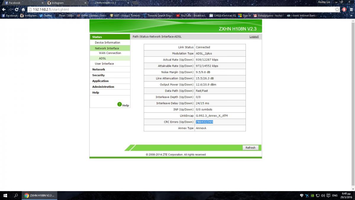

kostaslio Δημοσ. 29 Μαρτίου 2016 Δημοσ. 29 Μαρτίου 2016 Καλησπερίζω σας και ήθελα να κάνω μία ερώτηση! Ξέρει κανείς γιατί μου βγάζει τόσα error επιτέλους αυτό το ρημάδι? σήμερα μου το άλλαξαν το ρουτερ και μου έστειλαν κλασικά το ίδιο από την hol και δε μπορώ να βγάλω καμία άκρη ώρες ώρες μου αργεί να φορτώσει σελίδες και φωτογραφίες και καταντάει τέρμα σπαστικό...
dbconan Δημοσ. 29 Μαρτίου 2016 Δημοσ. 29 Μαρτίου 2016 Σε fast-fast αυτα τα λαθη υπαρχουν,οχι βεβαια σε πολυ μεγαλο αριθμο... Δοκιμασε να . Αλλαξε το σπλιτερ (αν εχεις) με τα χρονια τελειωνουν. Δοκιμασε μονο το ρουτερ χωρις τηλεφωνα πανω στις γραμμες..(με η χωρις σπλιτερ και ετσι) Μηπως εχεις κοντα το ρουτερ σε κατι που το χαλαει.?(φουρνος μικροκυματων) Τσεκαρε μπριζες και μπριζακια στο σπιτι.. Και τελος μετα απο ολα αυτα φτανεις,στην γραμμη σου(κουτι),για υγρασιες και μετα ζητας τσεκ απο τον παροχο σου... (παντως και εμενα της hol εβγαζε οτι ηθελε,λαθη,κουρελια κτλ κτλ,αλλαξα και ηρεμησα) Καλο θα ηταν να βρεις και ενα αλλο να δοκιμασεις...αυτο δεν!!!

kostaslio Δημοσ. 29 Μαρτίου 2016 Μέλος Δημοσ. 29 Μαρτίου 2016 Δοκίμασες απευθείας το ρουτερ μονο του στη πρίζα χωρις τηλέφωνα και splitter δοκιμασε με ethernet Με καλώδιο είμαι εγώ πάντα μέσα.. θα το δοκιμάσω αν και δε νομίζω να είναι αυτό.. μήπως να κλείσω wifi μπας και? Σε fast-fast αυτα τα λαθη υπαρχουν,οχι βεβαια σε πολυ μεγαλο αριθμο... Δοκιμασε να . Αλλαξε το σπλιτερ (αν εχεις) με τα χρονια τελειωνουν. Δοκιμασε μονο το ρουτερ χωρις τηλεφωνα πανω στις γραμμες..(με η χωρις σπλιτερ και ετσι) Μηπως εχεις κοντα το ρουτερ σε κατι που το χαλαει.?(φουρνος μικροκυματων) Τσεκαρε μπριζες και μπριζακια στο σπιτι.. Και τελος μετα απο ολα αυτα φτανεις,στην γραμμη σου(κουτι),για υγρασιες και μετα ζητας τσεκ απο τον παροχο σου... (παντως και εμενα της hol εβγαζε οτι ηθελε,λαθη,κουρελια κτλ κτλ,αλλαξα και ηρεμησα) Καλο θα ηταν να βρεις και ενα αλλο να δοκιμασεις...αυτο δεν!!! splitter άλλαξα για πρίζα μήπως φταίει που την έχω σε προστατευτικό τάσης? όσο για το ρουτερ ξέρω... είναι από τα χειρότερα.. του έχω πάρει άπειρες φορές τηλέφωνο και ούτε που ήρθαν να τσεκάρουν τη γραμμή.... Τώρα που έβγαλα τηλέφωνο και wifi μου τα μηδένισε υπάρχει περίπτωση να είναι από το σταθερό τηλέφωνο??

dbconan Δημοσ. 29 Μαρτίου 2016 Δημοσ. 29 Μαρτίου 2016 Ειναι το προφιλ του snr που σου βαζει ο καθε παροχος... Noise Margin ή SNR (Signal to Noise Ratio) (σε dB) : Εδώ μετράμε τη σχέση που έχει το ωφέλιμο σήμα της γραμμής (signal – αυτό που μεταφέρει τα data μας) με το θόρυβο της (noise) γι αυτό λέγεται και S/N δηλ. Signal/Noise. Αυτό σημαίνει ότι όσο μεγαλύτερο είναι το αποτέλεσμα της διαίρεσης «οφέλειμο σήμα» / «θόρυβος» τόσο καθαρότερο σήμα έχουμε. Δες πρωτα πως θα παει η γραμμη σου,θες απο σταθεροτητα,κτλ και μετα περνεις τηλ και το ζητας απο τον παροχο σου.... Αν η ταχυτητα σου σε ικανοποιει ,τοτε μην τα σκαλισεις...αστο ετσι... 1

kostaslio Δημοσ. 31 Μαρτίου 2016 Μέλος Δημοσ. 31 Μαρτίου 2016 Τους πήρα τηλ έβγαλα δοκιμαστικά το fast path και έβαλα low profile πάει πολύ καλύτερα άντε να δούμε ελπίζω μην έχω αποσυνδέσεις η μεγάλο ping!
