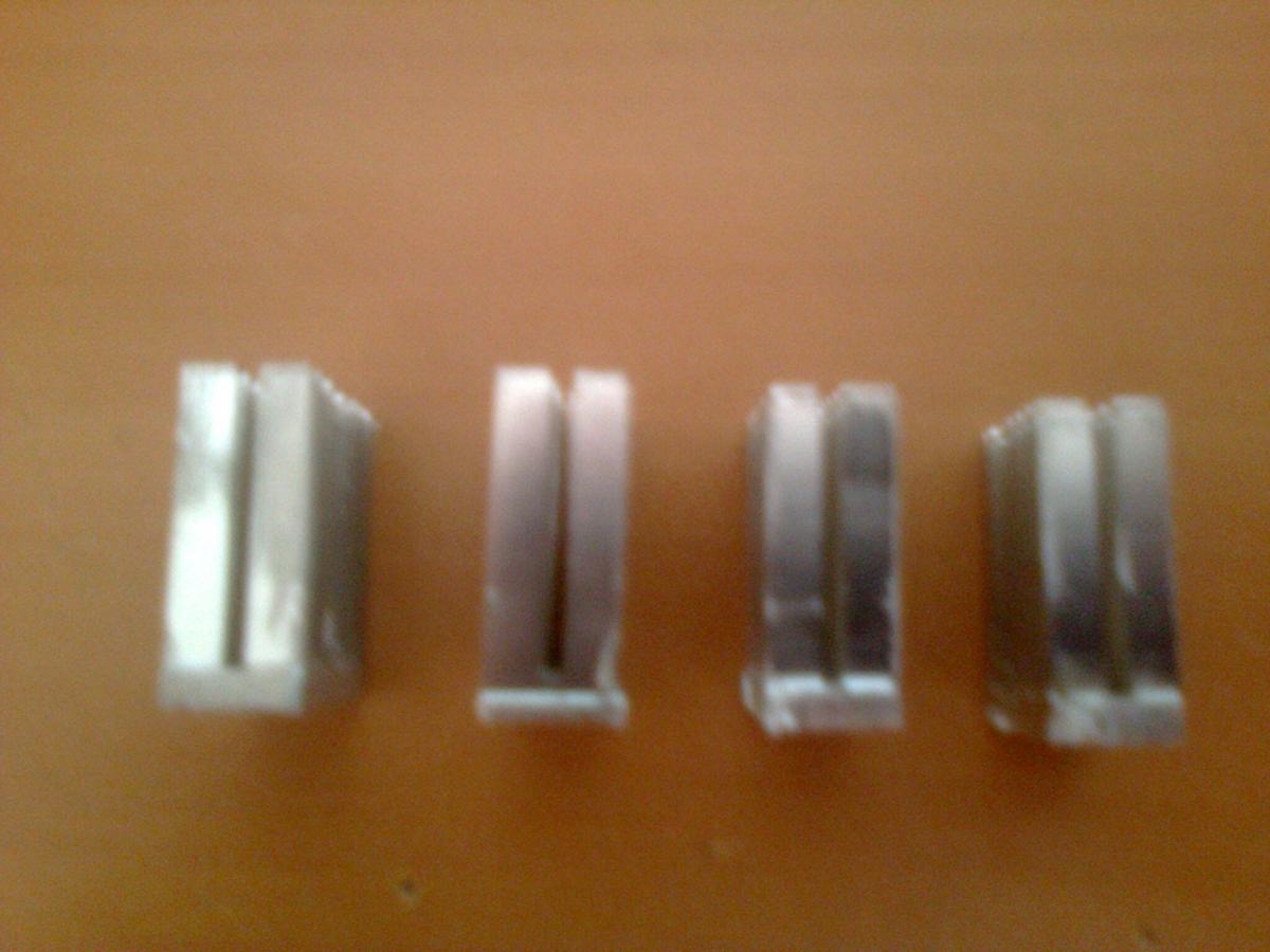

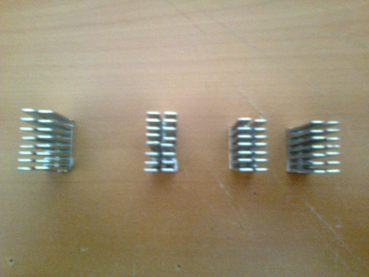

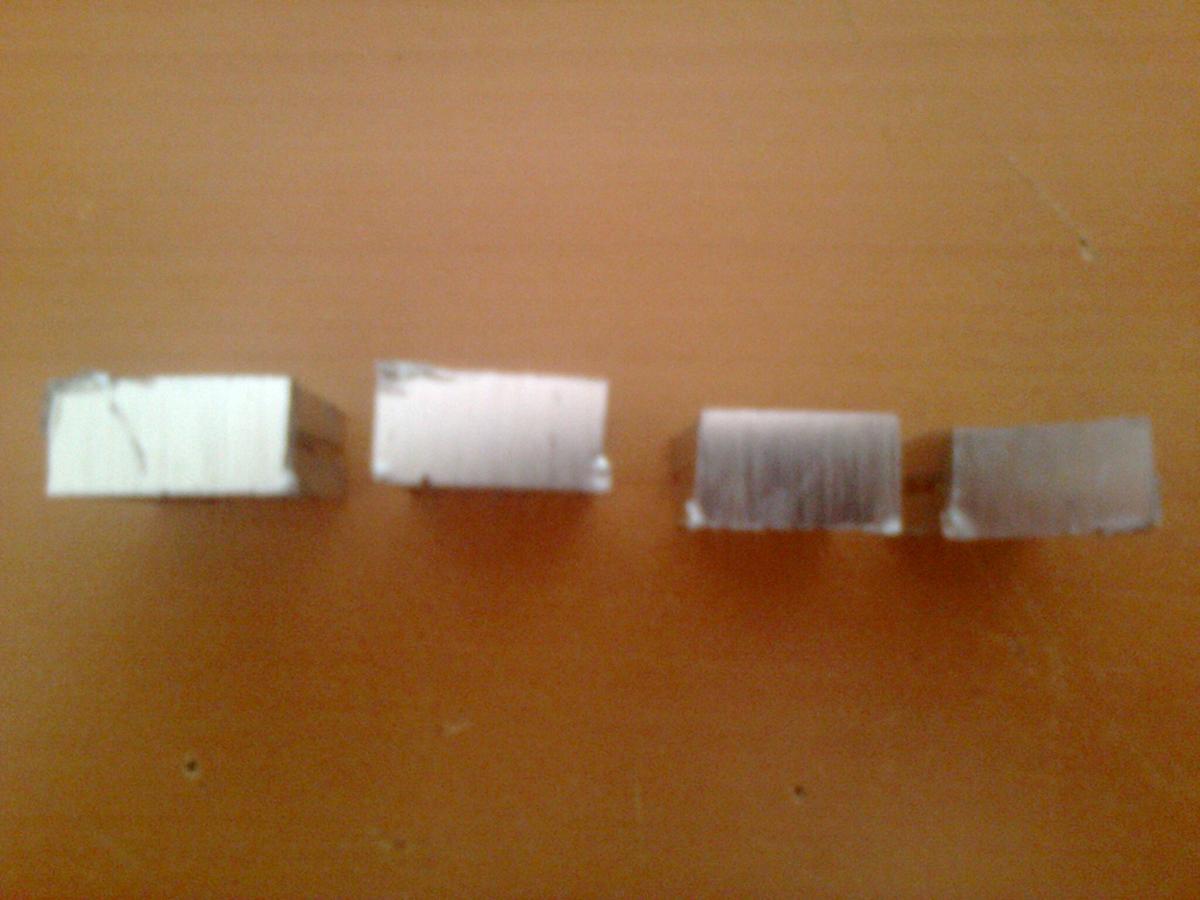

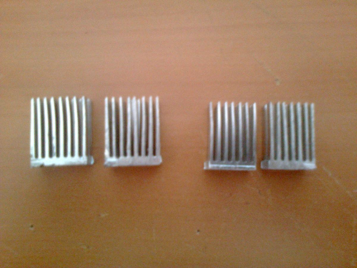

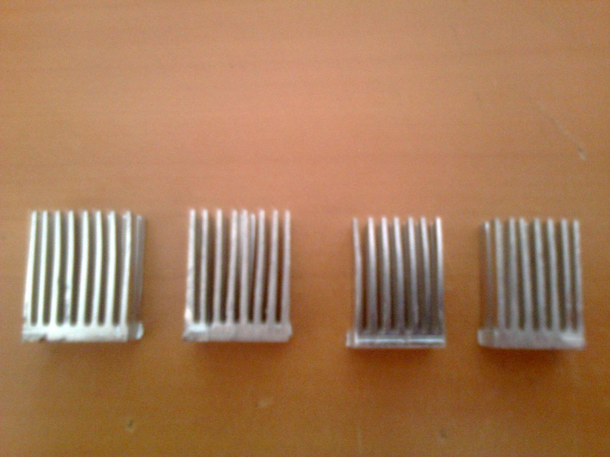

Mult1C0r3Cpu Δημοσ. 28 Μαρτίου 2016 Μέλος Δημοσ. 28 Μαρτίου 2016 Δεν είναι βαριά, γραμμάριο περίπου είναι το καθένα. Ορίστε και μια φωτό και είναι 4 σύνολο μέχρι στιγμής με τα δύο από αυτά σκόπιμα λίγο μικρότερα, δεν τις έχω τελειώσει ακόμη μιας και μένουν άλλα δύο να φτιάξω, θέλουν τρίψιμο να φύγουν τα χοντρά γύρω γύρω και θέλουν και λίγο ίσιωμα τα fins, αλλά βγήκαν καλά θαρρώ : Έφυγα για παραγγελία του akasa, ευχαριστώ για την γρήγορη απάντηση sheo . 4
conkal Δημοσ. 28 Μαρτίου 2016 Δημοσ. 28 Μαρτίου 2016 δεν καταλαβα οτι εκανες κατι τοσο ωραιο!! δεν το εχω ψαξει τοσο θελουμε και φωτο απο το τελικο προιον 1

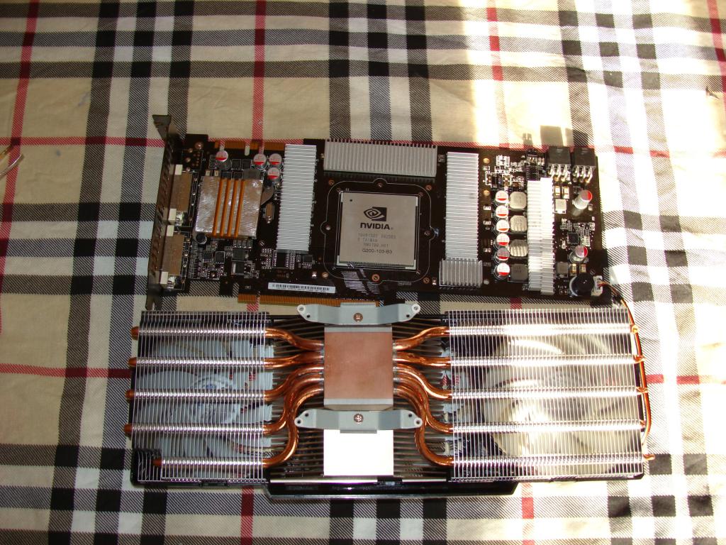

Mult1C0r3Cpu Δημοσ. 28 Μαρτίου 2016 Μέλος Δημοσ. 28 Μαρτίου 2016 Και φωτό από το τελικό προϊόν θα ανεβάσω αλλά και φώτο με τα heatsinks τοποθετημένα . Από ένα chipset heatsink τα έφτιαξα, σαν αυτό παρακάτω, απλά το δικό μου ήταν ασημένιο και πιο διαφορετικό . Όσον αφορά την τοποθέτηση των αυτοκολλήτων, δεν πρέπει να πιάνουν όλη την βάση του heatsink ή πρέπει ; Εδώ είναι που σκαλώνω.
