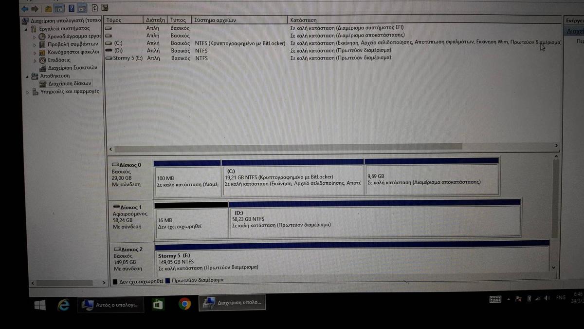

TheELF Δημοσ. 24 Μαρτίου 2016 Δημοσ. 24 Μαρτίου 2016 Aπλως κατα τα φαινομενα η Asus (και αλλες εταιρειες απ'ο,τι ειδα) εχει μεσα στο συγκεκριμενο partition και καποια σημαντικα αρχεια συστηματος. Λογικά θα είναι μαζί με το uefi partition που ευθύνεται για το boot,μπορείς να ανεβάσεις την εικόνα του δίσκου από την διαχείριση δίσκων να δούμε τι παίζει; Προφανώς αν κάνει Boot από το recovery θα πρέπει να αλλάξεις πρώτα από που ξεκινάει,να κάνεις reboot και μετά να κάνεις ότι είναι στα διαμερίσματα. edit: Λογικά και όταν σου έβγαλε το error ξεκινώντας με ένα dvd/usb τον windows και κάνοντας ένα (3-4) startup repair θα έφτιαχνε.

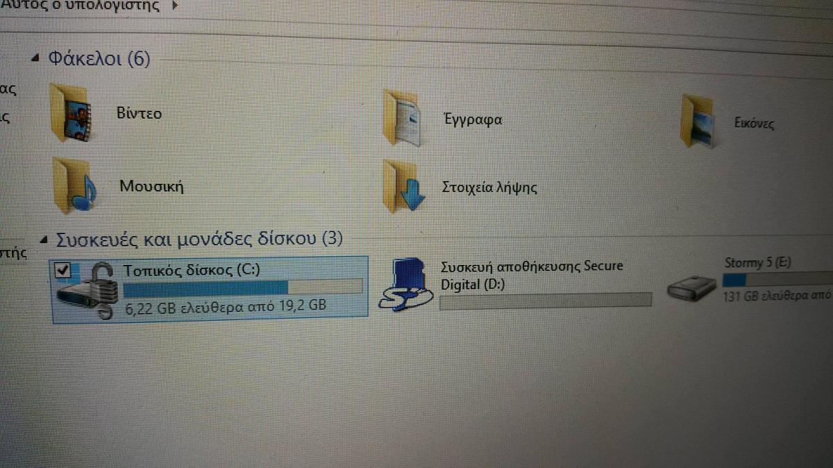

Moderators stormrain Δημοσ. 24 Μαρτίου 2016 Μέλος Moderators Δημοσ. 24 Μαρτίου 2016 Λογικά θα είναι μαζί με το uefi partition που ευθύνεται για το boot,μπορείς να ανεβάσεις την εικόνα του δίσκου από την διαχείριση δίσκων να δούμε τι παίζει; Προφανώς αν κάνει Boot από το recovery θα πρέπει να αλλάξεις πρώτα από που ξεκινάει,να κάνεις reboot και μετά να κάνεις ότι είναι στα διαμερίσματα. edit: Λογικά και όταν σου έβγαλε το error ξεκινώντας με ένα dvd/usb τον windows και κάνοντας ένα (3-4) startup repair θα έφτιαχνε. Θενξ μαν. Εδω ειναι η εικονα του δισκου, ειναι ο Δισκος 0, δεν ξερω αν βγαζεις ακρη. (εικονα 1) Ετσι οπως το θετεις ισως το ξαναδοκιμασω, το πολυ πολυ το ξαναστηνω, τωρα που πηρα μπρος Επισης μηπως ξερεις αν ειναι φυσιολογικο να ειναι δεσμευμενα τοσα GB μην εχοντας περασει κανενα προγραμμα πλην του Chrome? (εικονα 2). Εικονα 1 Εικονα 2
TheELF Δημοσ. 24 Μαρτίου 2016 Δημοσ. 24 Μαρτίου 2016 Ναι 14-15gb είναι νορμάλ,μην πω και λίγα αν έχει και swap και page. Για την πρώτη εικόνα το 100Mb είναι το διαμέρισμα εκκίνησης και τα 10gb στο τέλος πρέπει κανονικά να μπορείς να τα σβήσεις χωρίς πρόβλημα. Τρέξε μια το easybcd community(ελεύθερο) και κάνε copy/paste εδώ το τι σου βγάζει, στην καρτέλα view settings στην οποία και ανοίγει εξαρχής. Πολύ πιθανόν στο boot menu να ψάχνει για το recovery και για αυτό να βγάζει error. Λάθος,τώρα είδα ότι στην λίστα το recovery το έχει πριν από το c ,για αυτό σου βγάζει λάθος.
Moderators stormrain Δημοσ. 24 Μαρτίου 2016 Μέλος Moderators Δημοσ. 24 Μαρτίου 2016 Ναι 14-15gb είναι νορμάλ,μην πω και λίγα αν έχει και swap και page. Για την πρώτη εικόνα το 100Mb είναι το διαμέρισμα εκκίνησης και τα 10gb στο τέλος πρέπει κανονικά να μπορείς να τα σβήσεις χωρίς πρόβλημα. Τρέξε μια το easybcd community(ελεύθερο) και κάνε copy/paste εδώ το τι σου βγάζει, στην καρτέλα view settings στην οποία και ανοίγει εξαρχής. Πολύ πιθανόν στο boot menu να ψάχνει για το recovery και για αυτό να βγάζει error.βγα Λάθος,τώρα είδα ότι στην λίστα το recovery το έχει πριν από το c ,για αυτό σου βγάζει λάθος. Λοιπον μου βγαζει το παρακατω: There is one entry in the Windows bootloader. Default: Windows 8.1 Timeout: 30 seconds EasyBCD Boot Device: C:\ Entry #1 Name: Windows 8.1 BCD ID: {current} Drive: C:\ Bootloader Path: \Windows\system32\winload.efi Πως προχωραω τωρα? Σβηνω το partition παλι και yolo, ή αλλαζω οπως ειπες απο που ξεκιναει και μετα να το διαγραψω? Επισης πως αλλαζω απο που ξεκιναει? Bare with me γιατι τα windows δεν ειναι το δυνατο μου σημειο
TheELF Δημοσ. 24 Μαρτίου 2016 Δημοσ. 24 Μαρτίου 2016 Πως προχωραω τωρα? Σβηνω το partition παλι και yolo, Ναι,δεν βλέπω τίποτα παράξενο για να μην δουλέψει,ξεκινάει αμέσως από το c χωρίς να μπλέκει το recovery. Κάνε έναν κόπο να βάλεις γράμμα μονάδος στο 100Mb(δεξί κλικ->αλλαγή γράμματος) να δούμε τι έχει μέσα,για να σιγουρευτούμε ότι όντως ξεκινάει από εκεί. Ή απλά ξανά κάνε αυτά που λέει στον οδηγό αλλά έχε ένα usb με windows για να μπορείς να κάνεις επιδιόρθωση εκκίνησης αν σου ξανά κάνει κόλπα.
Moderators stormrain Δημοσ. 24 Μαρτίου 2016 Μέλος Moderators Δημοσ. 24 Μαρτίου 2016 Ναι,δεν βλέπω τίποτα παράξενο για να μην δουλέψει,ξεκινάει αμέσως από το c χωρίς να μπλέκει το recovery. Κάνε έναν κόπο να βάλεις γράμμα μονάδος στο 100Mb(δεξί κλικ->αλλαγή γράμματος) να δούμε τι έχει μέσα,για να σιγουρευτούμε ότι όντως ξεκινάει από εκεί. Ή απλά ξανά κάνε αυτά που λέει στον οδηγό αλλά έχε ένα usb με windows για να μπορείς να κάνεις επιδιόρθωση εκκίνησης αν σου ξανά κάνει κόλπα. Μολις ειδα οτι το easybcd μου πεταξε το εξης: EasyBCD has detected that your machine is currently booting in EFI mode. Due to limitations set by Microsoft, many of EasyBCD's multi-booting features cannot be used in EFi mode and have beein disabled. Μας χρησιμευει καπου αυτο ή μπα?
TheELF Δημοσ. 24 Μαρτίου 2016 Δημοσ. 24 Μαρτίου 2016 Μολις ειδα οτι το easybcd μου πεταξε το εξης: EasyBCD has detected that your machine is currently booting in EFI mode. Due to limitations set by Microsoft, many of EasyBCD's multi-booting features cannot be used in EFi mode and have beein disabled. Μας χρησιμευει καπου αυτο ή μπα? Μόνο αν το easeUS έχει πρόβλημα να διαχειριστεί διαμερίσματα σε uefi που δεν νομίζω όμως να συμβαίνει κάτι τέτοιο. (νέα έκδοση έχεις έτσι; ) 1
