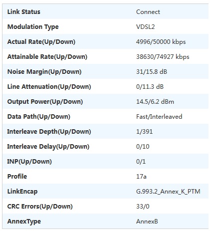

poulinos Δημοσ. 18 Απριλίου 2017 Δημοσ. 18 Απριλίου 2017 Το θελω λογω χαμηλοτερου ping σε online gaming το fastpath. Ενα πριζακι υπαρχει και σε αυτο ειναι κουμπωμενο το ρουτερ. Δεν υπαρχει αλλο σε ολοκληρο το σπιτι. απλα σιγουρεψου οτι πισω απο το πριζακι ειναι μονο ενα ζευγαρι συνδεδεμενο και οχι 2.αν ειναι δυο ειτε παει σε αλλο πριζακι ειτε καποιος εχει συνδεσει το αναπληρωματικο που δεν πρεπει. Μοσχάτο, οδός Καποδιστρίου 1...Vodafone vdsl.jpg ζητα fast path και στο down
