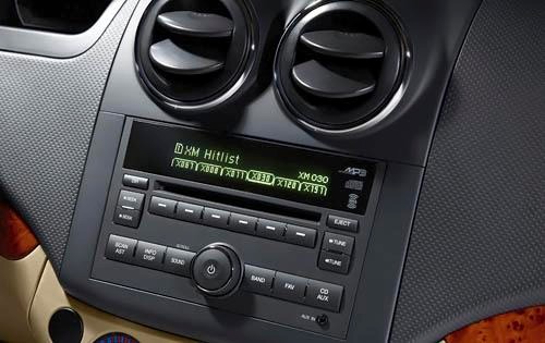

loun3ytunes Δημοσ. 21 Μαρτίου 2016 Δημοσ. 21 Μαρτίου 2016 Καλησπερα , αγορασα πριν 4μερες ενα chevrolet aveo 2009 Μοντελο και ειδα πως εχει κονσολα ραδιο mp3 αλλα δεν εχει θυρα για usb stick και θα ηθελα να μου πειτε αν υπαρχει καποιος ανταπτορας η καποια λυση ωστε να μπορω να βαζω usb stick αντι να παω να πληρωνω για καινουργιο ραδιο... ευχαριστω εκ το προτερων

nikos903 Δημοσ. 21 Μαρτίου 2016 Δημοσ. 21 Μαρτίου 2016 Καλησπέρα. Αφού έχει το Aux In που βλέπεις κάτω δεξιά, μπορείς να πάρεις ένα 3.5 σε 3.5 και να βάζεις να παίζει απο το κινητό ή κάποιο mp3 player οτι θες. Μετά για κοίτα αν έχει καμιά usb στο δεξί χέρι του οδηγού πίσω απο το χειρόφρενο σε καμια θήκη ή κάπου αλλού. Το μοντέλο του player πρέπει να είναι αυτό αν θες να ψάχνεις για τίποτα άλλο OEM 96652391 Πάντως απο οτι είδα μετά το 2κ12 βγαίνει έξτρα module που σου δίνει και USB, τώρα αν πάει στο δικό σου don't know... Αλλά αφού παίζει cd με mp3 γιατί ψάχνεις στικάκια; 200+ τραγούδια βάζει το κάθε cd... 1

nikos903 Δημοσ. 22 Μαρτίου 2016 Δημοσ. 22 Μαρτίου 2016 Ναι, το ίδιο είναι. Αυτό για να δουλέψει πρέπει να το υποστηρίζει το player. Το δικό σου όμως δεν γράφει κάπου οτι η AUX δέχεται και τέτοια πράγματα.... Άρα χλωμό.... Πάρε ένα 3.5 σε 3.5 και βάζε απο το κινητό να παίζουν τραγούδια, μετά πατάς το AUX απο το player και ακούγεται ότι έχεις στο κινητό. Αυτό δεν μπορεί να μην παίζει...
loun3ytunes Δημοσ. 22 Μαρτίου 2016 Μέλος Δημοσ. 22 Μαρτίου 2016 Ναι, το ίδιο είναι. Αυτό για να δουλέψει πρέπει να το υποστηρίζει το player. Το δικό σου όμως δεν γράφει κάπου οτι η AUX δέχεται και τέτοια πράγματα.... Άρα χλωμό.... Πάρε ένα 3.5 σε 3.5 και βάζε απο το κινητό να παίζουν τραγούδια, μετά πατάς το AUX απο το player και ακούγεται ότι έχεις στο κινητό. Αυτό δεν μπορεί να μην παίζει... Με το κινητο παιζει μια χαρα...απλα θελω να βαζω και stick η το κινητο να φορτιζει για παραδειγμα!
nikos903 Δημοσ. 22 Μαρτίου 2016 Δημοσ. 22 Μαρτίου 2016 Α, μια χαρά τότε, λάθος κατάλαβα. Για USB όπως σου είπε ο liverpool παραπάνω τότε, θες κάτι που να διαβάζει usb και να τα δίνει στο player, είτε σε FM είτε σε 3.5 όπως αυτό: link Σε εμένα το FM έκανε πολύ παράσιτο άρα προτείνω καλύτερα σε καλώδιο, ότι προτιμάς βέβαια, και να μην σου κάνει το ένα παίρνεις άλλο, 4-5€ έχουν αυτά. Πρώτα όμως δες γιατί δεν έχεις ρεύμα στον αναπτήρα, γιατί αν δεν έχεις εκεί πως να δουλέψει το gadget (Ο αναπτήρας όταν τον πατάς δουλεύει btw; )
