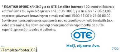

jkoukos Δημοσ. 22 Μαρτίου 2016 Δημοσ. 22 Μαρτίου 2016 Θα γίνει μεταφορά του γραφείου μου σε άλλο, οπότε ξερω περίπου τον όγκο που χρειάζομαι (100 GB traffic) Κάποιος που να έχει δοκιμάσει την datafast?? Όπως έγραψα και προηγούμενα, όλοι δίνουν σύνδεση δορυφορική μέσω της Tooway. Σε όποιον κι αν πας η μόνη διαφορά είναι το πακέτο που δίνει και το κόστος. Η λειτουργία είναι ακριβώς η ίδια. Προσωπικά το δοκίμασα πριν 3-4 χρόνια, καλοκαίρι σε νησί των Δωδεκανήσων, σε ξενοδοχείο μακρυά από τον πολιτισμό. Δούλευε μια χαρά και απροβλημάτιστα. Το μόνο θέμα είναι σε πολύ βαριά κακοκαιρία όπου είναι λογικό να μειώνεται το σήμα έως και να χάνεται σε ακραίες καιρικές συνθήκες. Θα προτιμούσα τον ΟΤΕ που προσφέρει πακέτο 100GB στα 80€ και είναι γενικά φθηνότερος από Forthnet και Dadatfast. H τελευταία έχει και επιχειρησιακά πακέτα αλλά ξεφεύγουν πολύ. Είναι η μόνη στην οποία πληρώνεις πανάκριβα τον εξοπλισμό αλλά μένει στην κατοχή σου, ενώ οι άλλοι τον δίνουν με χρησιδάνειο. Υπόψη ότι ο μηνιαίος περιορισμός στο μέγεθος των δεδομένων, αφορά την συνολική διακίνηση (Down + Up). Πρέπει να διαβάσεις προσεκτικά τους όρους και τα δεδομένα και των 3 εταιρειών, πριν αποφασίσεις. Τέλος να γνωρίζεις ότι αναγκαστικά λόγω απόστασης με τον δορυφόρο (36000 χλμ είναι αυτά), υπάρχει καθυστέρηση περίπου 600-800ms.
mataragas24 Δημοσ. 22 Μαρτίου 2016 Μέλος Δημοσ. 22 Μαρτίου 2016 Όπως έγραψα και προηγούμενα, όλοι δίνουν σύνδεση δορυφορική μέσω της Tooway. Σε όποιον κι αν πας η μόνη διαφορά είναι το πακέτο που δίνει και το κόστος. Η λειτουργία είναι ακριβώς η ίδια. Προσωπικά το δοκίμασα πριν 3-4 χρόνια, καλοκαίρι σε νησί των Δωδεκανήσων, σε ξενοδοχείο μακρυά από τον πολιτισμό. Δούλευε μια χαρά και απροβλημάτιστα. Το μόνο θέμα είναι σε πολύ βαριά κακοκαιρία όπου είναι λογικό να μειώνεται το σήμα έως και να χάνεται σε ακραίες καιρικές συνθήκες. Θα προτιμούσα τον ΟΤΕ που προσφέρει πακέτο 100GB στα 80€ και είναι γενικά φθηνότερος από Forthnet και Dadatfast. H τελευταία έχει και επιχειρησιακά πακέτα αλλά ξεφεύγουν πολύ. Είναι η μόνη στην οποία πληρώνεις πανάκριβα τον εξοπλισμό αλλά μένει στην κατοχή σου, ενώ οι άλλοι τον δίνουν με χρησιδάνειο. Υπόψη ότι ο μηνιαίος περιορισμός στο μέγεθος των δεδομένων, αφορά την συνολική διακίνηση (Down + Up). Πρέπει να διαβάσεις προσεκτικά τους όρους και τα δεδομένα και των 3 εταιρειών, πριν αποφασίσεις. Τέλος να γνωρίζεις ότι αναγκαστικά λόγω απόστασης με τον δορυφόρο (36000 χλμ είναι αυτά), υπάρχει καθυστέρηση περίπου 600-800ms. Συμφωνώ απόλυτα με ότι αναφέρεις πιο πάνω, αλλά στην περίπτωση μου έχει μεγαλύτερη σημασία το να έχω σταθερή ταχύτητα όλη την μέρα παρά το κόστος - αναφέρεται σε επαγγελματικό περιβάλλον. Όσον αφορά τον ΟΤΕ έχει τους περιορισμούς που επισυνάπτω.. στην Datafast δεν υπάρχουν αντίστοιχοι περιορισμοί. Περισσότερο θέλω να μάθω αν όντος ισχύει και τι ταχύτητες παιζουν.. Το ping θα είναι αργό.. :/
jkoukos Δημοσ. 22 Μαρτίου 2016 Δημοσ. 22 Μαρτίου 2016 Σταθερή ταχύτητα κανείς δεν στην εξασφαλίζει. Ενδέχεται να έχει μείωση ανάλογα του διαθέσιμου bandwidth, αφού αυτό είναι δεδομένο για τον κάθε δορυφόρο και ανάλογα την χρήση που γίνεται την κάθε στιγμή από το σύνολο των συνδρομητών που συνδέονται με αυτόν. Με απλά λόγια κι εδώ ισχύει το "έως" και αναφέρεται παντού. Το ξαναγράφω, και η Datafast έχει περιορισμό μέσω πολιτική ορθής χρήσης: Μετά την κατανάλωση του μηνιαίου ορίου χρήσης, οι ταχύτητες μειώνονται και δεν υπάρχει επιπλέον χρέωση. Kατά τις βραδινές ώρες μεταξύ 23:00 και 05:00 (UTC) γίνεται μείωση κατά 50% στην μέτρηση της κατανάλωσης του όγκου. Το παραπάνω είναι εμφανές σε όλα τα πακέτα στην ιστοσελίδα της, αλλά και στο pdf όταν πατήσεις "Παραγγελία". Δεν μνημονεύεται πουθενά όμως ποιοι ακριβώς είναι αυτοί οι όροι, πράγμα που αναφέρονται στην Forthnet και τον ΟΤΕ, αλλά και στην επίσημη ιστοσελίδα της Tooway. Πάρε πρώτα τηλέφωνο και ζήτησε λεπτομέρειες μην βρεθείς προ εκπλήξεως. Ψάξτο καλά διότι έχει πολλά ψιλά γράμματα.
