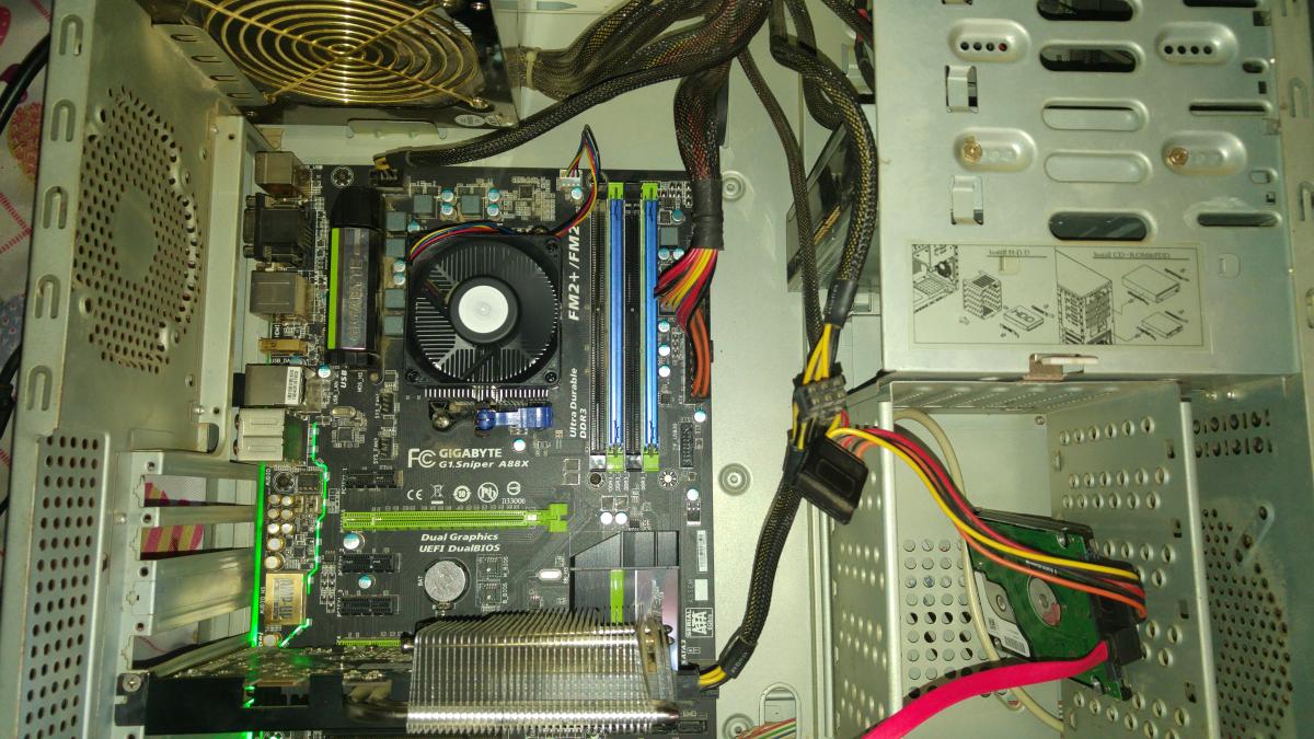

Sheogorath Δημοσ. 19 Μαρτίου 2016 Δημοσ. 19 Μαρτίου 2016 Δοκίμασες με 6άρι???! Αν ναι, το βρήκαμε... 2

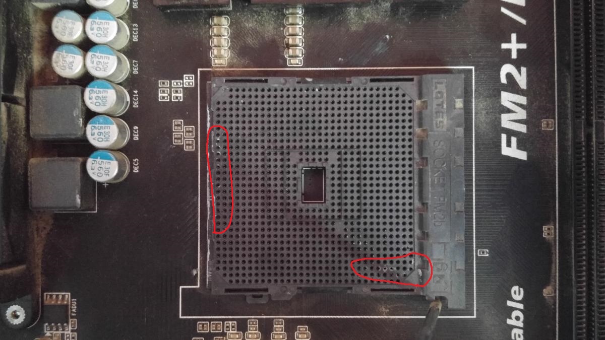

Xristaras12 Δημοσ. 19 Μαρτίου 2016 Δημοσ. 19 Μαρτίου 2016 Αυτο εδω μου κανει εντύπωση που ειναι 4 και οχι 8 και αμα βαλω 6αρι δεν ανοιγει Βρες το 8pin EPS που έχει το τροφοδοτικό σου και σύνδεσέ το μήπως και δεν φτάνει το ρευμα που δινει το 4πινο. επίσης απο την εικόνα με το socket που εβαλες πριν στην κάτω δεξιά γωνία βλέπω μερικές υποδοχές πιν έχουν σαν θερμοαγώγιμη πάντω. ΤΙ ΕΓΙΝΕ; 4
PseudonimoEl Δημοσ. 19 Μαρτίου 2016 Μέλος Δημοσ. 19 Μαρτίου 2016 Αυτο ελεγα για αυτο να το καθαρίσω... 4 πινο ειχα πριν εκει αλλα ειχα τον Α8-6600 απανω.. Μηπως θελει παραπανω ρευμα τωρα Edit αμα βαλω 6πινο δεν αναβει καν το καθαρισα αλλα τιποτα ανεβάζω φωτο πως ειναι μεσα μπας και χω ξεχασει κατι
Sheogorath Δημοσ. 19 Μαρτίου 2016 Δημοσ. 19 Μαρτίου 2016 Σε ρώτησα αν έβαλες το 6πινο. Μάλλον ναι. Εγινε ζημιά λογικά, είναι ανάποδα τα 12V-Ground. (Αυτή η ψύκτρα κάτω τι είναι?)
PseudonimoEl Δημοσ. 19 Μαρτίου 2016 Μέλος Δημοσ. 19 Μαρτίου 2016 Ναι εβαλα το 6πινο και δεν επερνε καν μπρος... Η ψυκτρα κατω ειναι η καρτα γραφικων Τα 12v-ground τι ειναι δεν καταλαβα
thor777 Δημοσ. 19 Μαρτίου 2016 Δημοσ. 19 Μαρτίου 2016 Το 6-pin (pci-e ?) που κολλάει μπορεί να κουμπώσει στην ΑΤΧ-12 υποδοχή της μητρικής ? Η γειωση (ground) αντιστοιχεί στους ακροδέκτες που καταλήγουν τα μαυρα καλόδια. Καλά είναι να γνωρίζουμε πρώτα κάποια βασικά πράγματα και μετά να προβαίνουμε σε τέτοιες κινήσεις δεν μπορεί να συνδέουμε οτι καλόδια βρούμε μπροστά μας (π.χ. μια ανάγνωση στο manual της μητρικής δεν κάνει κακό) ή βρες κάποιον που ξέρει να σε βοηθήσει. Κάνε πρώτα ένα στεγνό καθάρισμα με προσοχή στο socket της μητρικής πάντως γιατί μπορεί να είναι και εκεί το πρόβλημα οπως είπε και ο φίλος πιο πάνω. 1

PseudonimoEl Δημοσ. 19 Μαρτίου 2016 Μέλος Δημοσ. 19 Μαρτίου 2016 Δεν εγινε τίποτα ουτε με καθαρισμα... Σκεφτομαι μηπως χαλασε ο αναπτορας αυτος που εχω στην εικονα... Ο προηγουμενος επεξεργαστης χαλασε επειδη τον εβαλα στραβα ή μπορει επειδη βγηκε μαζι με την ψυχτρα αλλα αυτος ασφαλιζει καλυτερα.. Σκεφτομαι μην εγινε ζημια στην μητρικη
thor777 Δημοσ. 19 Μαρτίου 2016 Δημοσ. 19 Μαρτίου 2016 Ο αντάπτορας γιατί να χάλασε ετσι ξαφνικά ? Καλύτερα πήγαινέ τον σε κανένα μάστορα και ας ελπίσουμε οτι δεν έγινε μεγάλη ζημιά. Επίσης κάνε και καμία αναβάθμιση και στην κάρτα γραφικών είναι πολύ παλιά.

Ghost007 Δημοσ. 19 Μαρτίου 2016 Δημοσ. 19 Μαρτίου 2016 Θα το παω δευτερα ποια... Θα μπει 370 ή 380 στο μελλον απλα τωρα ετυχε οτι χαλασε το κινητο και ο υπολογιστης και μου εφυγε ενα μεγαλο ποσο για να παρω καινουργια. εγω θα ελεγα αν δε το εκανες ηδη να δοκιμασεις να βγαλεις και να βαλεις παλι καρτα γραφικων και τον δισκο σου μηπως κατι δε εχει κουμποσει καλα...και επισης εισαι σιγουρος οτι το 4πινο μπενει εκει και οχι αριστερα ? λογικα θα φενεται απο τις εγκοπες απο πισω που μπενει...αν και κανονικα θα επρεπε να μπαινει 8πινο αλλα τεσπα δεν ειμαι και σιγουρος για αυτο το θεμα...
PseudonimoEl Δημοσ. 19 Μαρτίου 2016 Μέλος Δημοσ. 19 Μαρτίου 2016 Δοκισα διπλα δεν μπαινει... Οσο για την καρτα της εχω αλλαξει θυρα το χω βαλει και στις δυο θυρες και τιποτα, νομιζω ο επεξεργαστης ειναι μπορει μην κανει επαφή..
conkal Δημοσ. 21 Μαρτίου 2016 Δημοσ. 21 Μαρτίου 2016 Ναι εβαλα το 6πινο και δεν επερνε καν μπρος... Η ψυκτρα κατω ειναι η καρτα γραφικων Τα 12v-ground τι ειναι δεν καταλαβα ρε φιλος δεν γνωριζεις και κανεις χαζομαρες... εχεις συνδεσει το καλωδιο ΚΑΡΤΑΣ ΓΡΑΦΙΚΩΝ (6πιν) σε ΕΠΕΞΕΡΓΑΣΤΗ (4 ή 8 πιν) πιθανοτατα κατι εκαψες μεσα ασχημα γιατι ειναι αναποδα το ρευμα με την γειωση. (12V ταση ρευματος και GRound η γειωση) Αυτο που σου λενε τα παιδια ειναι οτι εδωσες αναποδα ρευματα σε κατι που δεν πρεπει να παρει αναποδα ρευματα. Γενικα αν καταφερει καποιος και το φτιαξει εχει καλως,... πηγαινε το σε εναν τεχνικο και να διαβαζεις το συνοδευτικο βιβλιαρακι. δεν ειναι για μοστρα 2
Sheogorath Δημοσ. 21 Μαρτίου 2016 Δημοσ. 21 Μαρτίου 2016 Το ρωτησα δυο τρεις φορες, και ενω απαντησε καταφατικα δεν τον αγγιξε Λογικα τηγανιστηκαν τα vrm-cpu. 1
