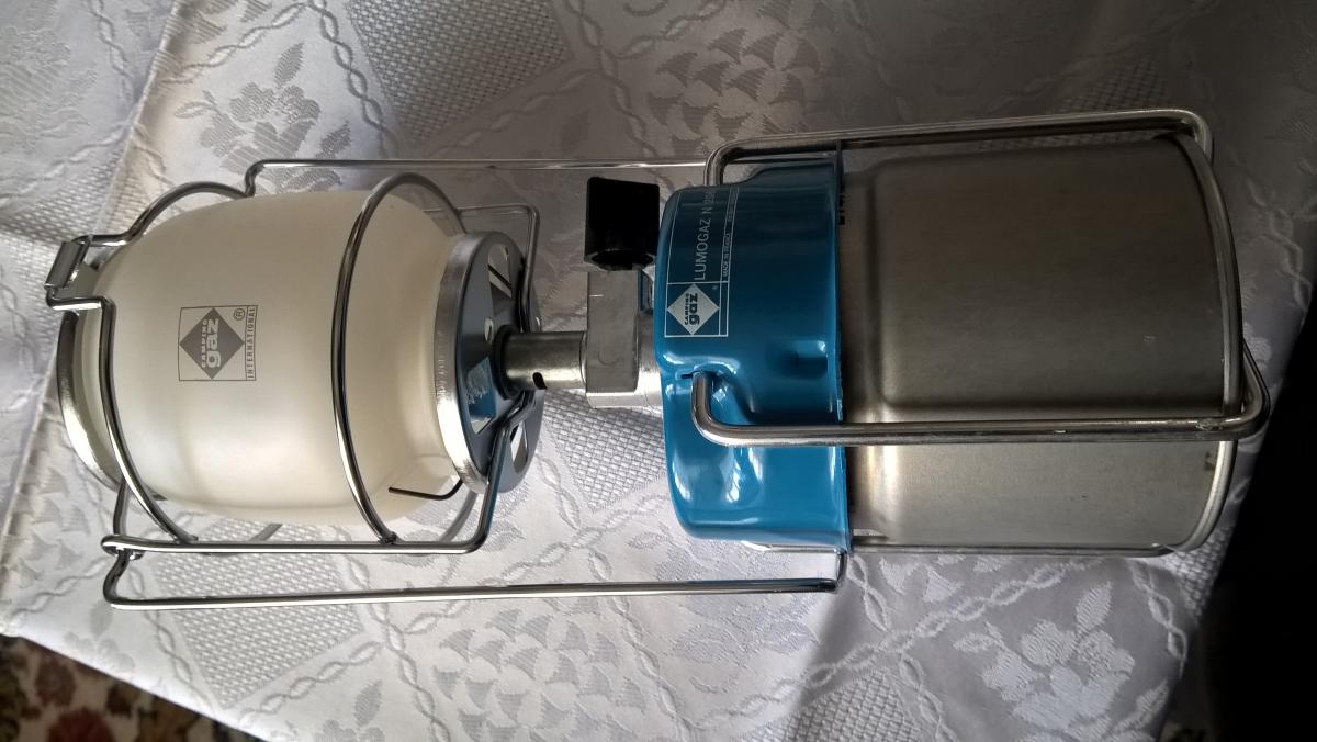

Pseudonumo Δημοσ. 19 Μαρτίου 2016 Δημοσ. 19 Μαρτίου 2016 Καποιος να μου δωσει οδηγιες πως να βγαλω το γκαζακι και να ζησω Το γκαζακι ειναι πανω απο 20 χρονια αχρησιμοποιητο. Δεν εχω αλλαξει ποτε ξανα. Ευχαριστω!
NikosKallithea Δημοσ. 19 Μαρτίου 2016 Δημοσ. 19 Μαρτίου 2016 Βγαινεις έξω στον καθαρό αέρα μακριά από φωτιές και το ξεδιβωνεις, αυτό ηταν!!!
ApSiMan Δημοσ. 19 Μαρτίου 2016 Δημοσ. 19 Μαρτίου 2016 Σωστός. Εγώ ένα αντίστοιχο που είχα το είχα πάει ταράτσα και το άφησα να αδειάσει μόνο του. Περιμένοντας έκανα ένα τσιγάρο παραδίπλα (πλάκα κάνω προφανώς....)
arxaggelos Δημοσ. 19 Μαρτίου 2016 Δημοσ. 19 Μαρτίου 2016 Ελπίζω να μη σκοπεύεις να χρησιμοποιήσεις ξανα τη συσκευή με νέο φιαλίδιο γιατί μετά από 20 χρόνια η στεγανοποίηση μάλλον θα έχει πάει περίπατο.
Pseudonumo Δημοσ. 19 Μαρτίου 2016 Μέλος Δημοσ. 19 Μαρτίου 2016 Δεν το χα σκεφτει. Δεν εχει ενα λαστιχ;κι που αλλαζει;
lary7 Δημοσ. 19 Μαρτίου 2016 Δημοσ. 19 Μαρτίου 2016 Γαματο αυτο το λαμπακι, με ειχε βγαλει απειρες εκδρομες σε καμπινγκ τα καλοκαιρια. Λοιπον σβηνεις τσιγαρο... Το αδειαζεις πρωτα, ξεβιδωνεις τον λαιμο απο την βαση ΚΑΙ ΜΕΤΑ βγαζεις το γκαζακι. Περνας νεο γκαζακι ΚΑΙ ΜΕΤΑ αρχιζεις να βιδωνεις, προσοχη μην φας τα πασα. Εκει που βιδωνει εχει φλατζα, αν εχει ξεραθει θελει αλλαγμα, αλλοιως βαζεις ελαχιστο γρασο για να επανελθει. Μπορει να κατσει στραβα και να αρχισει να χανει αεριο, το αφηνεις στο μπαλκονι και ξανα την διαδικασια. Παρε καλυτερα επωνυμο γκαζακι(camping gaz), τα φθηνα δεν κουμπωνουν πολλες φορες. Μετα σπιρτο και το αναβεις, μπορει να εχει φθαρει ο αμιαντος, η αλλαγη του ειναι αλλη διαδικασια.... 1
Pseudonumo Δημοσ. 21 Μαρτίου 2016 Μέλος Δημοσ. 21 Μαρτίου 2016 ok το έβγαλα, άδειασε, ζω, όλα καλά έχω και κάτι ανταλλακτικά αμίαντα αλλά δεν το χρειάζομαι προς το παρόν οπότε μένει ως έχει. Το είδα το λαστιχάκι που χει για μόνωση, φαντάζομαι καλό είναι γιατί τόσο καιρό δεν έκανε διαρροή.
Βασίλης_29 Δημοσ. 21 Μαρτίου 2016 Δημοσ. 21 Μαρτίου 2016 Επειδή έχουμε και εμείς γκαζάκια και χρησιμοποιούμε αρκετές φορές καθημερινά, θα σου έλεγα να μην χρησιμοποιήσεις καθόλου την συσκευή των 20 ετών έστω κι αν δεν το έχετε χρησιμοποιήσει ούτε μια φορά, αγόρασε καινούργιο.

The_Judas Δημοσ. 19 Ιανουαρίου 2024 Δημοσ. 19 Ιανουαρίου 2024 Οταν το ξεβιδώνεις αδειάζει αλλά θέλει προσοχή να μην το εισπνεύσεις. Εναλλακτικά το αφήνεις να καίει για 2-3 λεπτά μέχρι να τελειώσει. Μετά το αφήνεις να κρυώσει και το αλλάζεις. Στις 19/3/2016 στις 2:24 ΜΜ, arxaggelos είπε Ελπίζω να μη σκοπεύεις να χρησιμοποιήσεις ξανα τη συσκευή με νέο φιαλίδιο γιατί μετά από 20 χρόνια η στεγανοποίηση μάλλον θα έχει πάει περίπατο. Λίγο ετεροχρονισμένα αλλά σε άψογη κατάσταση φαίνεται για 20ετίας
