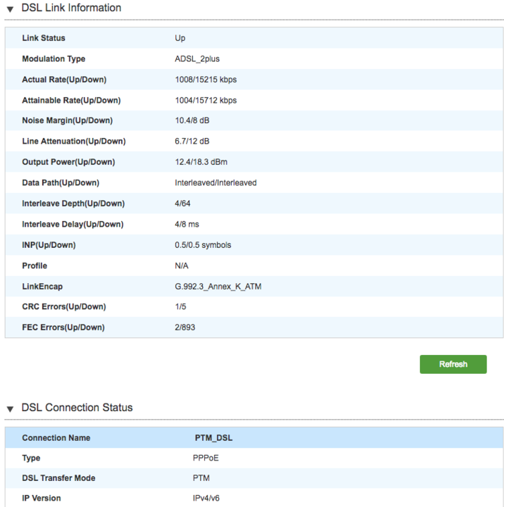

tempo Δημοσ. 25 Νοεμβρίου 2018 Δημοσ. 25 Νοεμβρίου 2018 (επεξεργασμένο) μια εξήγηση για αυτό που βλέπω στο router μου; βλέπω modulation type ADSL_2plus και παρακάτω Connection name PTM_DSL τελικά εγώ τι βάζω όταν ανοίγω μια πόρτα στο router (ATM_DSL ή PTM_DSL); *** να αναφέρω ότι η σύνδεση μου είναι ADSL 24Mbps Επεξ/σία 25 Νοεμβρίου 2018 από tempo
goana12 Δημοσ. 25 Νοεμβρίου 2018 Δημοσ. 25 Νοεμβρίου 2018 ATM DSL βαζεις. Το PTM_DSL ειναι για οσους εχουν συνδεση VDSL.
tempo Δημοσ. 25 Νοεμβρίου 2018 Δημοσ. 25 Νοεμβρίου 2018 20 λεπτά πριν, goana12 είπε ATM DSL βαζεις. Το PTM_DSL ειναι για οσους εχουν συνδεση VDSL. ναι, και εγώ έτσι νομίζω είναι το σωστό.....γιατί όμως μου γράφει Connection name PTM_DSL και παρακάτω DSL Transfer mode PTM.....?
M@dB0x Δημοσ. 26 Νοεμβρίου 2018 Δημοσ. 26 Νοεμβρίου 2018 Γενικως το προβλημα σας ειναι οτι ο ΟΤΕ παιζει σε διπλο νατ και πρεπει να τον παιρνετε τηλ. να σας βγαζει.
tempo Δημοσ. 26 Νοεμβρίου 2018 Δημοσ. 26 Νοεμβρίου 2018 6 ώρες πριν, M@dB0x είπε Γενικως το προβλημα σας ειναι οτι ο ΟΤΕ παιζει σε διπλο νατ και πρεπει να τον παιρνετε τηλ. να σας βγαζει. μήπως μπορείς να το εξηγήσεις λίγο παραπάνω αυτό φίλε μου;
M@dB0x Δημοσ. 26 Νοεμβρίου 2018 Δημοσ. 26 Νοεμβρίου 2018 O ΟΤΕ δημιουργει δικο του ipv4 υποδικτυο και σου δινει ips πισω απο νατ. δες τε οσοι εχετε 100.χ.χ.χ
