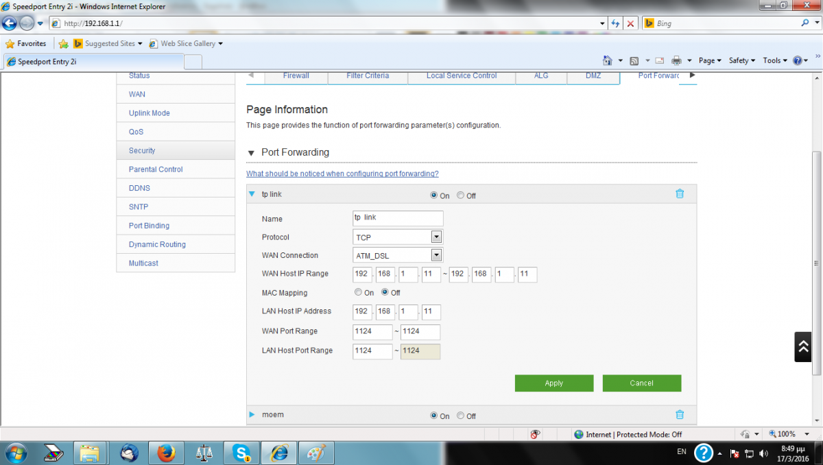

djhorhe69 Δημοσ. 17 Μαρτίου 2016 Δημοσ. 17 Μαρτίου 2016 Καλησπέρα στην ομαδα, μετα την αναβάθμιση μου σε vdsl ο οτε με προμηθευσε με το speedport entry 2i. εχει κανενας ανοιξει με επιτυχια πορτα στο συγκεκριμενο router? Εχω απενεργοποιησει firewall και φίλτρο του οτε και τιποτα. Καμια πορτα δεν δουλευει σε καμια συσκευη πανω στο δικτυο μου. Οποιος γνωριζει κατι καλυτερο πανω στο θεμα ασ ριξει λιγο φως. Ευχαριστω εκ των πρωτερων!
infin1tyGR Δημοσ. 17 Μαρτίου 2016 Δημοσ. 17 Μαρτίου 2016 Δεν πρέπει να βάλεις την τοπική σου διεύθυνση στο WAN Host IP Range, απλά το αφήνεις κενό. 1
infin1tyGR Δημοσ. 17 Μαρτίου 2016 Δημοσ. 17 Μαρτίου 2016 Δες αν σε αφήνει να βάλεις 0.0.0.0 ~ 0.0.0.0 ή 0.0.0.0 ~ 254.254.254.254.
infin1tyGR Δημοσ. 18 Μαρτίου 2016 Δημοσ. 18 Μαρτίου 2016 Το μόνο που σκέφτομαι ακόμα είναι να χρειάζεται TCP/UDP αντί για σκέτο TCP που έχεις βάλει ή να μην ισχύει η 192.168.1.11 στη συσκευή που θες να ανοίξεις την πόρτα (αν π.χ. δεν την έβαλες στατική και πήρε άλλη διεύθυνση από DHCP). Το αν δουλεύει το port forward πώς το ελέγχεις;
djhorhe69 Δημοσ. 18 Μαρτίου 2016 Μέλος Δημοσ. 18 Μαρτίου 2016 Η φωτο που έιδες είναι μια επι των πολλών δοκιμών!tcp udp είναι αυτή την στιγμη Εσωτερικά δουλεύουν όλα οπωσ και πριν αλλάξω το router. Ολα είναι στατικά δηλωμενα . αλλά δεν βγαινω εξω. Εκανα την ανάρτηση μπας και βρω κάποιον που του δούλεψε στο συγκεκριμένο και μαλλον επειδή έχω δοκιμάσει τα παντα το δικο μου router είναι για αλλαγμα!! Ευχαριστώ πάντως για το χρονο σου!
infin1tyGR Δημοσ. 18 Μαρτίου 2016 Δημοσ. 18 Μαρτίου 2016 Ρώτησα πώς το δοκιμάζεις γιατί αν δοκιμάζεις μέσα από το δικό σου δίκτυο με την WAN IP διεύθυνσή σου πολύ πιθανό να μη δουλεύει μιας και τα περισσότερα router που δίνουν οι πάροχοι δεν υποστηρίζουν NAT Loopback. Σε αυτή την περίπτωση, θα πρέπει να πεις σε κάποιον άλλον να δοκιμάσει, από τη δική του σύνδεση. Όλα τα άλλα φαίνεται να τα έχεις κάνει σωστά, οπότε περίμενε να σου πει κάποιος που έχει το ίδιο router αν έχει κάποιο θέμα ή επικοινώνησε με τον ΟΤΕ.
djhorhe69 Δημοσ. 18 Μαρτίου 2016 Μέλος Δημοσ. 18 Μαρτίου 2016 Εχω δοκιμάσει και απο εξω! Και με τον ΟΤΕ Μίλησα με δυο διαφορετικούς αλλά δεν είχαν ιδέα μου ειπαν και οι δυο οτι το router μου με τουσ ελέγχους που έκαναν φαίνεται οκ...
goana12 Δημοσ. 24 Μαρτίου 2016 Δημοσ. 24 Μαρτίου 2016 (επεξεργασμένο) Εχω δοκιμάσει και απο εξω! Και με τον ΟΤΕ Μίλησα με δυο διαφορετικούς αλλά δεν είχαν ιδέα μου ειπαν και οι δυο οτι το router μου με τουσ ελέγχους που έκαναν φαίνεται οκ... Εχω ανοιξει ενα σωρο πορτες στο συγκεκριμενο ρουτερ χωρις προβλημα. Κοιταξε στην παρακατω φοτο μια απ' ολες. Προσεξε τα εξης... 1. Εχεις δηλωσει στην καρτα δικτυου την στατικη IP (192.168.1.11) ? 2. Βλεπω ΑΤΜ dsl. Αν εισαι adsl εικαι ο.κ. Αν εισαι vdsl πρεπει να εχει PTM dsl οπως εμενα. Επισης στο wan host πρεπει να ειναι ΟΛΑ μηδενικα... 3. Εχεις εξαιρεσει το προγραμμα η την πορτα (πχ. σε μενα το bittorrent) απο οποιοδηποτε firewall εχει το πισι σου συπεριλαμβανομενου ΚΑΙ ΤΟΥ ΑΝΤΙΒΙΩΤΙΚΟΥ? Εχει τυχει μερικα αντιβιωτικα οπως π.χ το Ζον αλαρμ που δεν αφηνουν τιποτα να περασει, ειδικα αν η μπαρα προστασιας ειναι ψηλα. ΑΠΕΝΕΡΓΟΠΟΙΗΣΕ ΤΟ για λιγο ΟΛΟ, και ξαναδοκιμασε να δεις αν ανοιξε η πορτα... 4. Δεν ξερω για πιο προγραμμα θες να ανοιξεις την 1124, ομως αν εχεις την επιλογη αλλαξε την με μια ανω των 40000, γιατι πορτες με τετραψηφια νουμερα πολλες φορες τις κοβουν πολλα τειχη προστασιας, μιας και χρησιμοποιουνται απο αλλες εφαρμογες... Επεξ/σία 25 Μαρτίου 2016 από goana12 1
djhorhe69 Δημοσ. 28 Μαρτίου 2016 Μέλος Δημοσ. 28 Μαρτίου 2016 Σωστος ο goana12. Το ptm dsl ηταν το προβλημα. απλωσ καθε φορα που πας να ανοιξεις μια πορτα σου εχει προεπιλεγμενο το atm dsl. και για να παιξει θελει και restart. ευχαριστω !!

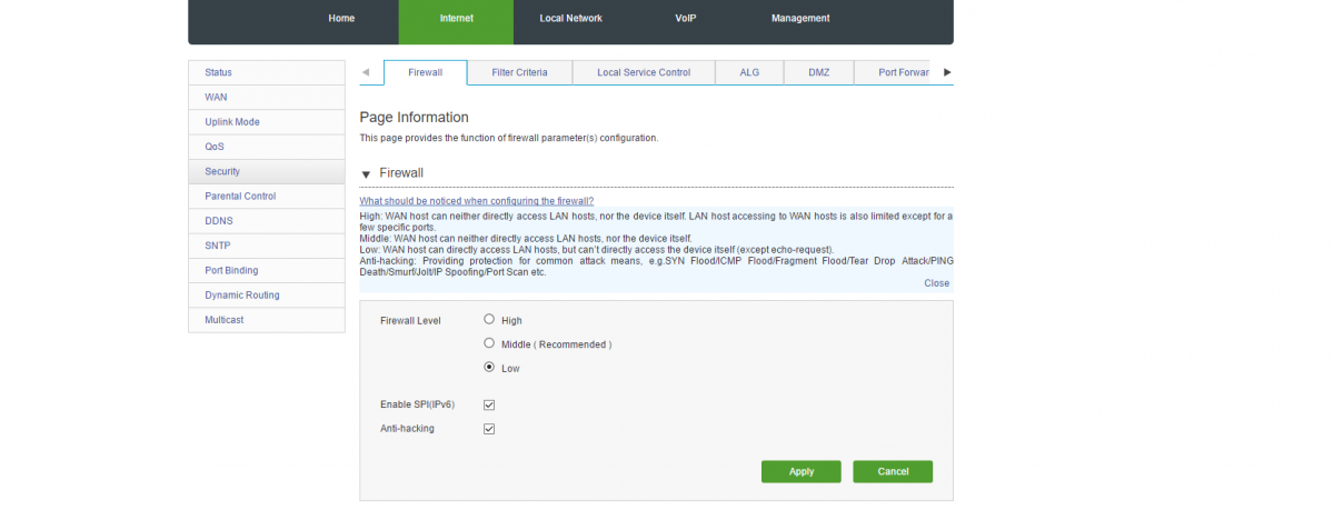

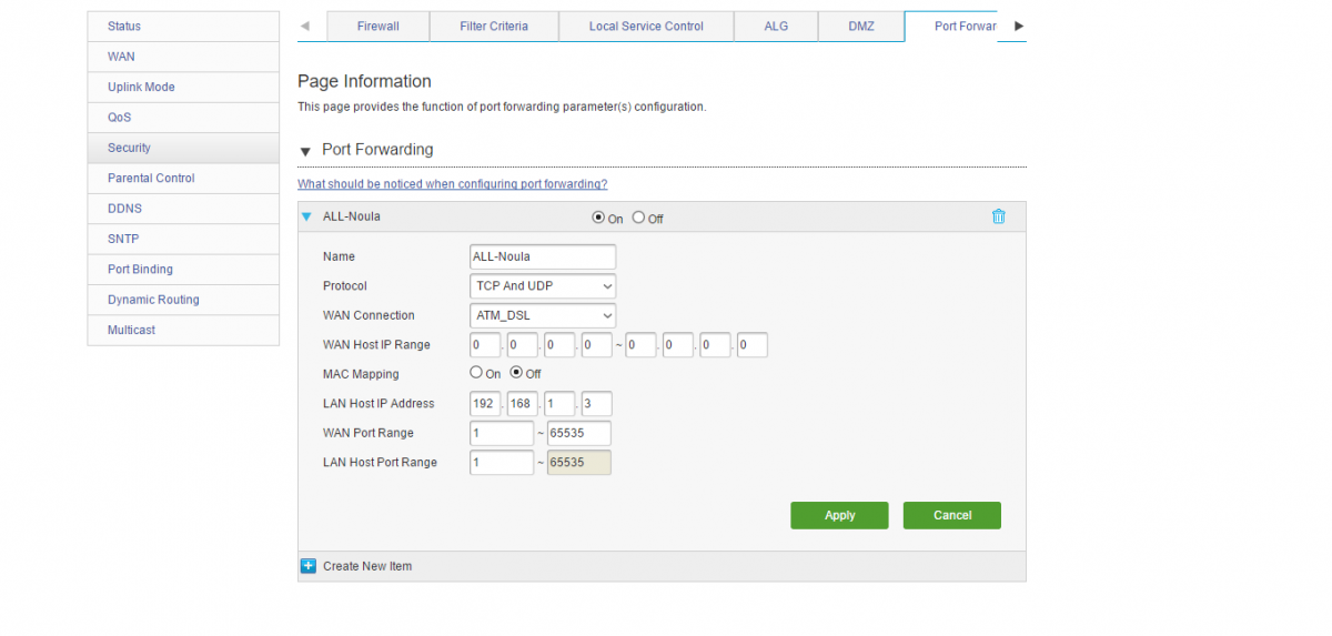

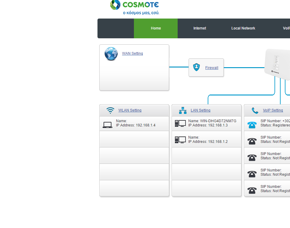

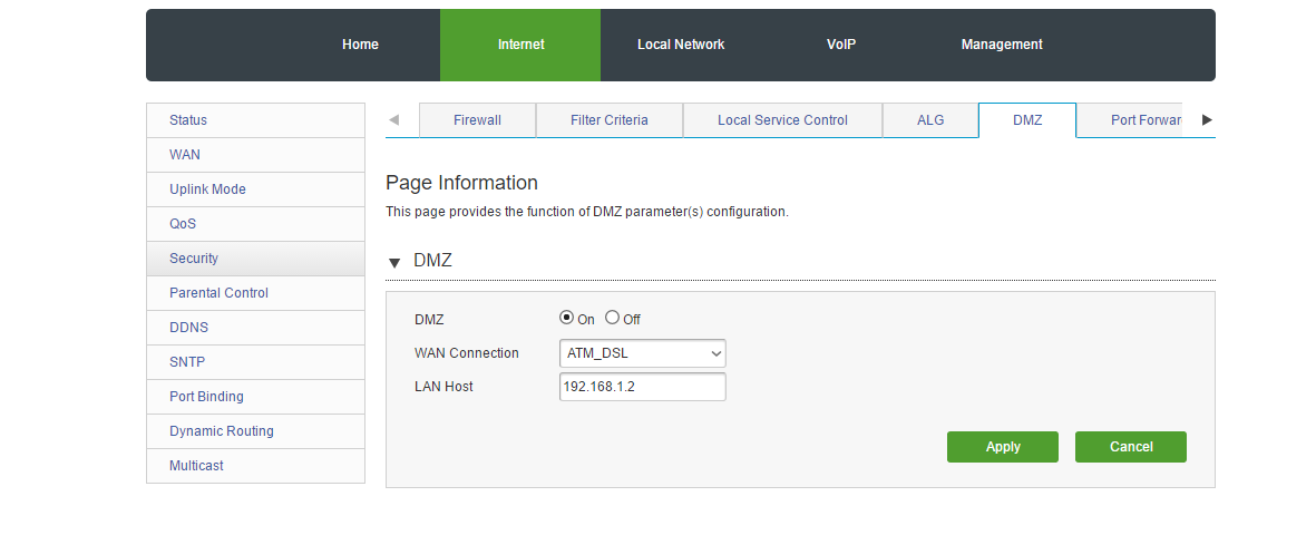

metal_zero_1 Δημοσ. 13 Ιουλίου 2016 Δημοσ. 13 Ιουλίου 2016 Σορρυ που ξεσηκωνω παλι αυτο το topic αλλα εχω το ίδιο router και το ιδιο προβλημα και σε εμενα δεν λυθηκε αλλαζοντας απλα τον τυπο του WAN. Και εγω απενεργοποίησα το φιλτρο του ΟΤΕ. Έχω ADSL 24mpbs. Θελουμε με ενα φιλο να παιξουμε LAN Age of empires 3 και τις πιο πολλες φορες δε βλεπει ο ενας υπολογιστης τον αλλον στο in game μενου η οποτε τον βλεπει και πατας join απλα δεν κανει τιποτα... Επισης δοκιμασαμε με gameranger αλλα καθε φορα που μπαινουμε ειτε κανει Host ο ενας η ο αλλος τα γραμματα στο username στο room βγαινουν italics (που στο gameranger σημαινει οτι δε προκειται να συνδέθει ο παικτης). Σχετικα με αυτο λοιπον η πρωτη ερωτηση ειναι: Υπαρχει μηπως προβλημα επειδη ειμαστε στο ιδιο LAN οταν προσπαθεις να κανεις VPN (το gameranger κανει VPN ουσιαστικα)-εννοω μηπως εξ αρχης δε γινεται να κανεις VPN με δυο PC που ειναι στο ιδιο LAN (σορρυ αν ειναι χαζη ερωτηση)? Εχω βαλει static IPs και στα δυο PC και ο δικος μου ειναι σε DMZ και στον αλλον ανοιξα ολα τα πορτς οπως φαινεται στα screenshot που θα βαλω παρακάτω. Και αναποδα το δοκιμασα και τα δυο με portforwarding επισης το δοκιμασα. Windows defender και windows firewall κλειστα και ρουτερ firewall στο low. Και συγκεκριμενα ports ειχα προσπαθησει ατομικα (οπως το UDP 16000 του gameranger) να ανοιξω. Οτι αλλαγες και να κανω στο ρουτερ δε παρατηρω καμια διαφορα στη συμπεριφορα του παιχνιδιου η του gameranger. Οτι και να χρησιμοποιήσω για να ελεγξω τα ports (ειτε online checkers ειτε το προγραμμα του portforward.com) μου τα βγαζει ολα μα ολα κλειστα πραγμα που ειναι αδυνατον βεβαια. Οποτε δεν εχω ασφαλη τροπο να ελεγξω αν πραγματικά ανοιγουν η απλα αν το ρουτερ μου με γραφει στα παλια του οτι ρυθμιση και να κανω (αυτη την αισθηση εχω παντως). Καμια ιδεα?
