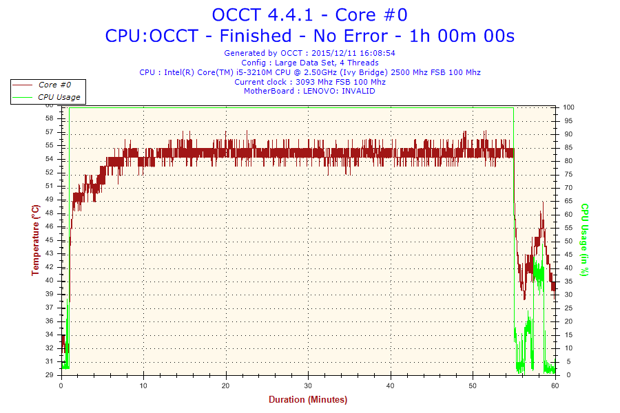

Euclides Δημοσ. 25 Μαρτίου 2016 Δημοσ. 25 Μαρτίου 2016 Όπως αναφέρει και ο τίτλος, πότε πρέπει να ανοίξω το laptop και να το καθαρίσω; Το έχω λίγους μήνες μόνο και χωρίς υπερβολική χρήση. Όποτε χρειαστεί. Για να ξέρεις πότε θα χρειαστεί, όταν είναι καινούριο ή μετά από ένα καθάρισμα, τρέχεις ένα thermal stress test και το φιλάς σαν σημείο αναφοράς. Εγώ τρέχω το OCCT, το οποίο κάνει ένα διάγραμμα όπως αυτό στην φωτογραφία: Αν μετά από κάποιο διάστημα ξανατρέξεις το test και δεις ότι οι θερμοκρασίες είναι σημαντικά μεγαλύτερες (εγώ βάζω σαν όριο το +30%), τότε είναι καιρός για καθάρισμα.
Dare-Devil Δημοσ. 25 Μαρτίου 2016 Δημοσ. 25 Μαρτίου 2016 Όποτε χρειαστεί. Για να ξέρεις πότε θα χρειαστεί, όταν είναι καινούριο ή μετά από ένα καθάρισμα, τρέχεις ένα thermal stress test και το φιλάς σαν σημείο αναφοράς. Εγώ τρέχω το OCCT, το οποίο κάνει ένα διάγραμμα όπως αυτό στην φωτογραφία: 2015-12-11-16h08-Temperature-Core #0.png Αν μετά από κάποιο διάστημα ξανατρέξεις το test και δεις ότι οι θερμοκρασίες είναι σημαντικά μεγαλύτερες (εγώ βάζω σαν όριο το +30%), τότε είναι καιρός για καθάρισμα. Λάβε υπόψιν σου την θερμοκρασία περιβάλλοντος για την σύγκριση . 1
