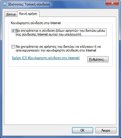

jim_p Δημοσ. 30 Απριλίου 2020 Δημοσ. 30 Απριλίου 2020 (επεξεργασμένο) Επειδη ειμαι σε w7, αυτο που λεει ο οδηγος στο "Allow other network users to connect through this computer’s Internet connection" δεν δινει σε μενα επιλογες σε dropdown menu. Θα βγαλω screenshot αργοτερα που θα παω στα windows. Επισης, επειδη καπου διαβασα οτι η συγκεκριμενη λυση δεν πιανει παντα, σε αντιθεση με την λυση του bridge, την δοκιμασα μια φορα, δεν δουλεψε, οποτε μετα πηγα σε bridge... που ουτε αυτη δουλεψε. Στις ρυθμισεις της rndis, μηπως πρεπει να βαλω και μια gateway εκει περα? ---edit Οριστε και η εικονα. Ανακαλυψα επισης οτι η 192.168.137.1 (που εχω στο προηγουμενο μηνυμα σε εικονα) ειναι η ip που δινεται στην rndis οταν ενεργοποιειται η κοινη χρηση στην κανονικη Επεξ/σία 30 Απριλίου 2020 από jim_p
jim_p Δημοσ. 30 Απριλίου 2020 Δημοσ. 30 Απριλίου 2020 (επεξεργασμένο) Το καταφερα! Με ενεργη την κοινη χρηση συνδεσης για την ενσυρματη συνδεση και την rndis να παιρνει αυτοματα 192.168.137.1, εβαλα την usb0 του pi σε ip = 192.168.137.2 mask = 255.255.255.0 gw = 192.168.137.1 και οχι μονο ηρθε το ιντερνετ στο pi, δεν επεσε και απο την κανονικη συνδεση! Χωρις bridge και αλλα τετοια περιεργα. Το ενημερωσα, εβαλα οτι ηθελα, εστησα και τη samba μου και θα δω τι αλλο θα κανω αυριο. Επεξ/σία 1 Μαΐου 2020 από jim_p 1
