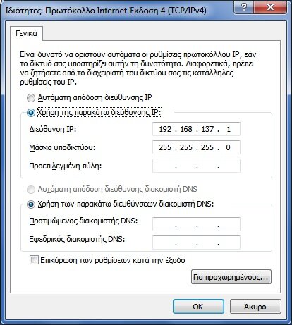

Τι ειδους βουντου πρεπει να κανω για να παρει δικτυο μεσω usb το pi zero? Εκανα τα οσα λεει εδω, το βρηκε κανονικα σαν rndis gadget, αλλα δεν μπορω να συνδεθω σε αυτο ουτε με την ip του (192.168.137.1), ουτε με raspberrypi.local
https://learn.adafruit.com/turning-your-raspberry-pi-zero-into-a-usb-gadget/ethernet-gadget
---edit
Αν ξερει κανεις πως μπορει να γινει το παραπανω σε λινουξ, δηλαδη το tethering της υπαρχουσας συνδεσης δικτυου μεσω usb, ας ποσταρει. Αν βοηθαει καπου, το dmesg βγαζει αυτα οταν το συνδεω στη δικη μου λινουξοεγκατασταση

Αν βοηθαει, αυτη ειναι η στοκ ρυθμιση που εχει στα windows η νεα συνδεση που δημιουργει και ping σε αυτη την ip γινεται κανονικα. Για να συνδεθει με raspberrypi.local θελει bonjour, που δεν εχω σκοπο να βαλω στα windows. Στο λινουξ πιστευα οτι γινεται με το avahi, αλλα b@lls.

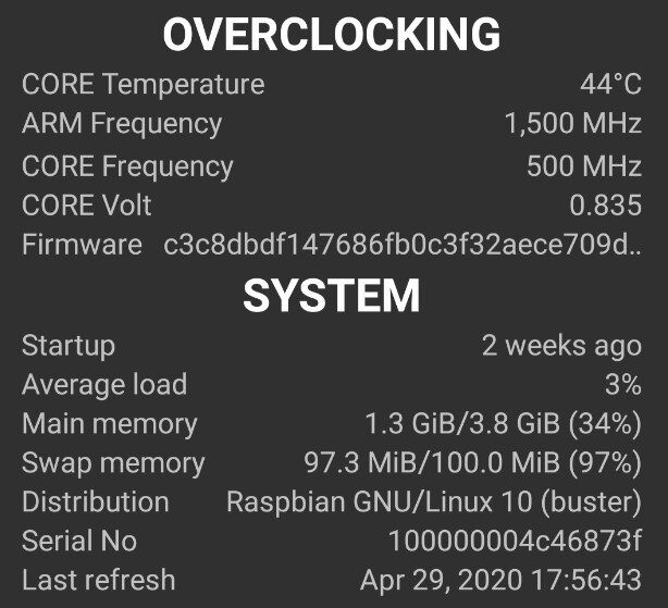

Μπορείς να τσεκάρεις reviews και στην προηγούμενη μόλις σελίδα ο @george1551 πόσταρε πως έχει 44 C αν πρόσεξες.

Κοίτα μήπως εχεις κάτι που τρώει πόρους από το σύστημα , εμένα με ένα σκασμό  πράγματα να τρέχουν έχει 4-5% usage (όλη μέρα το dlna δουλεύει σε 2 τηλεοράσεις όπως και το qbittorrent που κάνει seed τουλάχιστον 39 torrent αυτή την στιγμή  ενώ το pi-hole κόβει ότι μπορεί ) κατανάλωση μετρημένη που δεν ξεπερνάει τα 6-8 watt max , εγώ εχω βάλει στο chipset τα εξτρά ψυκτράκια που κυκλοφορούν γιατί το flirc  ψύχει μόνο την cpu  αλλά χρησιμοποίησα τα pad που είχε μέσα, τώρα που γράφω με εσωτερική θερμοκρασία 23,9 εχω  44 βαθμούς και είμαι χωρίς reboot 2 εβδομάδες και average load 3%
1 λεπτό πριν, george1551 είπε

Πως εκανες αυτο στην εικονα?

Εκανα μια μικρη προοδο στο προβλημα που λεω παραπανω με το pi zero. Εριξα τα μουτρα μου τελικα και εβαλα bonjour για να συνδεθω μεσω ssh στο raspberrypi.local.
Συνδεθηκα και για αρχη εφτιαξα το network interface usb0 δινοντας του:
- ip 192.168.2.2
- mask 255.255.255.0
- gw 192.198.2.1
και στο δικο μου, στην rndis συνδεση
- ip 192.168.2.1
- gw (κενο)
Dns εχω της google και στα 2. Στο δικο μου βεβαια τους εχω απο την ενσυρματη συνδεση με το ρουτερ, αλλα δεν ξερω πςω περαστηκανε σαν dns και στο pi.
Μπορω πλεον να συνδεθω στο pi δινοντας την παραπανω ip, αλλα δεν εχει ιντερνετ. Το ακομα χειροτερο ειναι πως εκανα bridge των 2 συνδεσεων προκειμενου να φτασει το ιντερνετ στο pi και πλεον δεν εχω προσβαση ουτε απο την κανονικη συνδεση οσο εινια συνδεδεμενο πανω το pi. Χαλασα το bridge, αλλα δεν αλλαξε κατι. Τι να κανω?

Μιας και μπαίνεις από Windows δεν έχω ιδέα, αλλά δοκίμασες αυτά που λέει ο οδηγός εδώ πέρα;
https://www.circuitbasics.com/raspberry-pi-zero-ethernet-gadget/
