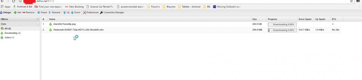

sndev Δημοσ. 14 Νοεμβρίου 2016 Δημοσ. 14 Νοεμβρίου 2016 σε raspbian τα εχω στεισει ολα αυτα εγω αλλα δε καταλαβαινω τι ενοεις οτι πετας το τορρεντ ? τι σχεση εχει το nas me to torrent? κανε ότι ειναι να κανεις να βλέπεις απο τα windows να γίνεται share να κάνεις copy paste και να παιζει και οτι λειτουργει και αφου εισαι κομπλε με αυτο βαλε το deluge να κατεβάζει τορρεντ στο φακελο που εκανες share edit τωρα είδα το λινκ με το deluge. μήπως ενεργοποιησες το Proxy χωρις να εχεις account σε καποιο vpn? αυτο που πας να στίσεις τωρα το εχω ακριβός και παίζει αποβληματιστα και μάλιστα με proxy το pia vpn.. 1

makiss8 Δημοσ. 14 Νοεμβρίου 2016 Δημοσ. 14 Νοεμβρίου 2016 σε raspbian τα εχω στεισει ολα αυτα εγω αλλα δε καταλαβαινω τι ενοεις οτι πετας το τορρεντ ? τι σχεση εχει το nas me to torrent? κανε ότι ειναι να κανεις να βλέπεις απο τα windows να γίνεται share να κάνεις copy paste και να παιζει και οτι λειτουργει και αφου εισαι κομπλε με αυτο βαλε το deluge να κατεβάζει τορρεντ στο φακελο που εκανες share edit τωρα είδα το λινκ με το deluge. μήπως ενεργοποιησες το Proxy χωρις να εχεις account σε καποιο vpn? αυτο που πας να στίσεις τωρα το εχω ακριβός και παίζει αποβληματιστα και μάλιστα με proxy το pia vpn.. χτυπαω την ιπ του ρασπ στον chrome, και εμφανιζεται σελιδα με το deluge, οποιο τορρεντ να βαλω επισημα σαιτ κ μη δεν κατεβαζει..
sndev Δημοσ. 14 Νοεμβρίου 2016 Δημοσ. 14 Νοεμβρίου 2016 δοκιμασε να κατεβασεις στο pc σου το αρχειο torrent. μετα δοκιμασε να το κανεις add απο το chrome, λειτουργεί? δοκιμασα τωρα αυτο για να δω αν κατεβαζει με add file οπως σου περιεγραψα https://www.shaanig.org/f67/westworld-s01e07-720p-hdtv-x265-hevc-300mb-shaanig-4939326/
