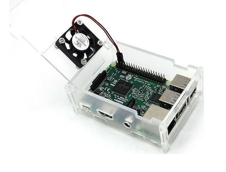

poihths Δημοσ. 12 Ιουνίου 2021 Δημοσ. 12 Ιουνίου 2021 6 ώρες πριν, atrias είπε ναι σε όλες τις περιπτώσεις τα ανεμιστηράκια κάνουν θόρυβο ειδικά αν είναι μικρά σε μέγεθος (και δύο όπως σε αυτή την περίπτωση) κάνουν ακόμα περισσότερο αν η θερμοκρασία του περιβάλλοντος είναι τέτοια που να αρκεί ψύκτρα χωρίς ανεμιστήρες τότε είναι προτιμότερη λύση παιδιά έχω την έκδοση με ανεμιστηράκια. Μπορείς και να τα απενεργοποιήσεις βέβαια από τεστ που έχω κάνει κάνουν όντως δουλειά 4-5 βαθμούς κάτω όταν είναι full load. Βέβαια καμιά φορά συντονίζονται και τρίζει ολόκληρο με αποτέλεσμα να γίνεται ενοχλητικό. Παρόλαυτά δεν γλύτωσα τη ζημιά στο pi4 4gb που το black screen on boot, και απότι διαβάζω στο νετ δεν διορθώνεται

vaiol Δημοσ. 14 Ιουνίου 2021 Δημοσ. 14 Ιουνίου 2021 Στις 12/6/2021 στις 10:11 ΠΜ, atrias είπε ναι σε όλες τις περιπτώσεις τα ανεμιστηράκια κάνουν θόρυβο ειδικά αν είναι μικρά σε μέγεθος (και δύο όπως σε αυτή την περίπτωση) κάνουν ακόμα περισσότερο αν η θερμοκρασία του περιβάλλοντος είναι τέτοια που να αρκεί ψύκτρα χωρίς ανεμιστήρες τότε είναι προτιμότερη λύση Είχα ένα σε μία από τις απλές μαύρες θηκες του πι4 κ ξαφνικά έκανε θόρυβο αρκετό, την ξεβίδωσα ξανά κτλ το σκάλισα λίγο μειώθηκε λίγο μετά, αλλά συνέχιζε ο θόρυβος, το έβαλα σε μία άλλη (pi και ανεμιστηράκι) από αυτές τις διάφανες κ τέλος εντελώς αθόρυβο πλέον...πρέπει κάτι να παίζει με τα πλαστικά... Στις 13/6/2021 στις 5:34 ΠΜ, mechpanos είπε Εγώ τρέχω το ανεμιστήρι και δεν ακούγεται τίποτα. Στο χρόνο επάνω είχε πιάσει σκόνη και έκανε σαν τρακτέρ το καθάρισα, του έβαλα και μια ψεκασιά σπρέι λιπαντικού και άντε γεια. Βέβαια δεν το έβαλα κατευθείαν επάνω, το άφησα να στραγγίσει καλά πρώτα!!! Άλλο θέμα...τώρα τελευταία μου κολλάει πολύ το pi, αργεί πολύ να αποκριθεί. Είχα επάνω docker με HomeAssistant, μετέφερα το ha σε ένα pc και έκανα διαγραφή το docker (sudo apt purge docker) καθώς δεν το χρειαζόμουν, πλέον. Μετά από 100 ώρες που έσβηνε διάφορα, έχασα όλα τα δίκτυα, δε βρίσκει το interface είτε στο wireless, είτε στο wired. Τι παίζει...τι κάνουμε τώρα (εκτός από ολική επανεγκατάσταση του λειτουργικού!!!) σωστή λύση με το σπρεί τό κάνω κ εγώ! κ εγώ είχα ψιλοθέματα με το raspbian κ εδώ κ κάμποσο καιρό τρέχω το twister os που όσο πάει μου αρέσει κ περισσότερο, αλλά δεν είμαι λινουξάς κ γενικά με όλο αυτά που κάνετε εδώ, οπότε δε το λέω σαν γνώμη απλά το αναφέρω στη συζήτηση!
vaiol Δημοσ. 14 Ιουνίου 2021 Δημοσ. 14 Ιουνίου 2021 περί θηκών συνέχεια: Στη συγκ εκριμμένη θήκη έχω βάλει ενα pi4...πριν το είχα σε μία απλή μαύρη...δεν είχα προβλήματα...στν διάφανη τώρα παρατηρώ ότι οταν φύγω μακριά από το ρούτερ δεν έχω σήμα καθόλου, ενω πριν με την μαυρη είχα full στα ίδια σημεία κ ακόμα πιο μακριά πχ 2 δωμάτια απόσταση...τώρα κ στο 1 δωμάτιο σήμα καθόλου μηδέν...η θήκη φταίει??τι γίνεται??
