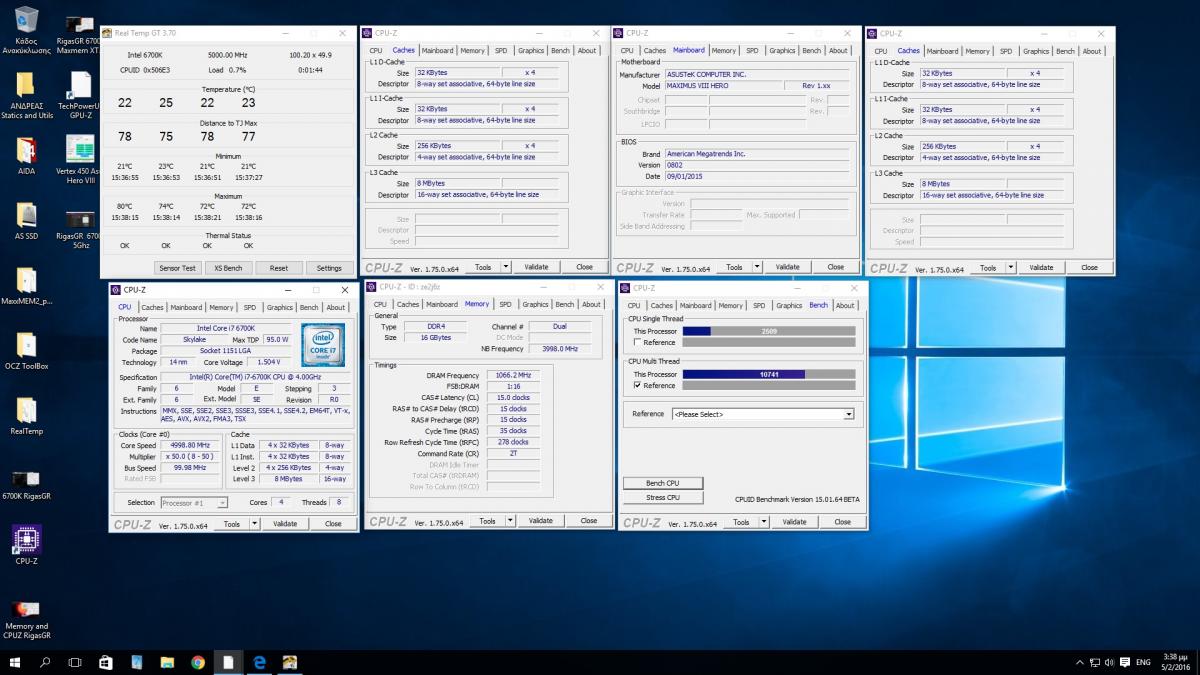

RigasGR Δημοσ. 16 Μαρτίου 2016 Μέλος Δημοσ. 16 Μαρτίου 2016 Συμφωνώ, αλλά υπάρχει και μία τρίτη αλήθεια. Χρειάζεται και ένας ικανός overclocker να χειρίζεται τα παραπάνω. Όσο για το oc που ανέφερε ο TS (5GHz με 1.5V), και επέμεινα ότι δεν μπορούμε να ξέρουμε τί ακριβώς έγινε και τί φταίει, είδα σε άλλο θέμα ότι έχει μνήμες με XMP στα 3200. Υποψιάζομαι δηλαδή ότι μπορεί να μη φταίει απόλυτα το τσιπάκι ή η μητρική, αλλά κάτι άλλο. Τα στοιχεία που έχουμε είναι λίγα, οπότε δεν βγαίνει άκρη. Τα 5 με 1.5 volt τα εβγαλα με 2133 μνημες στοκ, και οχι 3200 που εχουν οι Ripgaws V λογο λαθους κωδικου μνημων και βαραγε 40 code. + οτι μονο CPU-Z δηλωμα εκανα και ενα Cinebench R15, και τιποτα παραπανω, δεν υπαρχει λογος να τον τηγανιζω ωρες και ωρες με τα τεστ της ΝASA που κανουν μερικοι μηπως και δουν καμια blue screen. Mε XMP 3200 παει μεχρι 4,8 ανετα χωρις ζορια. Αλλα το θεμα δεν ειναι αντιπαραθεσεις, κουβεντουλα κανουμε αν αξιζει κανεις να τα ακουμπαει σε μητρικη πανω απο ενα ποσο. Δεν λεω να εχει π.χ μια PCI-E και να θελει καποιος να κανει SLI π.χ Ζ97 Asrock Aniversey την εβγαλαν με Ζ97 και 4 φασεις ρευμα και μια PCi-E, μπορει να βαλει καποιος 4790Κ (που θα τον τρεξει νορμαλ ρολογια , αλλα και 4500 σε ολους τους πηρηνες) και κανει 85 ευρω. 3
