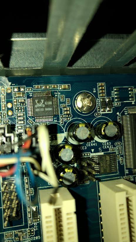

pc_master88 Δημοσ. 15 Μαρτίου 2016 Δημοσ. 15 Μαρτίου 2016 Καλησπέρα στην παρέα, σήμερα αντιμετώπισα ένα πρόβλημα που δεν έχω ξαναδεί. Σύνδεσα ένα παλιό τροδοφοτικό πάνω στον υπολογιστή μ για να δω αν το τροδοφοτικό έχει πρόβλημα καθώς προερχόταν απο ένα pc που δεν άνοιγε καθόλου. Συνδέοντας λοιπόν το 24pin της μητρικής και το 4pin του επεξεργαστή βάζω το τροφοδοτικό στο ρεύμα και ανοίγω το διακοπτάκι, πριν προλάβω να πατήσω το κουμπί για να δω αν ξεκινάει, το ενσωματωμένο chip ήχου της realtek έβγαλε καπνό και πήρε φωτιά στην μια γωνίτσα του κ φυσικά μαύρισε σε εκείνο το σημείο. Τι μπορεί να παίχτηκε? έχει κανείς καμια ιδέα? Μετά σύνδεσα το δικό του τροφοδοτικό κανονικά και έκανε πάλι το ίδιο. εν το μεταξύ αυτή την διαδικασία την έχω κάνει άπειρες φορές. Τώρα τι έκαψα? μητρική η τροφοδοτικό? Φαίνετε και στην φωτογραφία το μαύρισμα στα pin και πάνω στο chip στην πάνω δεξιά γωνία.

Fubar.gr Δημοσ. 15 Μαρτίου 2016 Δημοσ. 15 Μαρτίου 2016 Στη σελίδα 77 του datasheet http://realtek.info/pdf/ALC888_1-0.pdf φαίνεται οτι το pin 26 (αυτό που φαίνεται καμένο) τροφοδοτείται μόνιμα απο τα 5 Volt stand by του τροφοδοτικού για να μήν κάνουν ποπ τα ηχεία όταν βάζεις μπρός τον υπολογιστή. Εφόσον κάηκε πρίν ακόμα βάλεις μπρός τον υπολογιστή, υποθέτω οτι το τροφοδοτικό βγάζει παραπάνω απο 5 Volt στο μώβ καλώδιο (5V stand by). Θα είχε ενδιαφέρον αν έχεις ένα πολύμετρο να δείς τί τάση βγάζει μεταξύ του μώβ καλωδίου και ενός οποιουδήποτε μαύρου. 6

Roger Δημοσ. 16 Μαρτίου 2016 Δημοσ. 16 Μαρτίου 2016 Στη σελίδα 77 του datasheet http://realtek.info/pdf/ALC888_1-0.pdf φαίνεται οτι το pin 26 (αυτό που φαίνεται καμένο) τροφοδοτείται μόνιμα απο τα 5 Volt stand by του τροφοδοτικού για να μήν κάνουν ποπ τα ηχεία όταν βάζεις μπρός τον υπολογιστή. Εφόσον κάηκε πρίν ακόμα βάλεις μπρός τον υπολογιστή, υποθέτω οτι το τροφοδοτικό βγάζει παραπάνω απο 5 Volt στο μώβ καλώδιο (5V stand by). Θα είχε ενδιαφέρον αν έχεις ένα πολύμετρο να δείς τί τάση βγάζει μεταξύ του μώβ καλωδίου και ενός οποιουδήποτε μαύρου. Πονταρω ολα μου τα λεφτα σε αυτην την φραση.Κατα προσεγγιση θα δινει 8-9v.
