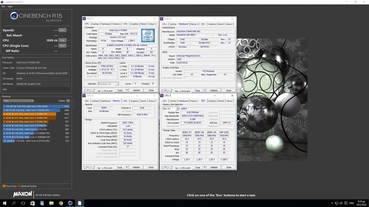

RigasGR Δημοσ. 15 Μαρτίου 2016 Δημοσ. 15 Μαρτίου 2016 Επειδη εχω ακριβως το ιδιο set-up Αν εχεις τις GSKILL http://www.e-shop.gr/ram-gskill-f4-3200c16d-16gvk-16gb-2x8gb-ddr4-3200mhz-ripjaws-v-dual-channel-kit-p-PER.557697 με GVK κωδικο εισαι ΟΚ, γιατι ειχα παρει τις GVKB ιδια χρηματα και δεν επαιζε καλα. Και πολυ ρευμα 1,38 για τα 4,6 Ειμαι 4,7 με 1,296 και με το XMP με 15 cas latency. Ψυξη μια Coolermaster 120XL Nepton. Και μην το ψηνεις τσαμπα.....

RigasGR Δημοσ. 18 Μαρτίου 2016 Δημοσ. 18 Μαρτίου 2016 Καλημερα στα 5 ανοιγει και αν με ποσο ρευμα. Στα 4.7 παιζει ανετα και οχι μονο cinebench, και δεν βαραει πανω απο 52 βαθμους στο xtu στην επιλογη cpu stress. Δοκιμασμενο μια ωρα, παραπάνω δεν τον ετρεξα. Με τις μνημες στα 3200 και 15 cas.
Whitefanged Δημοσ. 18 Μαρτίου 2016 Δημοσ. 18 Μαρτίου 2016 Καλημερα στα 5 ανοιγει και αν με ποσο ρευμα. ......... Στα 4.7 παιζει ανετα Ποιος επεξεργαστής δεν μας είπες μόνο. Ο δικός σου 6700Κ (που τελικά μας είπες ότι δεν έχεις), ο κοινόχρηστος 6700Κ της οικογένειας, ο g3258 (που είπες μετά ότι έχεις), ο 4790Κ από το βιετνάμ ή οι XEON (που μας είπες ότι έχουν τα υπόλοιπα μέλη της οικογενείας)? Βοήθα μας λίγο να καταλάβουμε ρε φίλος. Στα 4.7 παιζει ανετα και οχι μονο cinebench, και δεν βαραει πανω απο 52 βαθμους στο xtu στην επιλογη cpu stress. Δοκιμασμενο μια ωρα, παραπάνω δεν τον ετρεξα. Με τις μνημες στα 3200 και 15 cas. Ειλικρινά τώρα, ποιον πιστεύεις ότι νοιάζει τι κάνει ή δεν κάνει ένα τσιπάκι που ίσως έχεις ή δεν έχεις που αν το χεις δεν έχεις δοκιμάσει το oc του στην καθημερινότητα (γιατί είναι άχρηστο :D ) κλπ κλπ Επίσης σταμάτα να γράφεις μπαρούφες για ρεύματα. Αν το τσιπάκι σου (που αμφιβάλουμε αν έχεις) σηκώνει συχνότητα με λίγα volt δεν σημαίνει ότι ισχύει για όλους.
