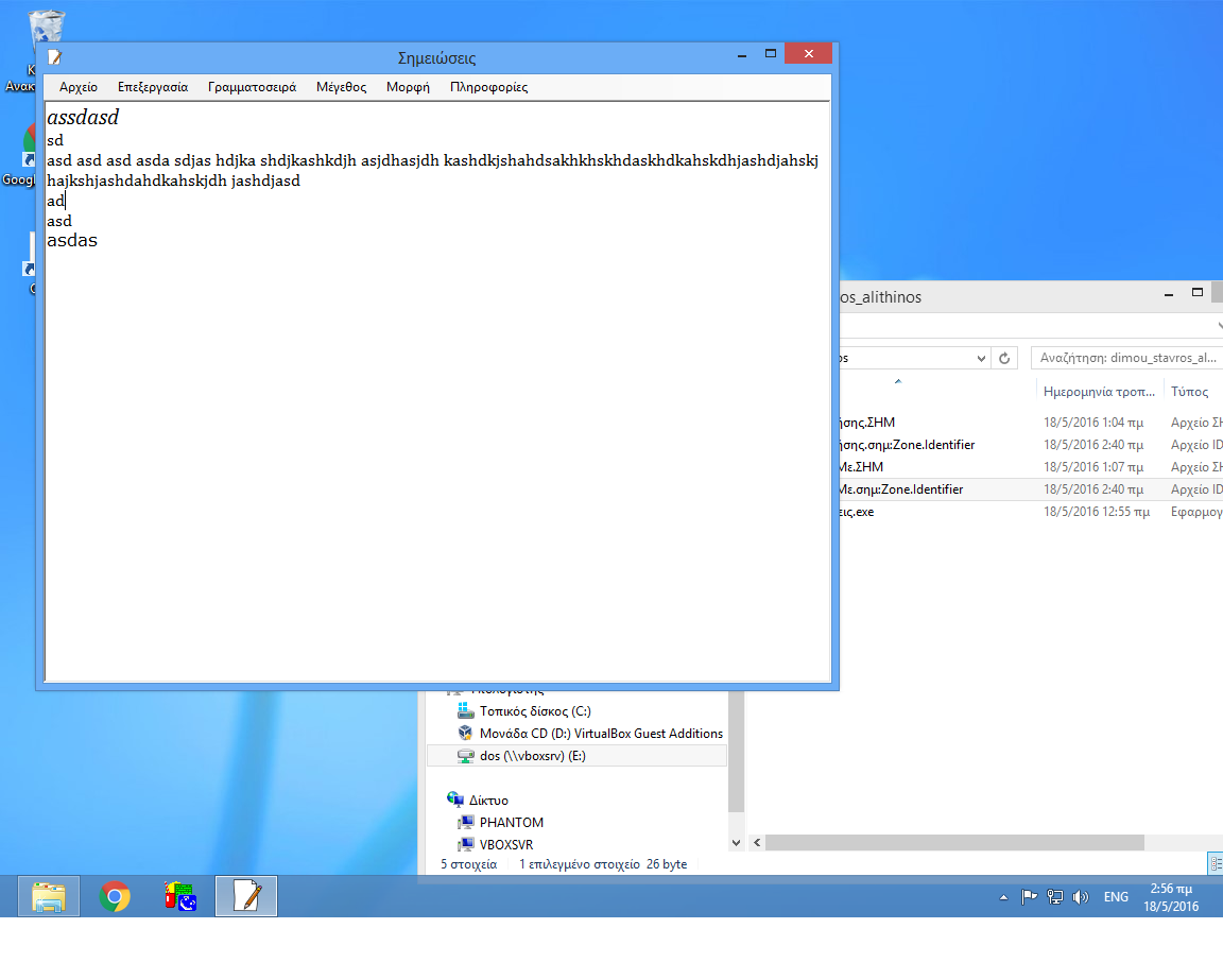

Alithinos Δημοσ. 18 Μαΐου 2016 Μέλος Δημοσ. 18 Μαΐου 2016 Τελικά το "τελείωσα" αν και "τελείωσα" είναι σχετικό. (περισσότερα για αυτό παρακάτω) Ιδού: Αν κάποιος ενδιαφερθεί να του ρίξει μια ματιά, το ανέβασα εδώ: link (και ναι είναι portable, χωρίς installer τελικά! ) Οποιοδήποτε feedback θα ήταν καλοδεχούμενο. Στα περαιτέρω τώρα: Ήταν μια εμπειρία! Έστω και αν ήταν κάτι που κράτησε λιγότερο μιας εβδομάδας, και ξεκίνησε με 'βουρ στο πατσά' νοοτροπία που σε 'σοβαρό' πρόγραμμα δεν θα τολμούσα να κάνω, πιστεύω με βοήθησε πολύ περισσότερο από το λύσιμο μιας άσκησης σε console app. Πέραν του ότι εξασκήθηκα σε αυτά που ήθελα εξ αρχής να μάθω καλύτερα και να εξοικειωθώ (GUI, βασικό IO) ήταν σαν ένα μικρό ταξίδι του Οδυσσέα ένα πράγμα. Στη πορεία έμαθα πολλά νέα πράγματα που δεν περίμενα / σκόπευα να μάθω, και εμφανίστηκαν διάφορα προβλήματα. Έμαθα πχ πως να περνάω arguments στη main με double click ώστε να ανοίγει το πρόγραμμα απ' ευθείας το αρχείο, και ένα σωρό κλάσεις, μεθόδους, properties του .NET που δεν ήξερα. Από προβλήματα, προέκυψαν μερικά λόγο του τρόπου που χειρίζεται το VS το undo / redo, και το τρόπο που σώζει αυτόματα κάποιες αλλαγές χωρίς να του πεις εσύ. Με αυτό το τρόπο κόντεψα να χάσω ολόκληρο το project επειδή έσβησα κάτι απ το auto generated code, και όπως είναι διαμελισμένη η κλάση σα partial σε πολλά .cs και με αρκετά statements κρυμμένα σε #region #endregion κόντεψα να πάθω %#%%#% από τα νεύρα μου. Εμφανίστηκε και ένα τρελό bug που μου πήρε 7 ώρες να λύσω. (Όταν πάταγα μια επιλογή αλλαγής τύπου bold, italic, κτλπ, ενώ εφαρμοζόταν η επιλογή, η γραμματοσειρά του κειμένου άλλαζε στη default!). Τελικά όμως με κάποιες δοκιμές και αρκετό διάβασμα σε MSDN, λύθηκαν όλα τα bugs. Τουλάχιστον αυτά που μου εντόπισα εγώ ο ίδιος. Ωστόσο παρατήρησα κάτι άλλο που μου έκανε περισσότερη εντύπωση: Από ότι βλέπεις έγραψα πως τελείωσα το πρόγραμμα στις 16 Μαίου, και τώρα έχουμε 18. Δεν το ανέβασα νωρίτερα για τον εξής λόγο: Συνέχεια έβρισκα κάτι που θα μπορούσα να κάνω, που θα το έκανε καλύτερο. Ακόμα και τώρα, δυσκολεύτηκα να πω "Εντάξει, ας μοιραστώ τώρα το πρόγραμμα όπως είναι αυτή τη στιγμή, να δω τι θα μου πουν". Ακόμα και τώρα έχω γράψει σε ένα αρχείο σημειώσεων μια λίστα με features που θα μπορούσαν να το κάνουν καλύτερο, και ακόμα συνεχίζουν να μου έρχονται ιδέες. Το θέμα είναι ότι είμαι πολύ πέραν του αρχικού σχεδίου. Πως έχω ήδη καλύψει τις "απαιτήσεις" που έβαλα στον εαυτό μου, και πάρα ταύτα μου φαίνεται ελλειπές, και σκέφτομαι "αφού μπορώ να το κάνω καλύτερο άμα βάλω αυτό". Αλλά φοβάμαι μη πάει και αυτό είναι κακή πρακτική. Κάποτε πρέπει το κάθε πρόγραμμα να "τελειώνει" έτσι δεν είναι ? Πότε όμως θα πρέπει να βάζουμε φρένο στο "α κάτσε να προσθέσω κι αυτό να το κάνω καλύτερο" και να λέμε "αρκετά, ότι έφτιαξα, έφτιαξα" ? 1
M2000 Δημοσ. 18 Μαΐου 2016 Δημοσ. 18 Μαΐου 2016 Να το λοιπόν σε Windows 8 (σε Virtual Box). Παρατηρήσεις. 1. Πολύ αρχικό στάδιο. Οι εξαγωγή είναι ένα rtf με άλλο όνομα. Δεν διαβάζεται σε Linux. Επειδή δεν έχει το κείμενο κάτι το ειδικό θα μπορούσε να γίνει εξαγωγή σε html. Το δύσκολο είναι να το κάνεις σε Utf8. 2. Τι δεν έχει: Δεν υπάρχει αναζήτηση, δεν υπάρχει feedback δηλαδή όταν ο δρομέας είναι πάνω σε κείμενο να δείχνει γραμματοσειρά και μέγεθος. Δηλαδή τα μενού είναι μόνο για εισαγωγή, ενώ έχουν δυνατότητα με τρόπο να δείχνουν την επιλογή που έχει το επιλεγμένο Δεν δουλεύει το drag (δεν έχει βγει εκτός και δεν έχει και υποστήριξη σε κώδικα, φαίνεται ξεκάθαρα ότι έχει ξεχαστεί) Δεν υπάρχει αναζήτηση και αλλαγή. Δουλεύουν τα UNDO (CTRL+Z), REDO (Ctrl+Y) αλλά δεν υπάρχουν σε μενού. Δεν έχουν χρησιμοποιηθεί γραμμές σε μενού. Στην νέα σημείωση θα ήταν καλύτερο να ανοίγει νέο παράθυρο. Τώρα σβήνει το κείμενο.και δεν δίνει UNDO. (δεν έχει υπολογιστεί το λάθος στην χρήση του GUI) Δεν υπάρχει εναλλαγή σε μη αναδίπλωση κειμένου. Τελικό συμπέρασμα. Έχεις πολύ δουλειά ακόμα! Βάλε και ένα timer για να σου εμφανίζει το μήνυμα μετά από κάποια λεπτά ως υπενθύμιση! 1
Alithinos Δημοσ. 18 Μαΐου 2016 Μέλος Δημοσ. 18 Μαΐου 2016 (επεξεργασμένο) Ευχαριστώ πολύ για το feedback! Ε λοιπόν ξέρεις κάτι ? Αν σου πω ότι απ' όσα έχω σημειώσει στη λίστα που ανέφερα, αυτά που έγραψα είναι τελείως διαφορετικά από αυτά που μου έγραψες ? Να γιατί είναι καλό να είσαι σε ομάδα, ή έστω να δίνεις σε άλλους να δοκιμάζουν αυτό που φτιάχνεις πριν το 'τέλος' Γιατί υποθέτω, αν το δουν 5 διαφορετικά άτομα, θα μου προτείνουν 5 διαφορετικά/ες πράγματα / λίστες πραγμάτων. Μερικά από αυτά που έχω σημειώσει είναι να έχει διαφορετικά themes για χρώματα του GUI, να μπορείς να βάλεις μια τιμή χρόνου σε μια σημείωση, και να λειτουργεί σαν ξυπνητήρι ώστε την ώρα που κανόνισες να σε ειδοποιεί... Αρκετά από το 2. μου πέρασαν απ' το μυαλό, αλλά τα έβαλα αμέσως στην άκρη γιατί θεώρησα πως άλλα πράγματα έχουν πιο πολύ προταιρεότητα. Ωστόσο διακρίνω τη σημασία όλων αυτών που περιγράφεις. Εκτός από το 1. Γιατί να διαβάζεται σε Linux, αφού το πρόγραμμα θα είναι για Windows ? Τώρα όσων αφορά κάποια συγκεκριμένα στοιχεία, δεν τα πρόσθεσα γιατί απλά ήθελα να έχω μια μπάρα στη κορυφή του παραθύρου, και θυσίασα τη λειτουργικότητα προς χάριν αισθητικής. Γιατί στο μυαλό μου είχα ένα Notepad, με επιπλέον κάποια χαρακτηριστικά μορφοποίησης κειμένου. Και ο λόγος που δεν χρησιμοποιούσα ποτέ το Wordpad, ήταν ακριβώς αυτός: Γιατί το βρίσκω άσχημο, έχει πολύ clutter. Θα κοιτάξω όμως στο μέλλον να φτιάξω μια έκδοση που να εστιάζει περισσότερο στη λειτουργικότητα παρά στην εμφάνιση. Γιατί όπως ειπώθηκε, όπως είναι τώρα είναι μεν χρήσιμο, αλλά μόνο για μένα. Και αυτό γιατί για εμένα το πρόβλημα που όρισα να λύσω ήταν ότι το Notepad δεν είχε καθόλου μορφοποίηση, το Wordpad και γενικά τα προγράμματα της MS με αυτό το στυλ GUI τα βρίσκω απαίσια, και το OpenOffice είναι overkill για απλές σημειώσεις. Έτσι ήθελα κάτι απλό και λιτό σαν το Notepad, αλλά με επιπλέον στοιχεία που του λείπουν. Τέσπα θα κοιτάξω να φτιάξω και μια πιο πλούσια εκδοχή, για να το κάνω πιο χρήσιμο και να εξασκηθώ περαιτέρω, (και η συντήρηση υπάρχοντος λογισμικού είναι μέρος της τέχνης) αλλά για προσωπική καθημερινή χρήση θα κρατήσω μια απλή και λιτή version που θα είναι ακριβώς αυτό: Ένα notepad με λίγα παραπάνω features προς αντικατάσταση του notepad και τίποτα παραπάνω. Στην νέα σημείωση θα ήταν καλύτερο να ανοίγει νέο παράθυρο. Τώρα σβήνει το κείμενο.και δεν δίνει UNDO. (δεν έχει υπολογιστεί το λάθος στην χρήση του GUI) Αυτό γίνεται γιατί προσπάθησα αρκετά πράγματα να τα κάνω μόνος μου, και εννοώ να φτιάξω μεθόδους ενώ υπήρχαν παρόμοιες μέθοδοι σε κλάσεις του .NET, τις οποίες δεν χρησιμοποίησα εξ' αρχής γιατί δεν ήξερα ότι υπήρχαν. Αντί να χρησιμοποιήσω πχ. τις RichTextBox.Copy() , RichTextBox.Paste() κτλπ έκατσα και έφτιαξα μεθόδους για αυτές τις εργασίες μόνος μου. Κομπλέ με public static μεταβλητή μέσα στο πρόγραμμα που να δρα ως clipboard, αντί να χρησιμοποιήσω το clipboard των Windows. Φυσικά αυτό προξένησε πρόβλημα, το ότι δε μπορούσα να κάνω πχ copy από chrome ή αρχεία .txt και να κάνω μετά paste στις Σημειώσεις, και έτσι έψαξα και έμαθα ότι υπάρχουν και αυτές οι μέθοδοι στο richtextbox. Και να φανταστείς τόσες ώρες πείραζα το richtextbox και δεν τις παρατήρησα, και καθόμουν και έφτιαχνα αντίστοιχες απ το μηδέν! Για αυτό και το [Νέα Σημείωση] ,και κάποια άλλα ίσως να μη δουλεύουν ακριβώς όπως θα περίμενε κανείς. Τέσπα θα κοιτάξω να το λύσω. Επεξ/σία 18 Μαΐου 2016 από Alithinos
