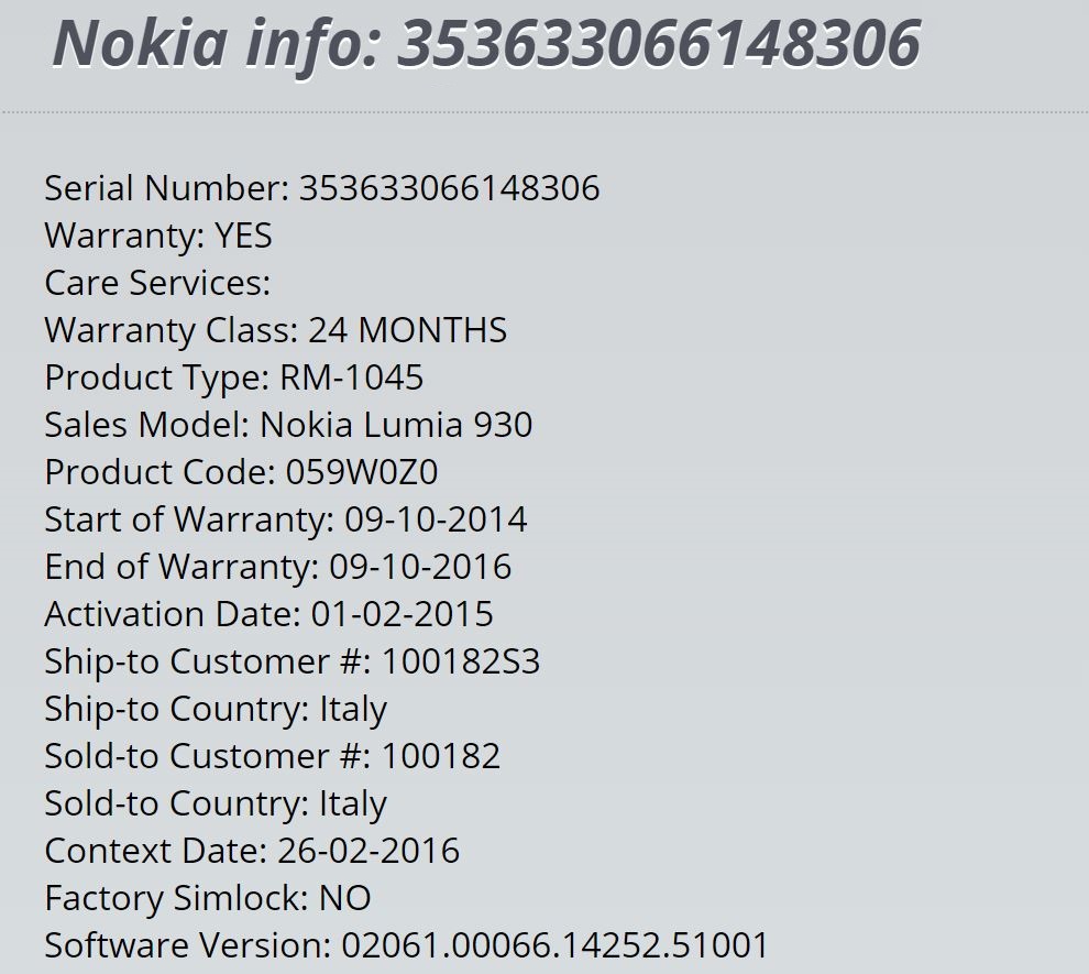

flogerakos Δημοσ. 12 Μαρτίου 2016 Δημοσ. 12 Μαρτίου 2016 Γεια σας. Εχω το Lumia 930 και δεν λειτουργούν τα 2 απο τα τέσσερα μικρόφωνα και ειναι κοινο hardware πρόβλημα σε πολλά 930. Το κινητό το ειχα αγοράσει απο φιλο εδω στο insomnia, δεν εχω απόδειξη αλλα το κινητο μεσω imei εχει εγγύηση πανευρωπαϊκά κανονικά. Ποια διαδικασία πρεπει να ακολουθήσω για να το στείλω για επισκευή? Θα μου το επισκευάσουν η θα το αντικαταστησουν? Θα παρει πολυ καιρο? Υπάρχει περίπτωση να μου το χαλάσουν περισσότερο ξέρω γω? Γενικα πρώτη φορα μου βγαζει πρόβλημα κινητό εντως εγγύησης κ ειμαι λιγο ασχετος...

xetasa Δημοσ. 12 Μαρτίου 2016 Δημοσ. 12 Μαρτίου 2016 Η arvato είναι και θα βρει άκρη και χωρίς απόδειξη! Το κινητό καλύπτεται από 2ετή εγγύηση και το 930 έχει λιγότερο από 2 χρόνια που κυκλοφορεί, οπότε είναι οκ!!!

flogerakos Δημοσ. 3 Ιουνίου 2016 Μέλος Δημοσ. 3 Ιουνίου 2016 Αν κ με αρκετή καθυστέρηση, απαντάω ξανά στο θεμα προς ενημέρωση. Τελικα συνεννοήθηκα με τον πρώην κάτοχο του κινητού κ βρήκε την απόδειξη την οποία κ μου την έστειλε. Έπειτα το έστειλα στο κεντρικό σέρβις των NOKIA/MICROSOFT στην Arvato Teleservice που παρόλο τα άσχημα που γράφονται για αυτη την εταιρία, οι άνθρωποι ηταν ευγενέστατοι κ εξυπηρετικοτατοι, αναγνώρισαν αμέσως το πρόβλημα, το κινητο το στείλανε αμεσα στα κεντρικά της microsoft στην Ευρώπη και σε περίπου 12 ημέρες ειχα το κινητο μου επισκευασμενο στα χερια μου κ ολα μια χαρα!
