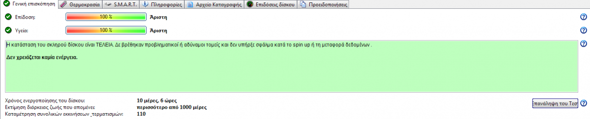

BlueBlood7 Δημοσ. 12 Μαρτίου 2016 Δημοσ. 12 Μαρτίου 2016 Δεν την υγεία του σκληρού σου με το HD Sentinel.
