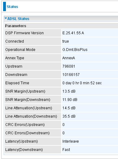

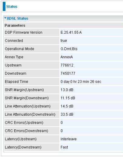

grovolis Δημοσ. 27 Μαρτίου 2016 Δημοσ. 27 Μαρτίου 2016 ADSL2 Status ADSL2+ Status Κάνε restart το πρωί να κλειδώσει στα 12 και παρακολούθησε το SNR το βράδυ που κατεβάζεις πολύ αργά να δεις πόσο χαμηλά θα πέσει.
CygonX Δημοσ. 27 Μαρτίου 2016 Μέλος Δημοσ. 27 Μαρτίου 2016 Κάνε restart το πρωί να κλειδώσει στα 12 και παρακολούθησε το SNR το βράδυ που κατεβάζεις πολύ αργά να δεις πόσο χαμηλά θα πέσει. Το δοκιμασα και τα αποτελεσματα παρακατω το πρωι, το βραδυ σημερα οταν σταματησε να λειτουργει και στο τελος σε ADSL2 mode Upstream 780506 Sun 27/3 morning Downstream 10791124 Elapsed Time 0 day 0 hr 16 min 6 sec SNR Margin(Upstream) 13.0 dB SNR Margin(Downstream) 11.20 dB Line Attenuation(Upstream) 14.5 dB Line Attenuation(Downstream) 35.5 dB =================================== Upstream 780506 Sun 27/3 22:30 NOT Working Downstream 10791124 Elapsed Time 0 day 11 hr 0 min 7 sec SNR Margin(Upstream) 13.0 dB SNR Margin(Downstream) 10.45 dB Line Attenuation(Upstream) 14.5 dB Line Attenuation(Downstream) 35.5 dB ================================== Upstream 807546 Sun 27/3 22:46 ADSL2 mode Downstream 7432763 Elapsed Time 0 day 0 hr 0 min 11 sec SNR Margin(Upstream) 13.0 dB SNR Margin(Downstream) 11.10 dB Line Attenuation(Upstream) 14.5 dB Line Attenuation(Downstream) 37.0 dB Σε adsl2+ το εχεις δοκιμασει ποτε να το αλλαξεις η να ζητησεις να στο αλλαξουν.? Και το snr να στο κατεβασουν,απο το 11..<? Απο την στιγμη που το πρωι πιανω ταχυτητες >10 Mbps υποθετω οτι εχω ADSL2+, να το αλλαξω σε τι? Βοηθησε λιγο... Το snr αμα το χαμηλωσω στα 9 λογικα θα πιανει μεγαυτερη ταχυτητα, αλλα δεν θα εχω μεγαλυτερη ασταθεια? Ευχαριστω για το ενδιαφερον σας και τις συμβουλες σας
