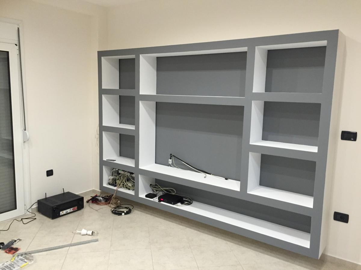

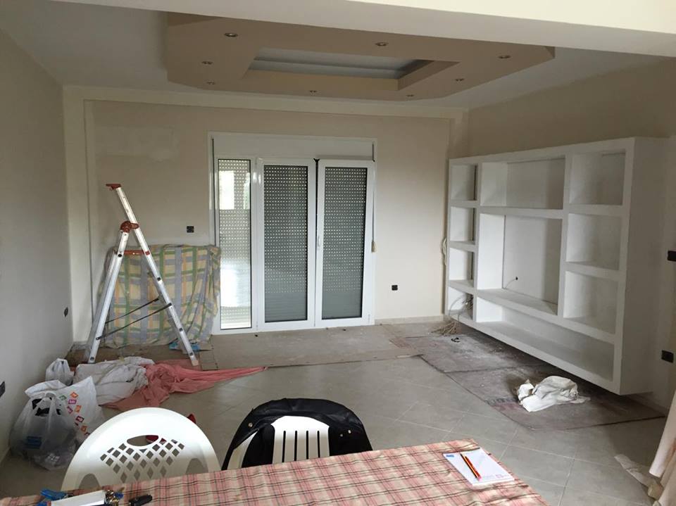

MariosSeva Δημοσ. 27 Απριλίου 2016 Δημοσ. 27 Απριλίου 2016 δεν θα βγαλω ακρη βρε παιδια... σας εχω δωσει ολα τα στοιχεια σχεδον χρειαζεστε κατι αλλο για να μου προτεινετε ολοκληρωμενο συστηματο? μπορω να φτασω μαχ 1500 ευρω. περισσοτερο μουσικη λιγοτερο ταινια.περιπου 30 τμ σαλονι που ειναι ενιαια με κουζινα περιπου 50τμ ολο μαζι. θελω ενα δυνατο για μουσικη συστημα να μου κρατηση για καιρο εαν ειναι εφικτο. ευχαριστω εδω ειναι και η φωτο αριστερα δεξια απο συνθετο τα ψιλα.αριστερα sub.στην μεση μαζι με την τηλεοραση το center.απενταντι καναπες,αριστερα δεξια τα surr .καπως ετσι τα εχω σκεφτει.

anvasila Δημοσ. 27 Απριλίου 2016 Δημοσ. 27 Απριλίου 2016 #MariosSeva Τον έχω παραγγείλει ήδη. Δεν ήρθε ακόμα οπότε δε ξέρω εάν το αποτέλεσμα θα με επιβραβεύσει. Υ.Γ. Στη φωτό που έστειλες πάντως με έψησε τρελά η κατασκευή στο ταβάνι. Εάν βάλεις και καμία RGB Led ταινία από μέσα(να κοιτάνε προς τα πάνω τα led, ανάμεσα στη γυψοσανίδα και το ταβάνι) ο χώρος θα γίνει Super....!!!! I Like...

MariosSeva Δημοσ. 27 Απριλίου 2016 Δημοσ. 27 Απριλίου 2016 #MariosSeva Τον έχω παραγγείλει ήδη. Δεν ήρθε ακόμα οπότε δε ξέρω εάν το αποτέλεσμα θα με επιβραβεύσει. Υ.Γ. Στη φωτό που έστειλες πάντως με έψησε τρελά η κατασκευή στο ταβάνι. Εάν βάλεις και καμία RGB Led ταινία από μέσα(να κοιτάνε προς τα πάνω τα led, ανάμεσα στη γυψοσανίδα και το ταβάνι) ο χώρος θα γίνει Super....!!!! I Like... και εμενα που δεν μαρεσε και ηθελα να την χαλασω να φτιαξω αλλη εχω ηδη παραγγειλει λεντοταινια οταν ολοκληρωθει το σαλονι θα σας το αναρτησω

MariosSeva Δημοσ. 13 Μαΐου 2016 Δημοσ. 13 Μαΐου 2016 δεν προεβλεψα κατι ρε παιδια:( το μεγεθος του.παρα ειναι τουμπανο..στην γυψοσανιδα βγαινει δυο τρεις ποντους εξω.εαν το αφησω εκει θα μεινω χωρις γυναικα.καμια ιδεα ρε παιδια παρακαλω;;παντως μονο και μονο οπως το βλεπω τωρα φαινεται θυριοοοο...!!
graphist83 Δημοσ. 13 Μαΐου 2016 Δημοσ. 13 Μαΐου 2016 Ε ναι την εχεις κανει πολυ μικρη. Οι περισσότεροι ενισχυτες δεν χωρανε εκει. Κανε μια τρυοα απο πισω του να παει περαστος μεσα και πες στο γυψοσανίδα η σε ξυλουργο να στο κλεισει απο πισω σαν κουτι. Δεν μπορω να σκεφτώ κατι αλλο. Εκτος αν τα βαλεις κατω στο πατωμα σε ειδικα plate οπως στο δικο μου συστημα που σου εστειλα χαχα...
