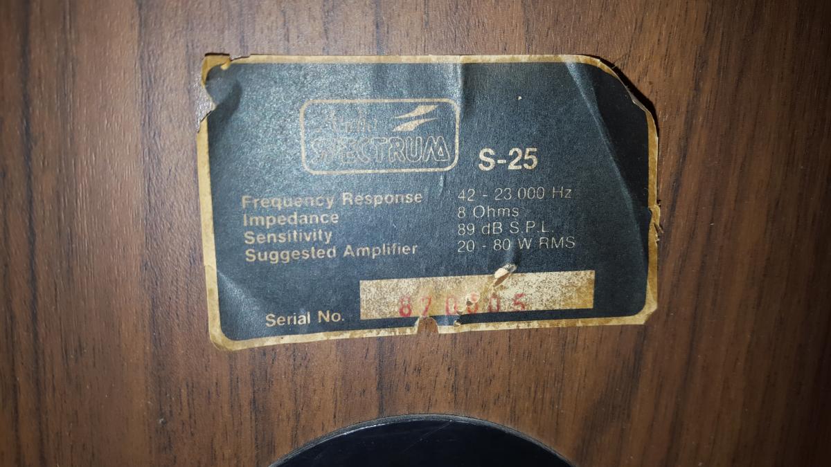

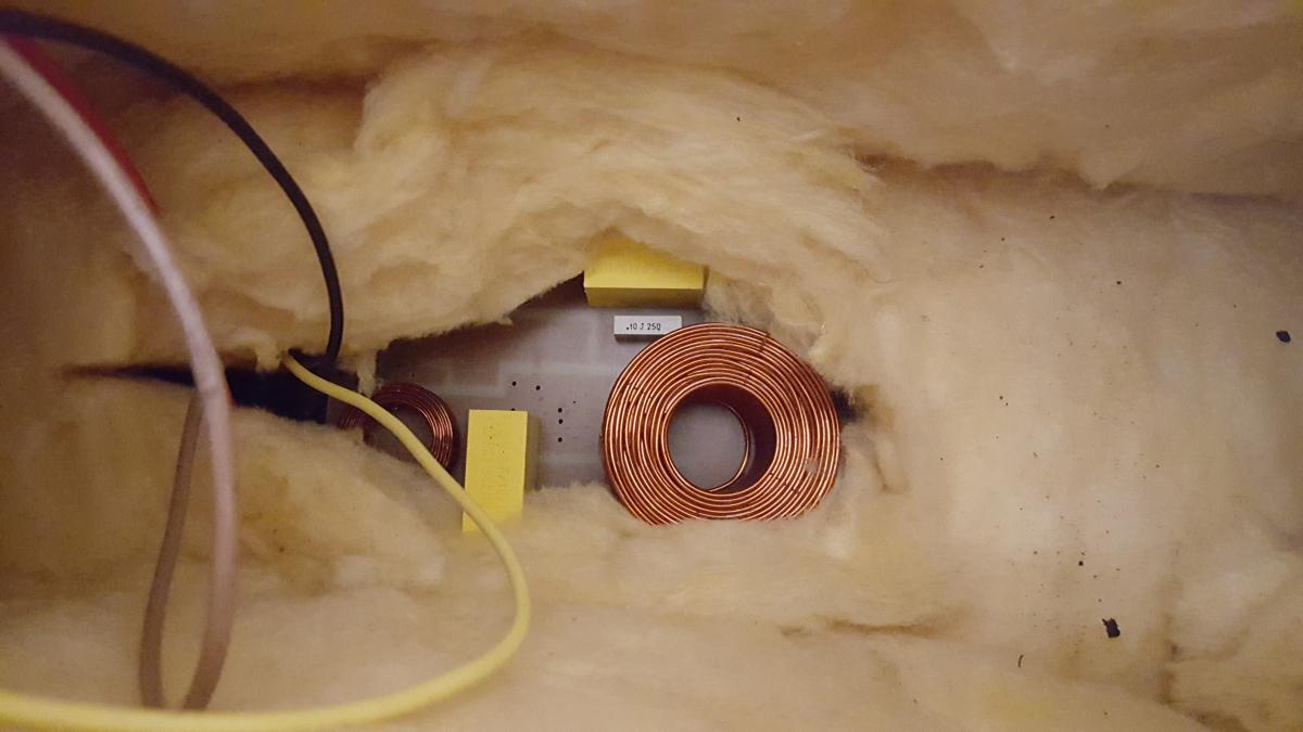

heavyrain Δημοσ. 11 Μαρτίου 2016 Μέλος Δημοσ. 11 Μαρτίου 2016 (επεξεργασμένο) Εχουμε κατι audio spectrum που θελουν αλλαγη ο κωνος και στα 2. Πιστευετε αξιζουν να βαλω αυτα ως front speakers λογικα θα ειναι καλυτερα απο αυτα των 300€ που ανεφερα πιο πανω; η καμπινα των ηχειο ειναι ξυλινη γεματη υαλοβαμβακα οποτε απλα θα αλλαξω τους χαλασμενους κωνους. Επεξ/σία 15 Μαρτίου 2016 από heavyrain
chios Δημοσ. 12 Μαρτίου 2016 Δημοσ. 12 Μαρτίου 2016 ρώτα εδώ εδώ για επισκευή http://www.diyaudio.gr/home_gr.htm έχει τα πάντα, αλλά όταν μάθεις τιμή να κάθεσαι. λέω εγώ μια τιμή περίπου 300-400€ για επισκευή . τα ηχεία είναι παλιά αλλά πολύ ποιοτικά ανταλλακτικό το ίδιο δεν θα βρεις θα σε πάει σε άλλο κώνο και θα πρέπει να ρύθμιση τα crossover, έτσι ώστε το τελικό αποτέλεσμα να είναι σωστό . ο ήχος που θα πάρεις δεν έχει καμία σχέσει με ότι ηχεία έχεις προτείνει μέχρι τώρα.

graphist83 Δημοσ. 12 Μαρτίου 2016 Δημοσ. 12 Μαρτίου 2016 Εχουμε κατι audio spectrum που θελουν αλλαγη ο κωνος και στα 2. Πιστευετε αξιζουν να βαλω αυτα ως front speakers λογικα θα ειναι καλυτερα απο αυτα των 300€ που ανεφερα πιο πανω; η καμπινα των ηχειο ειναι ξυλινη γεματη υαλοβαμβακα οποτε απλα θα αλλαξω τους χαλασμενους κωνους. Ναι αξιζουν να ασχολληθεις μαζι τους, αλλα σε καμια περιπτωση δεν θα βαλεις αλλη μοναδα εκτος απο την δικια τους. Το woofer επισκευαζεται, θα πας εδω: Πανταζόπουλος , Σολωμού 54 Αθήνα 210-3822001 210-3843632 ειναι ο καλυτερος και αρκετα φθηνος.
