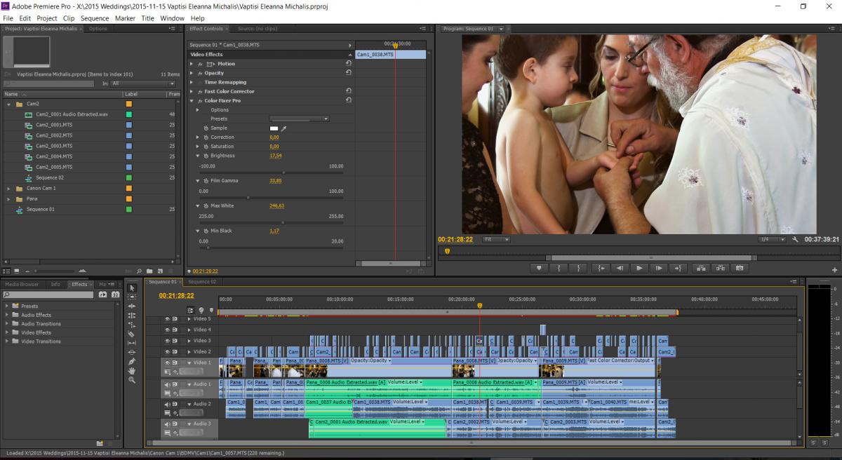

SpirosZ68 Δημοσ. 9 Μαρτίου 2016 Δημοσ. 9 Μαρτίου 2016 27άρα 4Κ οθόνη δεν έχει απολύτως κανένα νόημα. Το βάρος στα προγράμματα της Adobe θα πρέπει να πέσει στην cpu και στην μνήμη. Gpu είναι δευτερεύον κομμάτι. Για να ξεδιπλωσεις ολα τα εργαλεια του premiere θες υψηλη αναλυση (και δυο οθονες). Η 4Κ οθονη εχει πολυ νοημα για τη δουλεια που τη θελει. Το Mercury Engine hardware accelleration θελει δυνατη GPU (οσο περισσοτερα cuda cores και μεγαλο memory bandwidth) και αν κανει 4Κ βιντεο θελει τουλαχιστον 4GB vRAM. H 960 δεν ειναι πολυ καλη επιλογη αλλα ειναι η ελαχιστη για μονταζ 4Κ. Εγω θα εψαχνα για μια μεταχειρισμενη GTX770 4GB

pnick Δημοσ. 9 Μαρτίου 2016 Δημοσ. 9 Μαρτίου 2016 Την οθονη στο μονταζ βιντεο την χρησημοποιεις ως επιφανεια εργασιας για να απλωσεις τα εργαλεια και εκει σου χρειαζεται η αναλυση για να εχεις χωρο. Δεν εχει σημασια αν θα εχεις 3840 η 4096 πιξελ στην οριζοντια αναλυση, απλα τα μικρυνει λιγο το timeline σε μηκος. Την 4Κ δεν την θες για να βλεπεις σε full screen το βιντεο που μονταρεις αλλα για να μπορεις να χωρεσεις ολα τα εργαλεια και να εχεις και ενα μονιτορ 1920Χ1080 (ακομα κι αν μονταρεις 4Κ) στο ενα τεταρτο της οθονης για να βλεπεις τι μονταρεις. Premiere.jpg Ωραία, δηλαδή μου λές ότι επεξεργάζεσαι ένα video 4Κ και δεν υπάρχει ανάγκη να δεις το τελικό αποτέλεσμα στην ανάλυσή του; Το ότι μπορείς να κάνεις rendering σε όποια ανάλυση θέλεις ανεξάρτητα με την οθόνη το γνωρίζω (γιατί ασχολούμαι με στατικό rendering). Δεν είναι εκεί το θέμα. Το αποτέλεσμα είναι καλό να το βλέπεις σε όσο κοντινότερη ανάλυση γίνεται για να έχεις επαφή με την δουλειά σου και να μη χρειάζεται να ζουμάρεις πολύ για διαπιστώσεις αν κάπου υπάρχει noise ή artifact. Εάν δεν τον ενδιαφέρει να ελέγχει το αποτέλεσμα στην native ανάλυση, τότε είναι πολύ καλύτερη λύση να πάρει δύο οθόνες ή μια ultrawide μιας για να έχει μεγαλύτερη real estate. Ποιός ο λόγος να συζητάμε τόση ώρα για 4Κ;
SpirosZ68 Δημοσ. 9 Μαρτίου 2016 Δημοσ. 9 Μαρτίου 2016 Τα 4Κ είπα ότι θεωρώ εντελώς ακατάλληλη ανάλυση για αυτό το μέγεθος, επειδή πρότεινες μια τέτοια οθόνη στο setup που έφτιαξες. Θα την θεωρουσα ακαταλληλη μονο γιατι πραγματι για ολες τις υπολοιπες εφαρμογες θα ηταν ακαταλληλη. Οχι ομως για το video editing. Εδω τα λαπτοπ της Dell με τις 15αρες και τις 17αρες οθονες που εχουν αναλυση 4Κ προτιμουνται απο τους επαγγελματιες του χωρου γι αυτον ακριβως τον λογο και θα μου πεις οτι θα εχει προβλημα με την 27αρα? Σιγουρα οχι στο video editing. Ωραία, δηλαδή μου λές ότι επεξεργάζεσαι ένα video 4Κ και δεν υπάρχει ανάγκη να δεις το τελικό αποτέλεσμα στην ανάλυσή του; Οι περισσοτεροι επαγγελματιες που μονταρουν 4Κ υλικο δεν παραδιδουν 4Κ αλλα FHD, το 4Κ ειναι ιδανικο capture format για να κανεις βιντεο που θα το παραδοσεις σε FHD γιατι εχεις απιστευτη ευελιξια στο μονταζ.

SpirosZ68 Δημοσ. 9 Μαρτίου 2016 Δημοσ. 9 Μαρτίου 2016 Εάν δεν τον ενδιαφέρει να ελέγχει το αποτέλεσμα στην native ανάλυση, τότε είναι πολύ καλύτερη λύση να πάρει δύο οθόνες ή μια ultrawide μιας για να έχει μεγαλύτερη real estate. Ποιός ο λόγος να συζητάμε τόση ώρα για 4Κ; Μα ακριβως αυτο το real estate της 4Κ ειναι που χρειαζεσαι γιατι τα 2160 πιξελ υψος ειναι πολυ πιο σημαντικα απο τα 4096 πλατος η τα 5120 των δυο 2.5Κ 27" Δεν θα στο πώ εγώ. Θα στο πούν αυτοί που ήδη έχουν 4Κ οθόνες και διαβάζω εδώ και εκεί τα παράπονά τους. OK, πάω πάσο αν ισχύει αυτό. Μα φυσικα και θα εχουν παραπονα. Μονο στο μονταζ ειναι πλεονεκτημα, σε ολα τα αλλα ειναι βασανο. Ισχυει.
