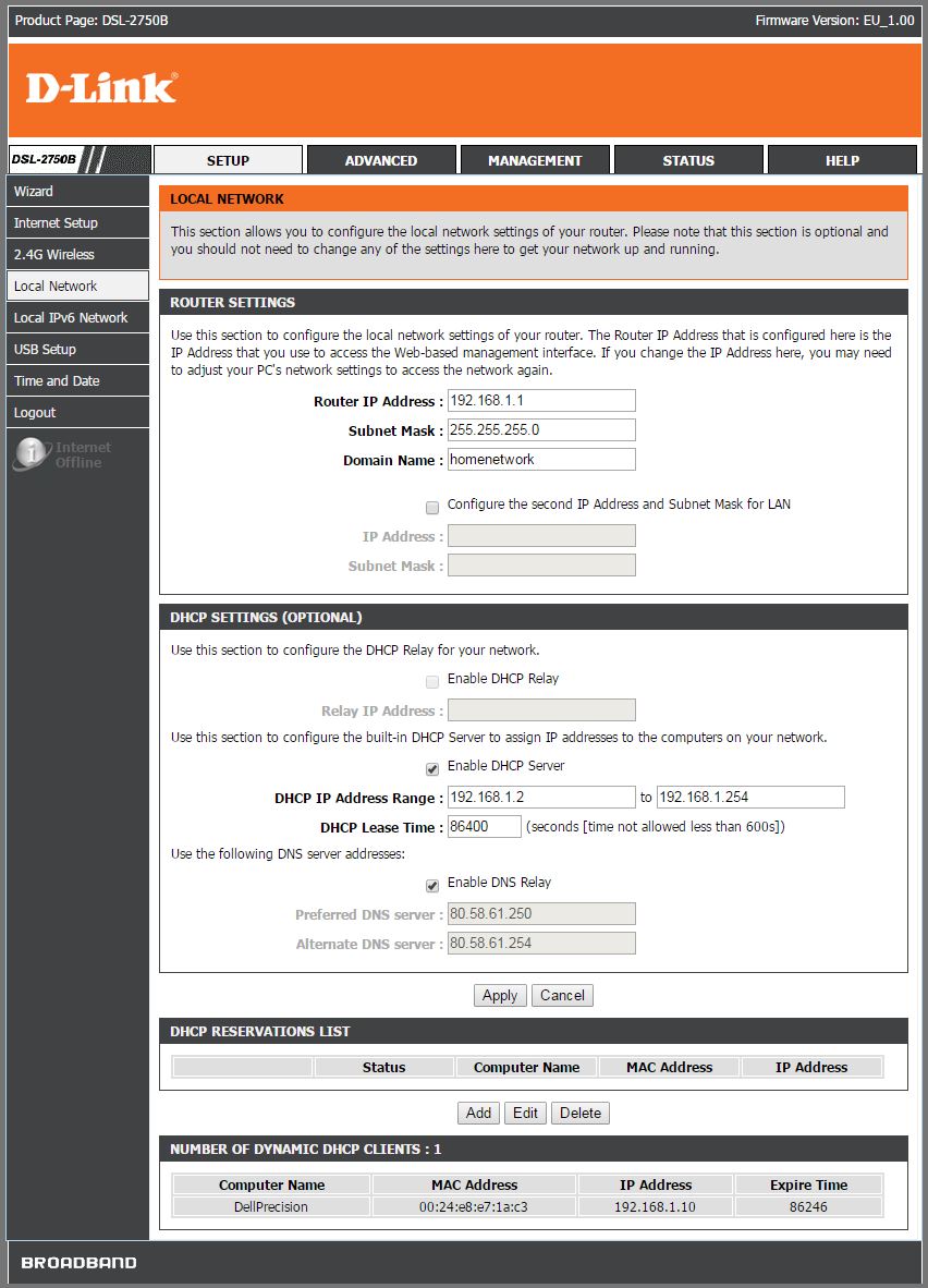

το router έχει ip 192.168.1.1 και δουλεύει σε bridge mode
θέλω να την αλλάξω γιατί έχει ίδια διεύθυνση με το modem-router που υπάρχει στο δίκτυο
την αλλάζω σε 192.168.2, αλλάζω και το pool, και μετά δεν μπορώ να μπω στο interface του router.
τι διάολο κάνω λάθος?
αλλαξε την και μετα βαλε καρφωτες ip στην καρτα δικτυου και ξαναμπες.και μετα πειραζεις και το pool.απο 192.168.1.1 θες να την κανεις 192.168.1.2 ή 192.168.2.1? γιατι λειπει κατι στο post σου.
to 2750 το εχεις σαν ρουτερ ή το εχεις βαλει σαν modem se bridge mode?
επισης αν δεν μπορεις να αλλαξεις την Ip σε αυτο αλλαξε την στην αλλη συσκευη.τι ειναι το αλλο?
αν το 2750 ειναι σαν router τοτε αφηνεις dhcp μονο σε αυτο.
αν ειναι σαν modem τοτε κλεινεις τον dhcp.απλα αν ειναι σαν modem και την κανεις 192.168.1.2 προσεχε ο dhcp του  ρουτερ να μην δινει την 192.168.1.2 καπου.επισης τυπικα και μονο θα κανα και ενα firmware update στο dlink.
