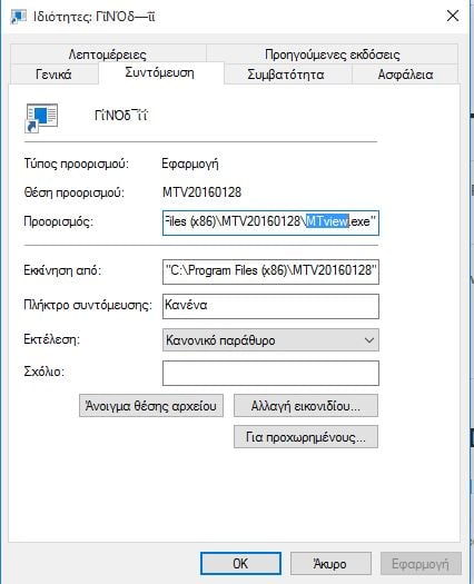

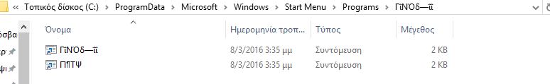

fenom7 Δημοσ. 8 Μαρτίου 2016 Δημοσ. 8 Μαρτίου 2016 Καλσπερα μόλις εμφανίστηκε ο ιος των φωτογραφιών που βλέπετε και δεν μπορει να φυγει με τπτ... Δοκίμασα BitDefenter, MalwareBytes, AdwCleaner τίποτα δυστυχως. Μήπως ξέρετε κάποια λύση;

xaerialtwistx Δημοσ. 8 Μαρτίου 2016 Δημοσ. 8 Μαρτίου 2016 αν ηταν ransomware δεν θα μπορουσε να μπει στο περιβαλλον του λειτουργικου αυτο το ειδες; http://myspybot.com/remove-mtview-exe/ (να σου πω την αληθεια και το προγραμμα που σου δειχνω δεν φαινεται πολυ σόι αλλα το εβγαλε πρωτο στα αποτελεσματα, αν γραψεις mtview remove στο google θα βρεις πολλες λυσεις)
fenom7 Δημοσ. 8 Μαρτίου 2016 Μέλος Δημοσ. 8 Μαρτίου 2016 Απ'ότι είδα είχε μπει στο start up menu... Το διέγραψα και εξαφανιστηκε.... Λετε να δουλεψε; αν ηταν ransomware δεν θα μπορουσε να μπει στο περιβαλλον του λειτουργικου αυτο το ειδες; http://myspybot.com/remove-mtview-exe/ (να σου πω την αληθεια και το προγραμμα που σου δειχνω δεν φαινεται πολυ σόι αλλα το εβγαλε πρωτο στα αποτελεσματα, αν γραψεις mtview remove στο google θα βρεις πολλες λυσεις) Δεν λεει και τπτ....Reset κανει τους browsers... Θα το ψάξω...
thepoint Δημοσ. 9 Μαρτίου 2016 Δημοσ. 9 Μαρτίου 2016 Κατέβασε το autoruns https://technet.microsoft.com/en-us/sysinternals/bb963902.aspx και δες αν τρέχει το περίεργο πρόγραμμα. Από τα scan options ενεργοποίησε το check virustotal.com αν και αυτό μου βγάζει μερικά περίεργα εμένα όπως avast, malwarebytes, google photos backup επώνυμα όλα τους! Παρομοίως το Process Explorer https://technet.microsoft.com/en-us/sysinternals/processexplorer.aspx. Δεν θα είναι ransomware κατά πάσα πιθανότητα. 1
