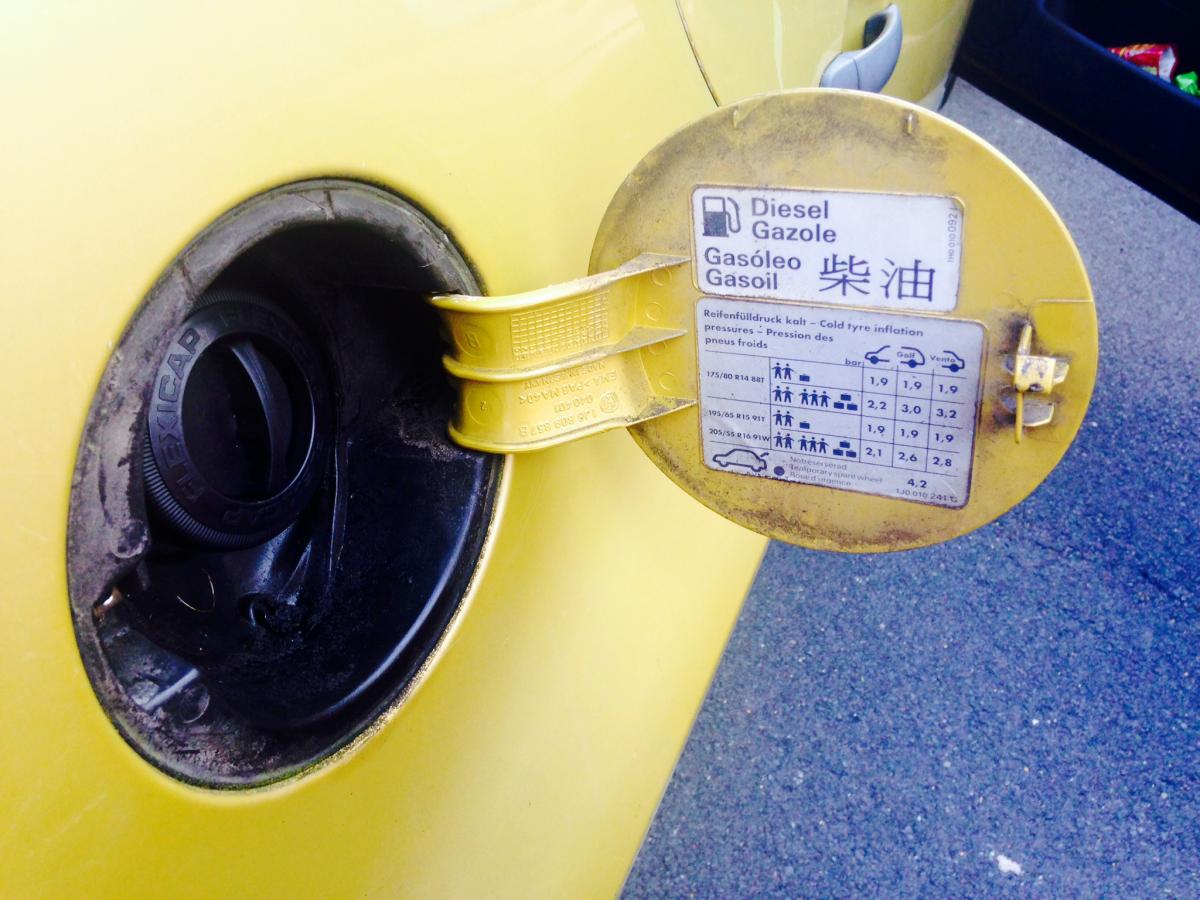

Liverpool89 Δημοσ. 15 Αυγούστου 2016 Δημοσ. 15 Αυγούστου 2016 Ειδα σημερα τα ελαστικα μου, λενε μεγιστη πιεση 50kpa τωρα το καλοκαιρι βαζω τοσο ή πιο κατω; δεν το φορτωνω σχεδον ποτε. Εχω καιρο να τα ελεγξω, διαβασα οτι πρεπει καθε μηνα και τωρα το έβαλα καπου που παταει η πισω πιο ψηλα και νομιζα οτι επαθα λαστιχο, λεω μαλλιν λειπει αερας
SolicitedCrib4 Δημοσ. 15 Αυγούστου 2016 Δημοσ. 15 Αυγούστου 2016 Ειδα σημερα τα ελαστικα μου, λενε μεγιστη πιεση 50kpa τωρα το καλοκαιρι βαζω τοσο ή πιο κατω; δεν το φορτωνω σχεδον ποτε. Εχω καιρο να τα ελεγξω, διαβασα οτι πρεπει καθε μηνα και τωρα το έβαλα καπου που παταει η πισω πιο ψηλα και νομιζα οτι επαθα λαστιχο, λεω μαλλιν λειπει αερας Αυτη είναι η μεγαλύτερη πίεση αέρα που μπορεί να δεχτεί το ελαστικό σου. Αυτο δεν σημαίνει οτι πρεπει να βάζεις αυτο το νούμερο όταν τα ελέγχεις. Στο αυτοκίνητό σου θα βρεις είτε στην τάπα της βενζίνης είτε στο εσωτερικό της πόρτας του οδηγού τις πιέσεις που πρέπει να βάζεις στα ελαστικά σου.Πχ 1
nickolas Δημοσ. 16 Αυγούστου 2016 Δημοσ. 16 Αυγούστου 2016 Το 50 είναι πάρα πολύ!! Είναι το μέγιστο και δεν πρέπει να το βάλεις ειδικά καλοκαίρι. Όπως σου είπε και ο από πάνω, δες την τάπα ή το ντουλαπάκι του συνοδηγού ή το εσωτερικό σε μια από τις μπροστά πόρτες. Αν δεν το βρίσκεις, βάλε 30 psi έως ότου μάθεις τις πιέσεις σου. Ρώτα στο βενζινάδικο να σε βοηθήσουν να βρεις την ένδειξη στο αυτοκίνητό σου.
Liverpool89 Δημοσ. 16 Αυγούστου 2016 Δημοσ. 16 Αυγούστου 2016 Ναι παιδες το κανα..με την καμια δεν θα εβαζα τοσο. Εβαλα 30 psi. Μονο που στην πισω δεξια γεμισα, εβγαλα το μανομετρο και αρχισε να χανει, το εβαλα το ξαναβγαλα και ολα κομπλε... δεν θελανε να πω την αληθεια
