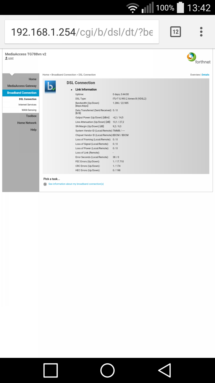

καλησπέρα μετά από τα όσα έχω τραβήξει με την αστάθεια και τις απίστευτα χαμηλές ταχύτητες μου για vdsl έχω διαπιστώσει το εξής κα θέλω τη γνώμη σας.. το router μου technicolor tg788vn v2 έχει μια αρνητική τιμή στο output power up διάβασα σε κάποιο search που έκανα πως τα output power up/down είναι στην ουσία τα watt του ρεύματος που έχει η γραμμή μου, για την ακρίβεια διάβασα πως το down καθορίζεται από το dslma και το προφίλ που μου έχει η εταιρία και το up πως είναι η ισχύς που βάζει το router μου για να κρατήσει τον συγχρονισμό.. ο μέσος ορος της περιοχής μου ξέρω πως είναι 18-22 mbps ο γείτονας που παίρνει από μια κολόνα μετά από εμενα κλειδώνει στα 18.500 εμενα πάλι είναι ότι του έρθει στις καλές του παίζει στα 21mbps αλλα μέσα σε λίγες ώρες πέφτει στα 14/13 ακόμα και στα 12 οποτε σίγουρα υπάρχει θέμα... έχω αποκλείσει κάθε είδους καλωδιακό πρόβλημα και έχω αλλάξει τα πάντα σε καλωδιώσεις με cat5e και τερματικό για το router με διπλες πρίζες και splitter οποτε μη μου πείτε για καλωδιώσεις κτλπ... καμια φορα λοιπόν το έχω δει να κλειδώνει με θετικό up  συγκεκριμένα με ένα παλιό splitter το οποιο δε το έχω πια για να κάνω δοκιμη και τα αποτελέσματα είναι στις παρακάτω φωτό... η διαφορα λοιπόν είναι πως εάν το outpout power up είναι θετικό κλειδώνει κάπου στα 19 με 20 mbps και το upload μου στο 1.6 με 1.7 αν κλειδωσει με αρνητικό τότε το download μου μπορεί να φτάσει και τα 21 mbps αλλα το upload πέφτε στο 1 με 1.1 mbps.... οποτε λογικά παίζει να είναι θέμα του router??? τι έχετε να προτείνεται αν γνωρίζει κάποιος?
δεν νομιζω οτι φταιει το ρουτερ και το output power ειναι σχετικο.σε πολλα ρουτερ αναφερεται λαθος.επισης οσο ξερω δεν υπαρχει αρνητικο Output power.οποτε για χαλκο μου μυριζει το σκαμπανεβασμα.επισης απορω γιατι σου εδωσαν vdsl σε τετοια αποσταση.

συμμφωνα με το attenuation εισαι 2 χλμ απο το αστικο κέντρο πως σου το έβαλε
αν παιρνει απο kv δεν με παραξενευει το annex b ακομα και αν εχει pstn τηλεφωνικη γραμμη.το εχω δει και σε αλλους.απο οτι καταλαβα ή παιζουν οι καρτες και στα 2 ή ειναι annex b.μαλλον και στα 2 αφου καποιος αλλος με αλλο ρουτερ ειδε annex a.

μπορεις να γινεις λιγο ποιο κατατοπιστικός μου πετας ενα αρθρο και μου λες να μι σας πω για καλοδιωσεις εγω μηλαω πως δεν εχω θεμα στη δικια μου καλοδιωση πως εξω παιζει θεμα σιγουρα παιζει αλλα τι εννοεις? Το attenuation σε vdsl ειναι διαφορετικο απο οτι σε adsl σε adsl εχω 18.5 και ναι πληρωνω για 50mbps και εχς απο 12 μεχρι 21 mbps ειναι καταντια το ιντερνετ στην περιοχη μου...
για την καλωδιωση δες το link απο πανω να μην εχεις bridge taps.μπορει σε adsl να εχεις 18.5 αλλα να ειναι χαλια ο χαλκος+ αποσταση οποτε στις συχνοτητες που παιζει το vdsl να μην μπορεις να παιξεις.εχω δει γραμμη σε adsl να παιζει 1 mbit και αντιστοιχα 2 mbit σε annex m και σε vdsl ουτε 1 mbit.επισης ο γειτονας εχει αλλο ζευγαρι.εσενα μπορει να ειναι και το ζευγαρι απεξω.πρεπει να παει βλαβη στον παροχο και απο εκει στον οτε μπας και κανει κατι αλλα ο οτε μπορει να το βγαλει μεγαλη αποσταση για vdsl και τερμα.απο το αστικο κεντρο παιρνεις ή απο το kv του οτε?
σε vdsl router μπορει να δεις και 3 attenuation λογω 3 ευρων bits per tone.και ειναι διαφορετικο απο το attenuation του adsl.

φιλε μου αυτό θέλω να σου πω πως η πραγματική μου απόσταση από το κέντρο είναι 18.5 attenuation δηλαδή 1300 μετρα το vdsl μας το έχουν δώσει χαρισματικά γιατί το καφάο από το οποιο παίρνουμε είναι σε μακρινή απόσταση και κανονικά δεν υπάρχει κάλυψη απλά για να μη μας αφήσουν στο 1.5 mbps που είχαμε μέχρι τώρα στην περιοχή μας δώσανε έστω και αυτό... το θέμα είναι πως στις αρχές είχε κλειδώσει ακόμα και 31mbps μετά σιγά σιγά κατέβαινε και τώρα έχει φτάσει τα 21 maximum αλλα ακόμα και αυτά δεν είναι σταθερά μπορεί να κρατήσουν από 1 ώρα μέχρι και μια μέρα αλλα αργά η γρήγορα θα πέσει... το θέμα είναι η αρνητική τιμή που έχω στο output powr γιατί με router φίλου άλλης εταιρίας δε το είχα και είχα δει διαφορετικούς συγχρονισμούς... και όλοι στην περιοχή μου είναι πάνω από 18mbps δε γίνετε εγώ να είμαι στα 14 που είναι και η πρώτη κολόνα που έρχεται το υπόγειο...

πανω κατω ιδιες ταχυτητες.το output ειναι το τελευταιο.και αυτο λογικα θα σου κανει αποσυγχρονισμο.δυσκολο να δεις χαλασμενο 788.

Ειμαι απο καφαο.. Απο καφαο παιζει annex b δεν εχω isdn... Ακυρο τελεικα επεσε και αυτο μεσα σε λιγοτερο απο μερα στα 11.9... Ειναι απ εξω το θεμα δυστυχώς...
ναι για αυτο σου ειπα μην σε νοιαζει το output power.ειναι απλα ασχετο.απλα μπορει η γραμμη να κανει κουφα και το technicolor να το λαμβανει σαν αρνητικο.
