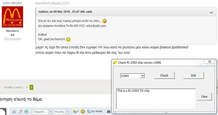

emperor4her Δημοσ. 8 Μαρτίου 2016 Μέλος Δημοσ. 8 Μαρτίου 2016 Ελα ρε συ, και ενας τυφλος μπορει να δει τις οπες... Δεν γραφουν πουθενα Tx-Rx-GD-VCC, αλλα βγαζει ματι. Edited OK, glad you found it. χαχα! τις ειχα δει αλλα επειδη δεν εγραφε τπτ λεω κατσ να ρωτησω μην κανω καμια βλακεια βραδιατικα! οποτε αυριο παω να παρω ttl και απο μεθαυριο θα σας πω νεα!
realizer Δημοσ. 8 Μαρτίου 2016 Δημοσ. 8 Μαρτίου 2016 Αν θες, παρε το TTL που εχω λινκαρει, αυτο εχω εγω. Δεν εχω κανενα κερδος που στο γραφω, απλα το προτεινω επειδη εχει καλο τσιπακι και drivers μεχρι και για Windows 10... Αντε καλο βραδυ και γραψε μας τελικα τι εγινε.
emperor4her Δημοσ. 8 Μαρτίου 2016 Μέλος Δημοσ. 8 Μαρτίου 2016 Αν θες, παρε το TTL που εχω λινκαρει, αυτο εχω εγω. Δεν εχω κανενα κερδος που στο γραφω, απλα το προτεινω επειδη εχει καλο τσιπακι και drivers μεχρι και για Windows 10... Αντε καλο βραδυ και γραψε μας τελικα τι εγινε. αυτο εχω σκοπο να παρω και εν το μεταξύ ειμαι απο πατρα και ετυχε αυριο να ανεβαινω αθηνα για κατι δουλειες οποτε παω κατευθειαν στο καταστημα και το παιρνω
