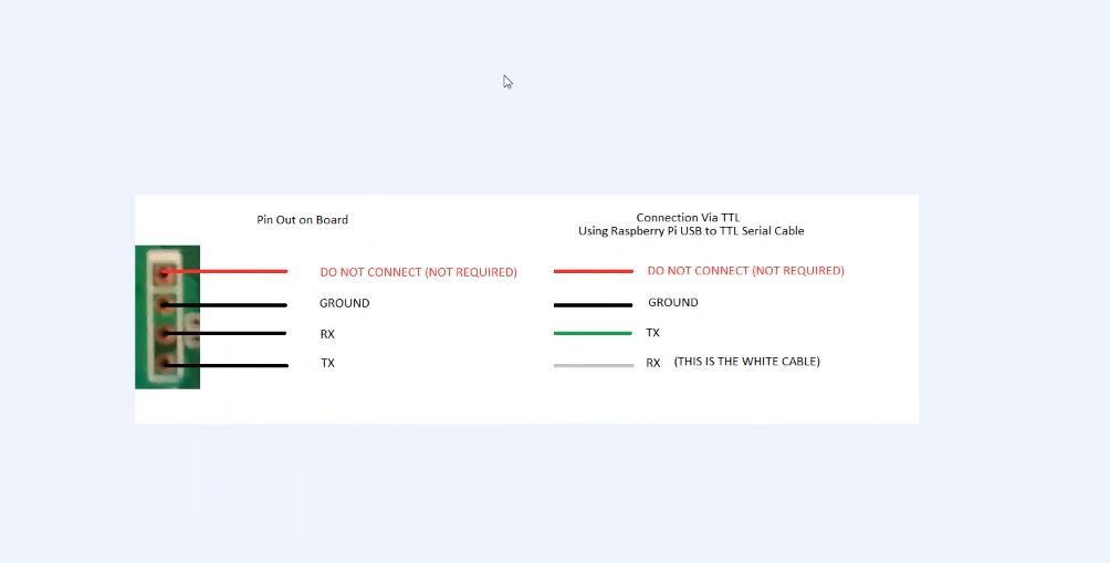

καλησπερα, ειδα το εξης video  και κατεβασα και τα αρχεια απο το description. ομως θελει λεει και εναν ttl adapter. τι ειναι αυτο ρε παιδια? πρωτη φορα το ακουω! νομιζω οτι θα ηταν πιο απλη διαδικασια φλασαροντας καποιο Image. :P]
λεει πρεπει να κανω αυτο, αλλα δεν εχω καταλαβει τιποτα, οποια βοηθεια πολυτιμη!

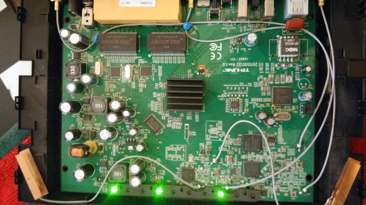

Αλλα απο την εικονα που παραθετεις (αν αυτη η εικονα ειναι απο το PCB του router), δεν υπαρχουν τα απαραιτητα pins για να συνδεθει το TTL καλωδιο, οποτε πρεπει να κολληθουν πρωτα. Αμα δεν το κατεχεις, δωσ'το σε καποιον που ξερει... (για να σε προλαβω, ουτε εγω ξερω :P απλα εχω ενα TTL στην ακρη γιατι ποτε δεν ξερεις που μπορει να σου χρειαστει).

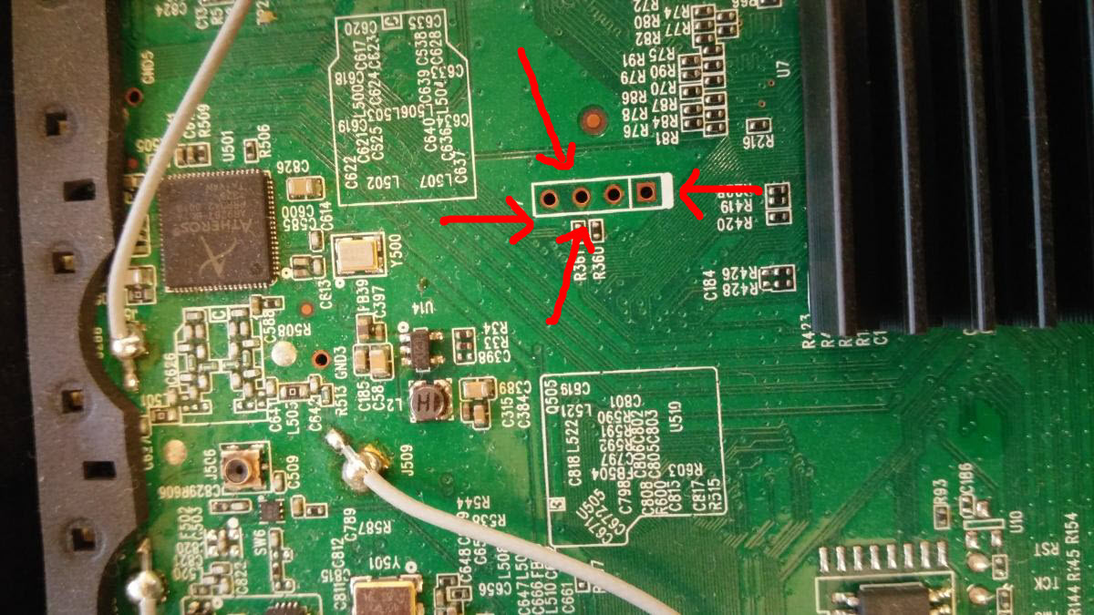

Αν ανοιξεις το router, καπου θα υπαρχουν οι οπες της φωτο που ανεβασες (Ground - Tx - Rx - VCC).
Υποθετω πως ακολουθεις διαδικασια οπως σε αυτο το video, ωστε να κολλησεις τα πινακια...
Και μετα ειναι ετοιμο, μπορεις να συνδεσεις το TTL καλωδιο (οχι το VCC γιατι μπορει να σου καψει το router) με το PC σου, να βγεις μεσω μιας εφαρμογης οπως το putty στην κονσολα του router, και να κανεις απο εκει το cross flash.

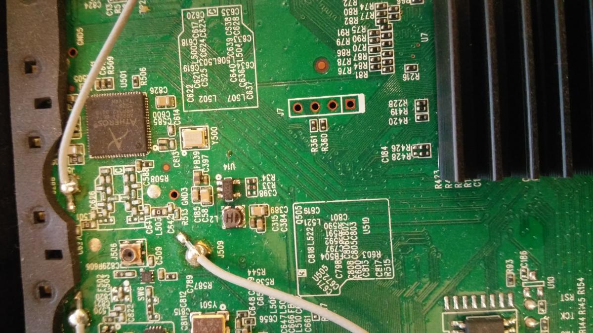

η μονη σχετικη φωτο που βρηκα οταν ανοιξα το ρουτερ ειναι αυτη, και δεν βρηκα ομως πουθενα να λεει tx rx κλπ..
τελικα αυτο ειναι: το βρηκα. Το μονο που μας μενει τωρα να βρω και εναν ttl! :S :S
καψιμο βραδιατικα...
Ελα ρε συ, και ενας τυφλος μπορει να δει τις οπες... :P
Δεν γραφουν πουθενα Tx-Rx-GD-VCC, αλλα βγαζει ματι.
