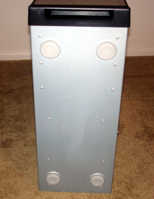

DigitalElf Δημοσ. 5 Μαρτίου 2016 Μέλος Δημοσ. 5 Μαρτίου 2016 Όσο μπορείς καθάρισε το με ένα νωπό πανί και μην αφήσεις τπτ πλαστικό μέσα, όσο για τους αποστάτες ενημερωσέ τους και θα τους καλύψουν αυτοί με ταινία. Υπάρχει ενδεχόμενο να παραμορφωθούν λόγω θερμοκρασίας οπότε επισήμανέ τους το για να το προσέξουν. άν εννοείς πάντως αυτούς νομίζω οτι μπορείς να βγάλεις και να τα ξανακολλήσεις μετά το πέρας. bottom.jpg Τους αποστάτες της μητρικής πλακέτας εννοώ.
Επισκέπτης Δημοσ. 5 Μαρτίου 2016 Δημοσ. 5 Μαρτίου 2016 εκεί γιατί να έχεις θέμα; και μου κάνει εντύπωση που δε βγαίνουν. Επίσης όπως το πηγαίνεις πέρνα απο ένα βενζινάδικο και φύσα το μέχρι αηδίας. Δεν χρειάζονται πολλά αν ήταν για σπρέϋ θα ήθελες γυαλόχαρτα αστάρια κλπ.
DigitalElf Δημοσ. 5 Μαρτίου 2016 Μέλος Δημοσ. 5 Μαρτίου 2016 εκεί γιατί να έχεις θέμα; και μου κάνει εντύπωση που δε βγαίνουν. Επίσης όπως το πηγαίνεις πέρνα απο ένα βενζινάδικο και φύσα το μέχρι αηδίας. Δεν χρειάζονται πολλά αν ήταν για σπρέϋ θα ήθελες γυαλόχαρτα αστάρια κλπ. Φοβάμαι πώς θα μπει βαφή μέσα και θα "μπουκώσουν"
Επισκέπτης Δημοσ. 5 Μαρτίου 2016 Δημοσ. 5 Μαρτίου 2016 κολαούζο μετά Είσαι σίγουρος οτι δεν βγαίνουν; Δοκίμασες να ξεβιδώσεις με εργαλείο ή απλά με το χέρι;
Επισκέπτης Δημοσ. 5 Μαρτίου 2016 Δημοσ. 5 Μαρτίου 2016 Δεν απάντησες ακόμα.. με μία πένσα θα κάνεις τη δουλειά σου. Άν όχι μία λύση είναι να βιδώσεις τις βίδες επάνω και να τις αφαιρέσεις μετά το βάψιμο.
Moderators Inuyasha Δημοσ. 5 Μαρτίου 2016 Moderators Δημοσ. 5 Μαρτίου 2016 αν θελεις να εχεις τα καλυτερα αποτελεσματα στο βαψιμο λυσε το κουτι (βγαλε ολα τα περτσινια βιδες και παντο σε κομματια , αν φοβασε για τους αποστατες της μητρικης βιδωσε τις βιδες επανω και δεν θα εχεις θεμα
DigitalElf Δημοσ. 6 Μαρτίου 2016 Μέλος Δημοσ. 6 Μαρτίου 2016 κολαούζο μετά Είσαι σίγουρος οτι δεν βγαίνουν; Δοκίμασες να ξεβιδώσεις με εργαλείο ή απλά με το χέρι; Δοκίμασα ναι,, και δεν γυρνούσαν. Δεν θυμάμαι και αν τους έβαλα εγώ, το κουτί το αγόρασα το 2005! αν θελεις να εχεις τα καλυτερα αποτελεσματα στο βαψιμο λυσε το κουτι (βγαλε ολα τα περτσινια βιδες και παντο σε κομματια , αν φοβασε για τους αποστατες της μητρικης βιδωσε τις βιδες επανω και δεν θα εχεις θεμα Οκ. Το κουτί θα βάφει μαύρο ματ, μαύρα πριτσίνια Θεσσαλονίκη υπάρχουν? Έψαξα σε μια φάση και δεν βρήκα.
