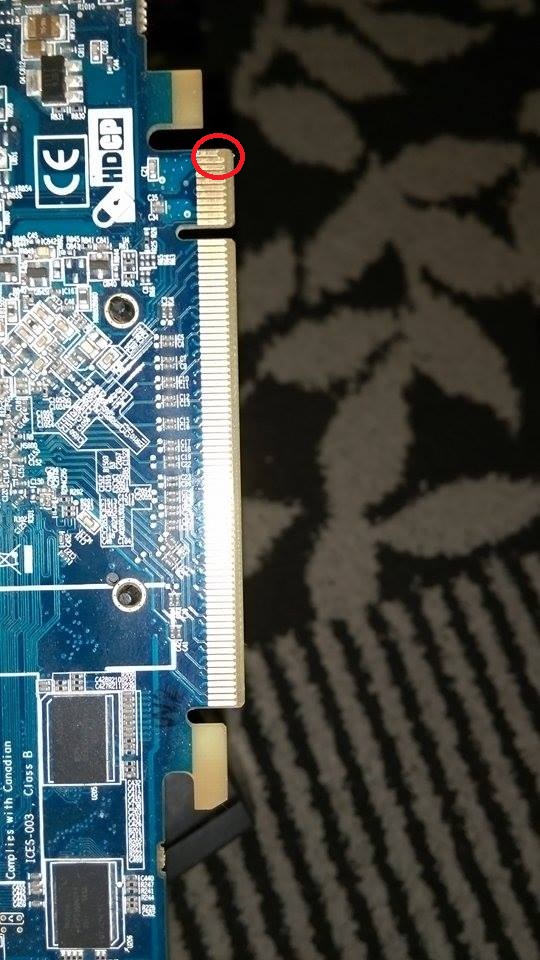

zeroGravity Δημοσ. 8 Μαρτίου 2016 Μέλος Δημοσ. 8 Μαρτίου 2016 Το άνοιγμα δεν έχει σχέση με τον HDD. Αλλού είναι το πρόβλημά σου. Δοκίμασε άλλη τροφοδοτικό για αρχή και άλλη κάρτα γραφικών. Έχεις βραχυκύκλωμα. κάπου ακουμπάει το m/b ή κάτι ακουμπάει στο m/b. Δοκίμασε να χαλαρώσεις όλες τις βίδες που στηρίζουν το m/b στο case. Χαλάρωσε τις βίδες του pci bracket της κάρτας γραφικών/ήχου κλπ. Προσπάθησε να σιγουρευτείς ότι δεν ζορίζεται πουθενά το m/b και κυρίως ότι είτε οι κεφαλές από τις βίδες ή το σπείρωμα από πίσω δεν ακουμπάει κάποιο κύκλωμα. EDIT: Βγάλτα όλα έξω και ακούμπα τα στο κουτί της m/b ή άλλο χάρτινο κουτί/ αντιστατική επιφάνεια. Δοκίμασε αν στο κάνει κι έτσι. Αν διορθωθεί το πρόβλημα έχεις βραχυκύκλωμα. Αν όχι μάλλον φταίει το psu. μου το ξανά έκανε σήμερα και το έκανα βίδες όλο τα ξανά τοποθέτησα πιο προσεκτικά για το βραχυκύκλωμα και άνοιξε κανονικά και της άλλες φορές βεβαία το ίδιο έκανα για να άνοιξη άλλα πρόσεξα κάτι στη κάρτα γραφικών που είναι λίγο παράξενο εδώ στη photo το έχω κυκλώσει κάτι άλλο θέλω να ρωτήσω αφού το κάνει όποτε του (καπνίσει) αυτό δεν αποδεικνύει ότι δεν φταίει το psu?
BlueBlood7 Δημοσ. 8 Μαρτίου 2016 Δημοσ. 8 Μαρτίου 2016 Όχι δεν είναι παράξενο. Βρες ένα δανεικό τροφοδοτικό και κράτησέ το αρκετές μέρες αφού το κάνει όποτε γουστάρει. 1
zeroGravity Δημοσ. 10 Μαρτίου 2016 Μέλος Δημοσ. 10 Μαρτίου 2016 Όχι δεν είναι παράξενο. Βρες ένα δανεικό τροφοδοτικό και κράτησέ το αρκετές μέρες αφού το κάνει όποτε γουστάρει. μου το ξανα εκανε σημερα και το πηγα στο πλαισιο απο εκει που εχω παρη το psu-mobo-cpu και ριξαν το φτεξιμω στον hdd αλλα με λιγο ζορισμα που τους εκανα τελικα μου καναν αντικατασταση psu ομως και παλι επεμεναν οτι εχει μεγαλο μεριδιο ευθυνης ο σκληρος γιατι σε ενα τεστ τους βγηκε health 79% σε ευχαριστω πολυ για την βοηθεια σου γιατι χαρις εσενα επεμενα να τεσταρουν ξανα και ξανα το psu 1
