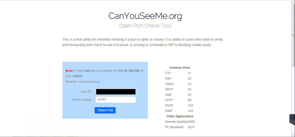

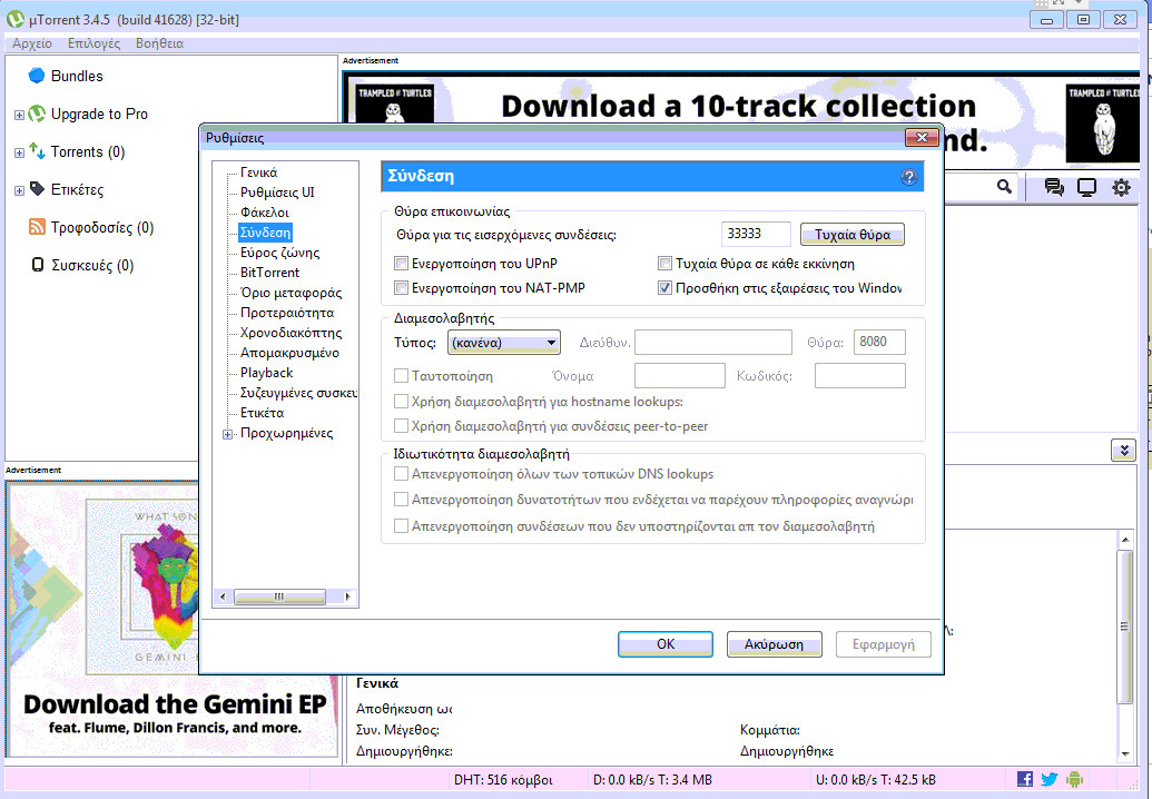

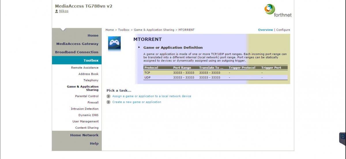

poulinos Δημοσ. 18 Μαρτίου 2016 Δημοσ. 18 Μαρτίου 2016 Καλημερα, δες τι παιρνω προσπαθωντας στο μτορρεντ. Αυτη τη στιγμη την ip την εχω βαλει στο ρουτερ και εχω static την ιδια στο καταγραφικο gateway εχω βαλει την 192.168.1.254 thn 33333 την ανοιξεις ομως για το pc που εχεις το Mtorrent>δεν την ανοιξες για το καταγραφικο.γιατι στο Pc τρεχουμε το τεστ αρα για δοκιμη θα δωσεις στο port forward την ip του Pc.και επισης το mtorrent θα ειναι ανοιχτο.το Firewall στο router καντο Disable. τι εννοεις "Αυτη τη στιγμη την ip την εχω βαλει στο ρουτερ και εχω static την ιδια στο καταγραφικο" ------------------------------------------------------------------------------------------------------------------------------- ποια ip?αν το Port forward το εχεις κανει για την 33333 αλλα για την ip του καταγραφικου δεν θα βγει ποτε success.θα πρεπει να προσωρινα να το κανεις για την Ip του pc με το mtorrent για να δουμε αν παιζει.
nikolakakis Δημοσ. 18 Μαρτίου 2016 Μέλος Δημοσ. 18 Μαρτίου 2016 thn 33333 την ανοιξεις ομως για το pc που εχεις το Mtorrent>δεν την ανοιξες για το καταγραφικο.γιατι στο Pc τρεχουμε το τεστ αρα για δοκιμη θα δωσεις στο port forward την ip του Pc.και επισης το mtorrent θα ειναι ανοιχτο.το Firewall στο router καντο Disable. τι εννοεις "Αυτη τη στιγμη την ip την εχω βαλει στο ρουτερ και εχω static την ιδια στο καταγραφικο" Nαι την εκανα assign στο pc που ειναι πανω το μτορρεντ. το μτορρεντ ανοιχτο ειναι και το firewall απενεργοποιημενο. ------------------------------------------------------------------------------------------------------------------------------- ποια ip?αν το Port forward το εχεις κανει για την 33333 αλλα για την ip του καταγραφικου δεν θα βγει ποτε success.θα πρεπει να προσωρινα να το κανεις για την Ip του pc με το mtorrent για να δουμε αν παιζει. αναφερομουν στην ερωτηση σου στο προηγουμενο ποστ για το πως εχω βαλει την ip στο καταγραφικο
