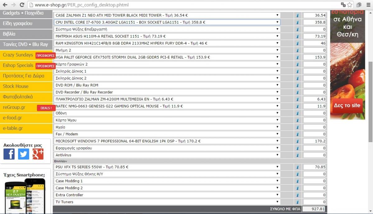

SpirosZ68 Δημοσ. 4 Μαρτίου 2016 Δημοσ. 4 Μαρτίου 2016 Παρ ολα αυτα θα σου το παω λιγο παρακατω και θα σου δειξω ενα αντιστοιχο σε επιδοσεις συστημα με πολυ λιγοτερα χρηματα το οποιο ομως δεν σηκωνει και πολλα σε αναβαθμιση. Προσθεσε και τα 50 ευρω του δισκου που τον ξεχασα και βγαινει 978 ευρω περιπου.Το συστημα αυτο θα μπορουσε να βγει στα χρηματα που αναφερες αρχικα αν εβαζα εναν i5 6400 αντι για τον i7 αλλα οι μονες αναβαθμισεις που θα σηκωνε ειναι , ο i7, λιγο παραπανω ραμ, κανενα SSD και ισως καμια καλυτερη καρτα γραφικων.Δεν πας πολυ μακρια δηλαδη.Στο αλλο μπορεις να φτασεις μεχρι 16πυρηνο (λεφτα ναχεις να δινεις). Και να μην ξεχασω να αναφερω οτι για να βγει αυτο το συστημα σε αυτα τα χρηματα εβαλα κουτι τουλαχιστον 100ευρω φτηνοτερο απο αυτο που θα εβαζα για ενα τετοιo μηχανημα, την πιο φτηνη μητρικη που βρηκα, και τροφοδοτικο το οποιο θα με καλυπτει ισα ισα αν γινει αναβαθμιση της καρτας γραφικων και αυτο μονο αν η αναβαθμιση γινει με καρτα nvidia μεχρι GTX970. 1
