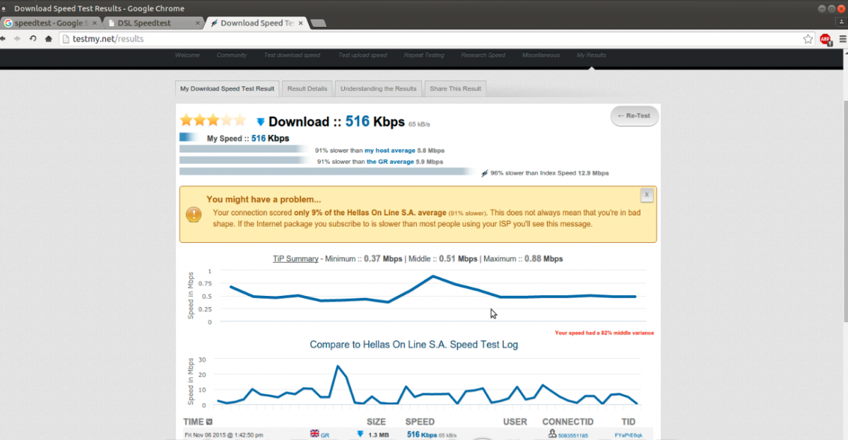

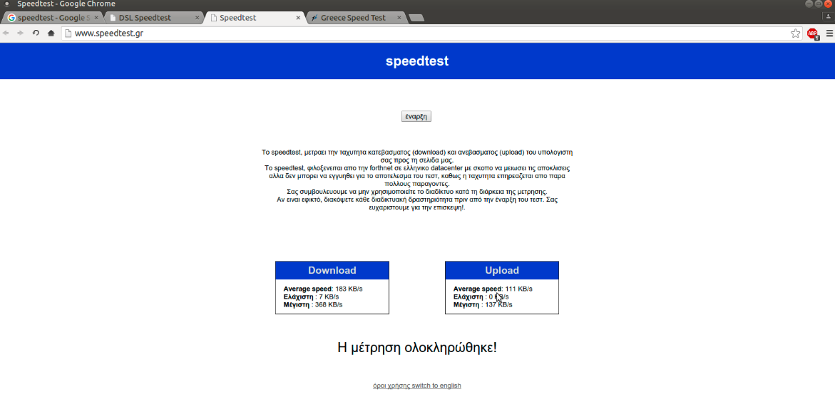

BritGreek Δημοσ. 3 Μαρτίου 2016 Δημοσ. 3 Μαρτίου 2016 Χαιρετώ τους φίλους του forum και ζητώ συγγνώμη για το μεγάλο post. Είμαι συνδρομητής της HOL σε επαγγελματικό χώρο. Από τον Νοέμβριο 2015 αντιμετωπίζω πολύ σοβαρό πρόβλημα. Η γραμμή μου κλειδώνει στην ονομαστική ταχύτητα των 10.500 περίπου. Ωστόσο, στα speedtest που με βάζουν και κάνω, προκύπτει ότι η πραγματική ταχύτητα (down) δεν ξεπερνά το 1.5Mbit και το upload φτάνει μετά βίας τα 65kb/sec. Όπως καταλαβαίνετε, η χρήση του internet είναι πρακτικά αδύνατη καθώς δυσκολεύονται να ανοίξουν οι σελίδες. Στην ουσία η γραμμή δουλεύει ως dialup. Σε προσπάθεια να λυθεί το πρόβλημα, με έχουν αλλάξει άπειρα προφιλ, και αυτή τη στιγμή με έχουν σε AnnexM, το οποίο μου δίνει 1.6 upload, και πάλι μόνο ονομαστικά, με snr στα 6.5 για να πιάνω αποδεκτή ταχύτητα. Αν αφήσουν ελεύθερο το snr, η γραμμή μου κλειδώνει κάτω από 6.500, και το upload πέφτει στα 720, ονομαστικά πάντα, παρά το γεγονός ότι το dslam είναι σχετικά κοντά. Σημειωτέο, ότι όσο ήμουν στον ΟΤΕ, αλλά και τον πρώτο χρόνο στη HOL, η ταχύτητά μου ήταν πραγματική 14-15Mbit, με 1000 upload και 6.5 snr τον περισσότερο καιρό. Λόγω ακαδημαϊκών υποχρεώσεων, είμαι υποχρεωμένος να κάνω βιντεοκλήσεις, είτε με WebRTC ή με Skype, ωστόσο ειλικρινά αυτό είναι εντελώς αδύνατο, καθώς δεν αρχίζει καν η συνομιλία με βίντεο λόγω ανεπαρκούς ταχύτητας και το πρόβλημα υφίσταται από πριν τα Χριστούγεννα. Η καλωδίωση στο χώρο είναι καινούργια και το κτίριο είναι επαγγελματικό. Μέχρι τώρα η HOL έχει κάνει τα εξής: 1) Έχει στείλει 7 φορές (!) τεχνικούς για να μετρήσουν το χώρο μου, χωρίς να έχουν διαπιστώσει κάποια βλάβη. 2) Ο πρώτος που έστειλαν (εξωτερικός συνεργάτης) είχε την έξυπνη ιδέα να παίρνει πολύ πριν έρθει στην περιοχή τηλέφωνο (που εγώ πιστεύω ότι ήταν αναπάντητες, γιατί μου ήρθαν διαδοχικά 5, ενώ είχα σήμα). Επειδή δεν πρόλαβα να σηκώσω το κινητό μου (πριν από την ώρα του ραντεβού), έστειλε αίτημα χρέωσης για άσκοπη μετάβαση χωρίς να έρθει στο χώρο μου (ήμουν εκεί γιατί είναι επαγγγελματικός χώρος και ήταν στο ωράριο λειτουργίας). Παραπονέθηκα τηλεφωνικά και γραπτώς, και μου επεστράφη το ποσό στον επόμενο λογαριασμό αφού τους κάλεσα επί τόπου και ενημέρωσα για την κατάσταση. 3) Από τους επόμενους πέντε, ο ένας ήρθε χωρίς το μηχάνημα που μετράει, έχοντας στην τσάντα του μόνο ένα ρούτερ και ένα 3g tablet. Οι επόμενοι τέσσερις ήρθαν και μέτρησαν τη γραμμή και “διαπίστωσαν” ότι δεν υπάρχει βλάβη στην εσωτερική καλωδίωση, ούτε πρόβλημα γενικότερα, ενώ αρνήθηκαν να κάνουν χρήση του internet για να δουν το πρόβλημα ή να κάνω κάποια κλήση στο skype για να τους δείξω τι εννοώ, επισημαίνοντας ότι για να γίνει αυτό θα έπρεπε να έχουν και δικό τους υπολογιστή για να συγκρίνουν. Μου είπαν ότι δεν έβρισκαν στο κτίριο τον κατανεμητή, κι έτσι θα έπρεπε να το προωθήσουν στον ΟΤΕ για να γίνει κατασκευή κατανεμητή με χρέωσή μου, γιατί ο ΟΤΕ δεν θα ερχόταν να δει τη βλάβη χωρίς κατανεμητή (και ο ΟΤΕ πώς με σύνδεσε στο δίκτυό του . Είπαν ότι μπορεί να φταίει το Linux που χρησιμοποιώ στους υπολογιστές (έχω αρκετούς), και έφυγαν λέγοντας ότι δεν διαπιστώθηκε πρόβλημα, επισημαίνοντας τη μη ύπαρξη κατανεμητή. 4) Ο 7ος που ήρθε, εντόπισε τον κατανεμητή αμέσως στην είσοδο του κτιρίου (που εννοείται ότι υπήρχε, καθώς μιλάμε για επαγγελματικό κτίριο, για όσους γνωρίζουν τι σημαίνει αυτό ως προς τις προϋποθέσεις), αλλά και πάλι μου είπε ότι δεν υπάρχει πρόβλημα στη γραμμή, χωρίς ωστόσο να δει το πρόβλημα. Μόνο μετρήσεις πήρε από τον κατανεμητή και από την πρίζα στο χώρο μου και έφυγε. Να σημείωσω ότι η γραμμή μαζεύει πολλά CRC errors, τα οποία για τη HOL ερμηνεύονται ως φυσιολογικά. Μου έχουν αλλάξει 2 ρούτερ (ZTE), αλλά το πρόβλημα παραμένει. Αν κλείσω εγώ το ρούτερ και το ξαναθέσω σε λειτουργία, η γραμμή εξακολουθεί να λειτουργεί με τα ίδια προβλήματα. Αν καλέσω την τεχνική υποστήριξη και κάνουν εκείνοι reset στη γραμμή, όλα λειτουργούν κανονικά για λίγες ώρες. Βέβαια, την τελευταία φορά που έγινε αυτό, όταν δηλαδή κάλεσα για να ζητήσω να κάνουν reset, το πρόβλημα δεν λύθηκε ούτε με αυτό τον τρόπο και ακόμα περιμένω να με καλέσουν, παρά τη δέσμευση του εκπροσώπου-τεχνικού με τον οποίο μίλησα. Μιλάω σχεδόν κάθε 3 μέρες με την τεχνική υποστήριξη, πάντα δεσμεύονται ότι θα με καλέσει κάποιος αλλά σε όλους τους μήνες που υπάρχει το πρόβλημα, με έχουν καλέσει μια φορά τον Ιανουάριο για να μου πουν τότε για τον κατανεμητή που υποτίθεται ότι δεν υπήρχε και άλλη μια πάλι λέγοντας ότι δεν βλέπουν κάτι λάθος. Το πρόβλημα όμως είναι ότι, ενώ λένε ότι έχουν τη γραμμή μου σε παρακολούθηση για να βρουν λύση στο θέμα μου, μετά από λίγες ημέρες κλείνουν τη βλάβη. Έχω ζητήσει, μεταξύ άλλων, αποχρέωση παγίων και ενώ μου είπαν ότι θα λάβω sms με απάντηση επ' αυτού γιατί πρέπει να ελεγθεί από το αρμόδιο τμήμα, δεν έχω λάβει απολύτως τίποτα, και πιστεύω ότι κανείς δεν ασχολείται με το θέμα μου. Επειδή έχω ακόμα ένα χρόνο συμβόλαιο (και πολλές άλλες γραμμές σε άλλους χώρους μαζί με κινητά), προφανώς δεν μπορώ να φύγω, ούτε να επικαλεστώ (βάσιμα φυσικά, γιατί δεν κοροϊδεύω κανένα), ότι δεν λειτουργεί η γραμμή μου, γιατί απλά εκείνοι λένε ότι πέραν των μετρήσεων της γραμμής δεν μπορούν να κάνουν τίποτα και πως για εκείνους η γραμμή λειτουργεί κανονικά. Άρα δεν αναγνωρίζουν τη βλάβη και λένε ότι πιθανώς φταίνε οι υπολογιστές μου (οι οποίοι είναι όλοι διαφορετικοί) ή το Linux. Θα ήθελα τη γνώμη σας σχετικά με το τι μπορώ να κάνω, καθώς ξαναλέω, πρόκειται για επαγγελματικό χώρο και απόλυτη ανάγκη για πρόσβαση στο διαδίκτυο. Σας ευχαριστώ. Για του λόγου το αληθές:
