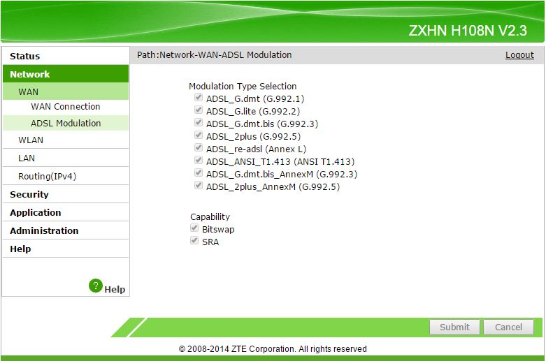

B3llatr1x Δημοσ. 2 Μαρτίου 2016 Μέλος Δημοσ. 2 Μαρτίου 2016 Πρώτα θα πω κάποια πράγματα που εννοούνται αλλά ποτέ δεν ξέρεις. Βεβαιώσου ότι οι μετρήσεις που παίρνεις είναι με καλώδιο ethernet. Βεβαιώσου ότι δεν χρησιμοποιεί κάποιος άλλος την γραμμή σου για οτιδήποτε τις ώρες που υπάρχει το πρόβλημα. Τέλος αν το ρούτερ σου σε αφήνει να αλλάξεις modulation δοκίμασε να το βάζεις G.DMT. Οι λόγοι είναι πολλοί οπότε κυρίως με δοκιμές θα βρεις τι παίζει. Όσον αφορά την αλλαγή παρόχου ο ΟΤΕ έχει γενικότερα καλύτερα ping 10-20 ms ανάλογα την περίπτωση Όλα όσα είπες έχουν ελεγχθεί και δικό μου λάθος που δεν τα παρέθεσα στο αρχικό μου post. Όσο αναφορά το modulation, μπαίνοντας στις ρυθμίσεις του ρουτερ βλέπω ότι δεν μπορώ να το αλλάξω αλλά το κουτάκι αυτού που αναφέρεις (G.DMT) είναι τικαρισμένο.
