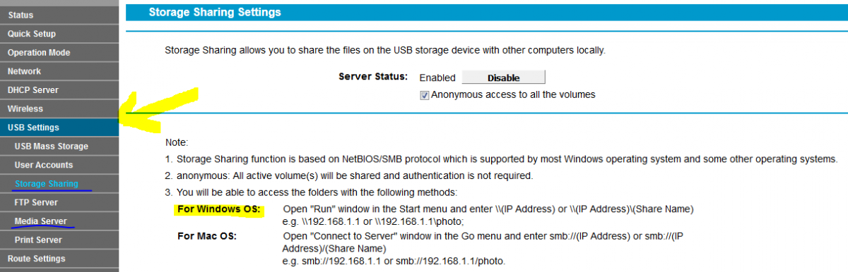

cac Δημοσ. 3 Μαρτίου 2016 Μέλος Δημοσ. 3 Μαρτίου 2016 Ποιες επιλογες διαλεξες?επισης οριζεις workgroup?απο το pc πως τον ανοιγεις τον δισκο? Απο το pc τον εμφανίζει στο δίκτυο ως ip/name! Τον βρηκα ακαι απο το run\\ip! Διαλεξα server status enabled, full acess
poulinos Δημοσ. 4 Μαρτίου 2016 Δημοσ. 4 Μαρτίου 2016 απο τον browser τον ανοιγεις σαν Ip/name?ετσι δοκιμαζεις και απο τις αλλες συσκευες?σε ρωταει στο tp link τιποτα για workgroup?τσεκαρε και για δοκιμη το anonymous access to all the volumes.επισης προληπτικα τελευταιο firmware για το tp link.στο usb mass storage ολα οκ εκει?στον βγαζει connected και αναγνωριζει κανονικα το Filesystem και οτι ειναι shared? οταν απο το κινητο δινεις πχ 192.168.1.1/μπλαμπλα τι κανει?το λεω μηπως για καποιο λογο δεν αναγνωριζει το filesystem του δισκου. αν θες και εχεις ορεξη για δοκιμη κανε ενα usb stick fat32 και οχι ntfs και βαλτο πανω και μετα δες αν το βλεπεις καταρχην απο το pc και μετα απο το κινητο.το κινητο βλεπει fat32 οποτε να δουμε αν το βλεπει. αλλα αμα θες πες τι error πεταει οταν πας να ανοιξεις τον δισκο απο το κινητο ή τον media player.τι filesystem τον εχεις?επισης προσοχη και με τους users και τι access εχει ο καθενας.απο το Pc λογικα οταν πας να συνδεθεις σου βγαζει μυνημα να δωσεις χρηστη ?απο το κινητο το κανει?εκτος αν οταν τσεκαρεις το anonymous access to all the volumes δεν σε ρωταει για credentials.κατα τα αλλα σωστα βλεπω να τα εχεις κανει. Απο το pc τον εμφανίζει στο δίκτυο ως ip/name! Τον βρηκα ακαι απο το run\\ip! Διαλεξα server status enabled, full acess
