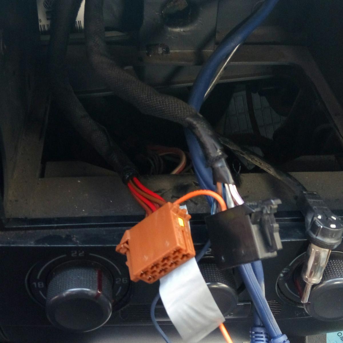

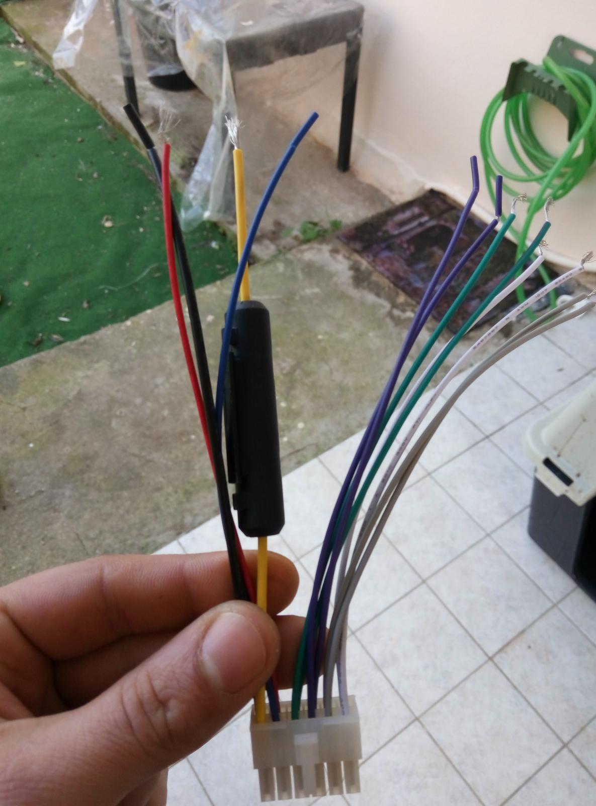

nickgian41 Δημοσ. 1 Μαρτίου 2016 Δημοσ. 1 Μαρτίου 2016 καλησπέρα, θέλω να συνδέσω στο αμάξι μου ενα καινούργιο mp3. το πρόβλημα είναι οτι δεν ξέρω κάθε καλώδιο που αντιστοιχεί!μπορεί καποιος να με διαφωτίσει.Με απλά λοόγια όμως!π.χ το μωβ με το κόκκινο το κίτρινο με το μπλέ κτλ...βάζω και φώτο !το αμάξι βγάζει δυο φύσσες με 8 καλώδια η κάθεμια ενω το mp3 παίρνει μία με 12!!!
veteranos123 Δημοσ. 1 Μαρτίου 2016 Δημοσ. 1 Μαρτίου 2016 Οι φύσες του αυτοκινήτου λέγονται φίσες iso και συνήθως η καφέ είναι για τα ηχεία και η μαύρη για τα ρεύματα. Τις φύσες του αυτοκινήτου δεν θα τις πειράξεις. Εγώ σε τέτοιες περιπτώσεις παίρνω μία universal φύσα iso (Από την μία έχει το αρσενικό βύσμα και από την άλλη το θηλυκό άσχετα αν και στην φωτογραφία φαίνεται μόνο το αρσενικό βύσμα αλλά μπορείς να τους ρωτήσεις κιόλας). Στην περίπτωση σου θα πάρεις μια universal φίσα iso και θα κόψεις το θηλυκό βύσμα. Μετά θα ξεγυμνώσεις τα καλώδια και θα τα ενώσεις στα γυμνά καλώδια από την φίσα του mp3 (την άσπρη), τα χρώματα θα είναι τα ίδια οπότε δεν θα έχεις θέμα. Την ένωση θα την κάνεις με κολλητήρι και θερμοσυστελλόμενο. Μετά την ένωση θα έχεις την άσπρη φίσα από την μία και από την άλλη την αντίστοιχη φίσα για να κουμπώσει στα βύσματα του αυτοκινήτου. Τα χρώματα είναι τα εξής: Μαύρο->Gnd Κόκκινο->Διακοπτόμενη τάση από τον διακόπτη μηχανής (acc ) Κίτρινο->Μόνιμη τάση από μπαταρία (batt) Μπλε-> Remote σε περίπτωση που έχεις ενισχυτή Άσπρο-> Θετικό μπροστά αριστερά ηχείο Άσπρο με μαύρη γραμμή-> Αρνητικό μπροστά αριστερό ηχείο Γκρι-> Θετικό μπροστά δεξιά ηχείο Γρι με μαύρη γραμμή-> Αρνητικό μπροστά δεξιά ηχείο Πράσινο-> Θετικό πίσω αριστερά ηχείο Πράσινο με μαύρη γραμμή-> Αρνητικό πίσω αριστερά ηχείο Βιολετί-> Θετικό πίσω δεξιά ηχείο Βιολετί με μαύρη γραμμή-> Αρνητικό πίσω δεξιά ηχείο
Joshua21 Δημοσ. 2 Μαρτίου 2016 Δημοσ. 2 Μαρτίου 2016 Μήπως να έπαιρνες κάτι τέτοιο? http://www.ebay.com/itm/PIONEER-Car-Radio-12-PIN-ISO-Wiring-Harness-DEH-Connector-Adapter-/281327195078 1
veteranos123 Δημοσ. 2 Μαρτίου 2016 Δημοσ. 2 Μαρτίου 2016 Μήπως να έπαιρνες κάτι τέτοιο? http://www.ebay.com/itm/PIONEER-Car-Radio-12-PIN-ISO-Wiring-Harness-DEH-Connector-Adapter-/281327195078 Δεν μου πέρασε από το μυαλό τέτοια έτοιμη φύσα. Είναι και η καλύτερη λύση πιστεύω.
Joshua21 Δημοσ. 3 Μαρτίου 2016 Δημοσ. 3 Μαρτίου 2016 Δεν μου πέρασε από το μυαλό τέτοια έτοιμη φύσα. Είναι και η καλύτερη λύση πιστεύω. Όπως το βλέπει ο καθένας, αν σαν καλύτερη λύση εννοεί την εύκολη ναι, αν εννοεί την πιο φτηνή όχι. --------- @ts: Από ότι βλέπω μάλλον θα μπερδευτείς με τα χρώματα των καλωδίων που έχουν τα ρεύματα στο αυτοκίνητο, οπότε δες τι είναι το καθένα στη φίσα:
