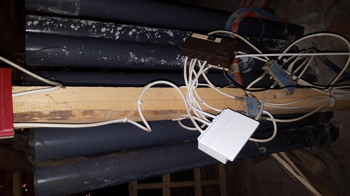

Michaels_V2 Δημοσ. 1 Μαρτίου 2016 Δημοσ. 1 Μαρτίου 2016 Καλησπερα εδω και καιρο δεν μπορω να πιασω σημα καθολου στην tv μου. Θα τα παρω απο την αρχη,νοικιαζω σε μια πολυκατοικια ενω στο σαλονι και δωματιο υπαρχει μπριζα συνδεω το καλωδιο αλλα τπτ,ανεβηκα να δω στον απο πανω αν πιανει και οντως αυτος πιανει.Ειδα τις μπριζες του μιας και απο εκει μετα λογικα κατεβαινει σε μενα αλλα δεν πηγαιναν καλωδια προς τα κατω δηλαδη σε μενα.Διπλα απο εμενα ο γειτονας δεν πιανει και αυτος με την εσωτερικη μπριζα αλλα εχει τραβηξει εξωτερικο καλωδιο για ταρατσα. Ετσι αποφασισα να ανεβω να δω τι γινεται και βλεπω αυτο δεν εχω προσβαση στις κεραιες επειδη απο πανω ειναι κεραμιδια δεν μπορω να καταλαβω ποιο καλωδιο ειναι για το σπιτι μου φυσικα.. στο κοκκινο κουτακι(πανω( ερχεται ενα καλωδιο απο κεραια και φευγει ενα που παει στο ασπρο κουτακι(αριστερο) σε αυτο το ασπρο ερχεται ενα ακομα που μαλλον ειναι κεραια δεν μπορουσα να παω τερμα ακρη λογω οτι χαμηλωνε η οροφη και τελικα φευγει ενα που παει στο καφε(δεξι)στον ενισχυτη απο τι καταλαβα, απο εκει φευγουν δυο και πηγαινουν στους 2 διακλαδωτες που απο εκει φευγουν καλωδια για κατω στα διαμερισματα. εγω σκεφτομαι να τραβηξω ενα καλωδιο απο τον δεξι διακλαδωτη που εχει καποιες ελευθερες εξοδους και να το πεταξω εξω για το μπαλκονι μου ωστε να το καρφωσω πανω στην τηλεοραση! θα δουλεψει?η αποσταση ειναι περιπου 30 μετρα,τι καλωδιο χρειαζομαι?γιατι θα ειναι και εσωτερικα και εξωτερικα το καλωδιο!βλεπω υπαρχουν τα rg59 και rg6 ποιο απο τα 2, λογικα θα χρειαστω και ενα τυπου f κονεκτορα αρσενικο για τον διακλαδωτη οπως και ενα αρσενικο κανονικο για την tv! θα ηθελα η αγορα να γινει αμεσα μεσω skroutz και να ειναι διαθεσιμα ποσο μεχρι 15 ευρω αν γινεται! αν χρειαζομαι κατι αλλο πειτε μου!ευχαριστω για τον χρονο σας!
veteranos123 Δημοσ. 1 Μαρτίου 2016 Δημοσ. 1 Μαρτίου 2016 Στο δεξί διακλαδωτη βλέπω δύο ελεύθερα βύσμα τα. Θα πρέπει να δεις αν πάνω τους γράφουν in ή out. Αν γράφουν out τότε τραβά ένα καλώδιο και λογικά θα παίξει. Αν γράφουν in δεν μπορείς να το κάνεις. Για τον διακλαδωτη θα χρειαστείς ένα βύσμα τύπου f και για την τηλεόραση το κλασσικό άσπρο βύσμα (αρσενικό) Θα πρότεινα να το κοιτάξει κάποιος ειδικός για να μην κάνεις ζημιά στους υπόλοιπους και πληρώνεις μετά και τα δικά τους

graphist83 Δημοσ. 5 Μαρτίου 2016 Δημοσ. 5 Μαρτίου 2016 (επεξεργασμένο) Ελπίζω να μην την εχει κάνει κάποιος αυτή την ''δουλειά'' εκεί και να πληρώθηκε..... Απο οτι καταλαβαίνω πρεπει να έχετε δυο κεραίες. Η πιο νεα πρέπει να ειναι αυτη που ερχεται απο τον άσπρο ενισχυτή. Το κόκκινο ειναι ο προενισχυτης του και η θέση του έπρεπε να ειναι στο κοντάρι οσο πιο κοντα στην κεραια. Μεγάλο λαθος η εκει που εχει μπει. Το καφέ ειναι μαλλον απο την αρχικη εγκατάσταση καθως αυτος ο τυπος ειναι 15 ετιας+ Αν το παρατήρησες οι 3 γραμμές που εχει το νεο σύστημα λείπουν απο το παλιο μεγαλο splitter. Αρα λογικα για να εχουν φτιαξει δικο τους αυτόνομο σύστημα, μαλλον το πρωτο δεν αποδιδει σωστα. Πριν τραβας καλώδια κτλ, καλο θα ηταν να μετρηθεί μια εξοδος αυτου του splitter με όργανο. Η λογικη λεει οτι μάλλον δεν λειτουργεί σωστα και για αυτο παροπλίστηκε. Επεξ/σία 5 Μαρτίου 2016 από graphist83

soteras Δημοσ. 5 Μαρτίου 2016 Δημοσ. 5 Μαρτίου 2016 Αφού όσα είναι στο άσπρο δουλεύουν καμπάνα παίζει μεγάλη πατάτα στον καφέ ενισχυτη η καμένος η κομένο καλώδιο ή να μην υπάρχει καν κεραια πάνω που να κοιταει δουλευει σωστά.Στον διακλαδώτη τον ασημί κάτω βλέπω λίγο ένα χάλι τα μουστάκια από καλώδια να εξέχουν αρα δεν κάνουν καλή επαφή.Άποψη μου είναι φωνάχτε ένα άνθρωπο να δει τι παίζει να ψηλώσει ότι δεν χρειάζετε να μάρκάρει όλα τα καλώδια σε πία διαμερίσματα πάνε και να μην είναι η φάση ξηλώνω δοκιμάζω ξαναβάζω.Επίσης πιστέυω η διακλαδωτήες πρέπει να βιδοθούν στο ξήλο πάνω και να πηγαίνουν ομοιόρφα τα καλώδια εκεί.Επίσης αν γίνουν αυτά δεν θα βάζει και ο καθένας χέρι φαντάσου τώρα 5 διαμερίσματα 5 ένοικι να βάζουν χέρι επειδή έχουν θέματα σήματος θα βρέθειτε μια μέρα να μην εχεις κανεις τηλεοραση. Επίσης ο κάθε όροφος έχει ανεξάρτη καλοδιώση 1

soteras Δημοσ. 6 Μαρτίου 2016 Δημοσ. 6 Μαρτίου 2016 Ο 3ος λογικό να παίζει είναι στην κεραία δίπλα.Το άσπρο το κουτάκι ενισχυτη΄ς δεν είναι πάντως δεν έχει καν πηγή ρεύματος ενα κου΄τακι της πλάκας με μια πλακέτα.Για εμένα απλά πρέπει να ξηλωθούν όλα τα ταφ να μπει μια κεντρική κεραία και όχι 2 που υπάρχουν τώρα να αλλαχτεί το καλώδιο από την κεραία έναν νέο ενισχυτή σήματος με ρυθμηστήρα σήματος ό οποίος θα έχει πχ 8 εξόδους πάντα 1-2 παραπάνω δεν βλάπτουν και 2 εισόδους.Το σύστημα αυτό θα φτιαχτεί μια φόρα και να δεν βάλει χέρι κάποιος δεν θα έχει θέμα.Βάλε εσύ τώρα έβαλες ένα καλώδιο κάπου που δεν έχει ενισχυτή που σημαίνει ότι επιβαρύνετε το δικτυο και απλά μια μέρα όντως δεν θα βλέπει κανεις σας. Το κόστος θα είναι μηδενικό άντε 10 το κάθε διαμέρισμα γιατί ουαστικά είναι 1)Ξήλωμα όλων τον ταφ και κουτιών που έχετε πανω 2)Εγκατάσταση ενός και μόνο κεντρικού ενισχυτή με ρύθμιση έντασης (και με ειδκό εργαλείο ρυθμίζει να έχεις φουλ σημα τβ και στο υπόγειο που λεει) 3)Αλλαγή καλώδιού από κεραία σε ενισχυτή Άντε με την εργασία πόσο να πάει 1
