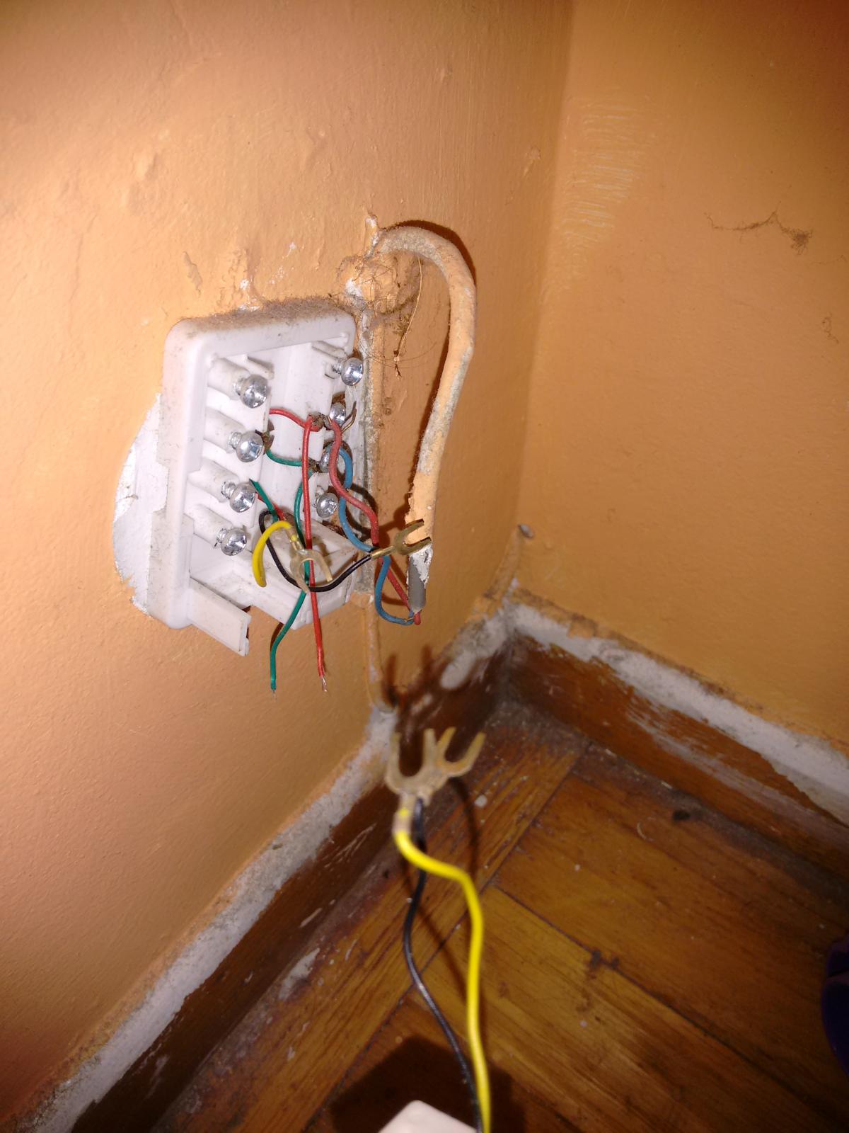

insomnia888 Δημοσ. 29 Φεβρουαρίου 2016 Δημοσ. 29 Φεβρουαρίου 2016 Καλησπέρα, παραπατησα και βγήκαν τα καλώδια της τηλεφωνικής γραμμής. Όπως φαίνεται στη φώτο υπάρχουν από 2 καλώδια στην κάθε πλευρά, ένα μαύρο και ένα κίτρινο που καταλήγουν σε κάτι σαν μεταλλικό ημικύκλιο. Αυτά πώς τα ενώνω μεταξύ τους? Σορρυ αλλά είμαι εντελώς άσχετος.
Sheogorath Δημοσ. 29 Φεβρουαρίου 2016 Δημοσ. 29 Φεβρουαρίου 2016 Τα δύο μεσαία ενώνεις, τα άλλα τα αφήνεις στον αέρα. Δεν έχουν πολικότητα, (βασικά έχουν αλλά δεν έχει σημασία) οπότε τα βάζεις τυχαία 2
tsilitheo1 Δημοσ. 29 Φεβρουαρίου 2016 Δημοσ. 29 Φεβρουαρίου 2016 Τα δύο μεσαία ενώνεις, τα άλλα τα αφήνεις στον αέρα. Δεν έχουν πολικότητα, (βασικά έχουν αλλά δεν έχει σημασία) οπότε τα βάζεις τυχαία Μαλλον εσυ Sheo βλεπεις κατι που δεν βλεπουμε οι αλλοι. Εγω ακαδημαικα αναφερω οτι οι τεχνικοι αναφερουν το κουτι που μπαινει η γραμμη στο σπιτι ως κοκκινο-μαυρο λογω των καλωδιων που χρησιμοποιουν
insomnia888 Δημοσ. 29 Φεβρουαρίου 2016 Μέλος Δημοσ. 29 Φεβρουαρίου 2016 Πώς τα ενώνω? Ναι η φώτο δεν ανεβαίνει επειδή μπαίνω από κινητό. Τα δενω με κάτι? Τα συνδεω ανάλογα με το χρώμα?
tsilitheo1 Δημοσ. 29 Φεβρουαρίου 2016 Δημοσ. 29 Φεβρουαρίου 2016 Για να ανεβει απο κινητο, θα πατησεις"περισσοτερες επιλογες"
Sheogorath Δημοσ. 29 Φεβρουαρίου 2016 Δημοσ. 29 Φεβρουαρίου 2016 Πώς τα ενώνω? Ναι η φώτο δεν ανεβαίνει επειδή μπαίνω από κινητό. Τα δενω με κάτι? Τα συνδεω ανάλογα με το χρώμα? Απο εκεί που έφυγαν, με καλάι και κολλητήρι. Δεν τα ξήλωσες απο κάπου? Όχι μεταξύ τους... Μαλλον εσυ Sheo βλεπεις κατι που δεν βλεπουμε οι αλλοι. Εγω ακαδημαικα αναφερω οτι οι τεχνικοι αναφερουν το κουτι που μπαινει η γραμμη στο σπιτι ως κοκκινο-μαυρο λογω των καλωδιων που χρησιμοποιουν Κοίτα τεχνικός δεν είμαι αλλά σε συσκευή που έκανα απο το μηδέν το πράσινο κόκκινο σύνδεσα και τα άλλα αέρα. Μια χαρά δουλεύει. Δεν έχει σημασία η πολικότητα στην πλευρά της συσκευής τουλάχιστον γιατί έχει πλήρη ανορθωτή κτλ.
tsilitheo1 Δημοσ. 29 Φεβρουαρίου 2016 Δημοσ. 29 Φεβρουαρίου 2016 Απο οτι καταλαβαινω Sheo , δεν αποκοπηκε το καλωδιο απο το "μισοφεγγαρο" να το πω ετσι, αλλα εφυγε μαζι του απο τις επαφες. Συσκευη ή εγκατασταση εννοεις;;;
insomnia888 Δημοσ. 29 Φεβρουαρίου 2016 Μέλος Δημοσ. 29 Φεβρουαρίου 2016 Ορίστε το σκηνικό. Ποιά και πως θα τα ενώσω? Με ζηλιτεπ?
Sheogorath Δημοσ. 29 Φεβρουαρίου 2016 Δημοσ. 29 Φεβρουαρίου 2016 Απο οτι καταλαβαινω Sheo , δεν αποκοπηκε το καλωδιο απο το "μισοφεγγαρο" να το πω ετσι, αλλα εφυγε μαζι του απο τις επαφες. Συσκευη ή εγκατασταση εννοεις;;; Συσκευή. Εγκατάσταση δεν γνωρίζω. Ορίστε το σκηνικό. Ποιά και πως θα τα ενώσω? Με ζηλιτεπ? Τα κόκκινα πράσινα, πάνε στο τηλέφωνο, άστα έξω. Τα άλλα απο που ξήλωσαν δεν γνωρίζω δυστυχώς. Θα το ψάξω και θα επανέλθω.
tsilitheo1 Δημοσ. 29 Φεβρουαρίου 2016 Δημοσ. 29 Φεβρουαρίου 2016 Το ενα σε μια βιδα με το μπλε και το αλλο σε μια βιδα με το κοκκινο. Η πολικοτητα οπως ηδη ειπε ο Sheo δεν εχει σημασια Συσκευή. Εγκατάσταση δεν γνωρίζω. Τα κόκκινα πράσινα, πάνε στο τηλέφωνο, άστα έξω. Τα άλλα απο που ξήλωσαν δεν γνωρίζω δυστυχώς. Θα το ψάξω και θα επανέλθω. Sheo δες καλα... Απο το καλωδιο τοιχου μονο μπλε κοκκινο βγαινει
insomnia888 Δημοσ. 29 Φεβρουαρίου 2016 Μέλος Δημοσ. 29 Φεβρουαρίου 2016 Από τον τοίχο κρέμονται επίσης ένα μαύρο και ένα κίτρινο με μισοφέγγαρο, τα αγνοω?
Sheogorath Δημοσ. 29 Φεβρουαρίου 2016 Δημοσ. 29 Φεβρουαρίου 2016 Το ενα σε μια βιδα με το μπλε και το αλλο σε μια βιδα με το κοκκινο. Η πολικοτητα οπως ηδη ειπε ο Sheo δεν εχει σημασια Sheo δες καλα... Απο το καλωδιο τοιχου μονο μπλε κοκκινο βγαινει Το μπλε γίνεται πράσινο, αν δεις, οπότε καμιά διαφορά Από τον τοίχο κρέμονται επίσης ένα μαύρο και ένα κίτρινο με μισοφέγγαρο, τα αγνοω? Τα κίντρινα μαύρα τα αγνοείς, είναι μόνο για ISDN αν δεν κάνω λάθος.
