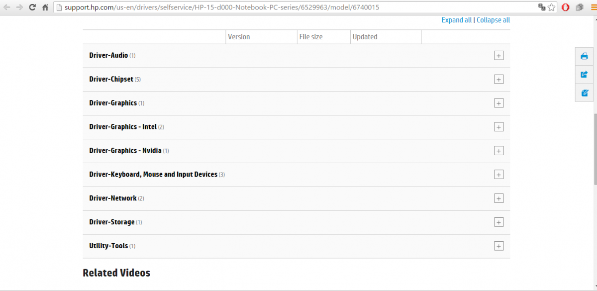

Deathpool Δημοσ. 5 Μαρτίου 2016 Μέλος Δημοσ. 5 Μαρτίου 2016 Aν στο κάνει και random εκεί που εργάζεσαι στο ξαφνικό ή σε καποιοα εφαρμογή μπορεί να έχει κάποιο θέμα το τροφοδοτικό, (μην το μετρήσεις απλά με ενα πολύμετρο, γιατι η τάση μπορεί να είναι σωστή αλλά απο ρεύμα δεν), αν στο κάνει σταθερά μόνο όταν πάς να τον ανοίξεις, καλό θα ήταν πρίν κοιτάξεις κάτι άλλο να δοκίμαζες ενα bios update μηπως και αλλάξει κατι, αν πάλι ούτε μετά μπλέκει θέλει άνοιγμα και ψάξιμο Μου το κάνει σταθερά μόνο στην πρώτη απόπειρα που πάω να ανοίξω τον υπολογιστή. Δεν μου το έχει κάνει ποτέ ενώ είμαι ήδη στα Windows. Στο official site της HP δεν έχει επιλογή "BIOS" στο μοντέλο μου, για να κάνω αναβάθμιση. Βρήκα μια πιο καινούρια έκδοση από την δικιά μου σε μια άλλη ιστοσελίδα, αλλά δεν ξέρω αν και κατά πόσο είναι αξιόπιστη. Η μπαταρία του λάπτοπ είναι σε καλή κατάσταση; Αν δηλαδή το βγάλεις απ' τη μπρίζα δουλεύει μόνο με τη μπαταρία; Η μπαταρία είναι μια χαρά, αν και την είχα βγάλει την μπαταρία για να δω μήπως και το πρόβλημα ξεκινάει από εκείνη.
Deathpool Δημοσ. 5 Μαρτίου 2016 Μέλος Δημοσ. 5 Μαρτίου 2016 Εδω υπάρχει το bios για το μοντέλο σου. Ή εγώ δεν το βλέπω, ή δεν το βγάζει συγκεκριμένα σε μένα . Παρακάτω ανέβασα μία φωτογραφία με τις επιλογές που μου δίνει.
