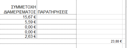

kostas47y Δημοσ. 29 Φεβρουαρίου 2016 Δημοσ. 29 Φεβρουαρίου 2016 Γεια σας έχω ένα πρόβλημα με την πρόσθεση σε πρόγραμμα κοινοχρήστων ….μου βγάζει λάθος το άθροισμα ...…23,88 αντι 23,89 .....τι μπορεί να φταίει;;;;
eMike Δημοσ. 29 Φεβρουαρίου 2016 Δημοσ. 29 Φεβρουαρίου 2016 Σύνηθες πρόβλημα όταν πολλαπλασιάζεις δεκαδικούς. Στην περίπτωσή σου έχεις πολλαπλασιάσει με ένα ποσοστό για να προκύψει η συμμετοχή ανα διαμέρισμα αλλά αν αυξήσεις τα δεκαδικά θα δεις αμέσως το πρόβλημα, ότι δηλαδή ενώ το βασικό format σου δείχνει δύο δεκαδικά η στρογγυλοποίηση γίνεται πιο πίσω και προκύπτει αυτό το παράδοξο στο αποτέλεσμα. Στα κελιά όπου υπολογίζεις τη συμμετοχή ανα διαμέρισμα δώσε ROUND( "την πράξη/συνάρτηση που θες" ;2) και θα έχεις σωστό αποτέλεσμα.
kostas47y Δημοσ. 29 Φεβρουαρίου 2016 Μέλος Δημοσ. 29 Φεβρουαρίου 2016 Σύνηθες πρόβλημα όταν πολλαπλασιάζεις δεκαδικούς. Στην περίπτωσή σου έχεις πολλαπλασιάσει με ένα ποσοστό για να προκύψει η συμμετοχή ανα διαμέρισμα αλλά αν αυξήσεις τα δεκαδικά θα δεις αμέσως το πρόβλημα, ότι δηλαδή ενώ το βασικό format σου δείχνει δύο δεκαδικά η στρογγυλοποίηση γίνεται πιο πίσω και προκύπτει αυτό το παράδοξο στο αποτέλεσμα. Στα κελιά όπου υπολογίζεις τη συμμετοχή ανα διαμέρισμα δώσε ROUND( "την πράξη/συνάρτηση που θες" ;2) και θα έχεις σωστό αποτέλεσμα. Σε ευχαριστω πολυ για την αμεση απαντηση ....αυτο ηταν ..το διορθωσα και εφτιαξε
